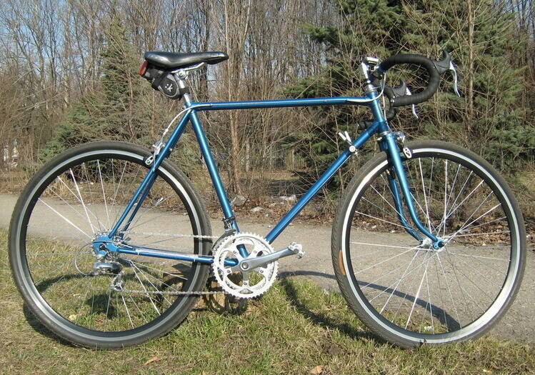

ЭЭэ, нууу в общем... Как бы так это... Начинать всегда тяжело.. (с)Гришковец.
Пречитав много тем, как вы - мои коллеги, если можно так выразиться, давали вторую жизнь своим двухколесным друзьям, я понял,что нужно пару вступтельных слов черкнуть, прежде чем переходить к статистике.
Расписывать о том как я аж в 12лет научился кататься и т.п. никому интересно не будет, посему перейду к биографии моего коня. Куплен он был в далеком 69м еще моему отцу, и как он у него использовался, это мне неизвестно. В мои же руки он попал в 99м и до прошлого года нещадно мною эксплуатировался каждое лето, без замены каких-либо запчастей. А потом я решил, что надо что-то менять. С самого начала была концепция отреставрировать вел и сделать его максимально приближенным к оригиналу, т.е. оставить хвз по кругу, заменив только самое необходимое.
На первом месте стоял вопрос покраски. Подошел я к этому процессу серьезно. Сначала снял всю заводскую краску до металла, затем загрунтовал, покрасил и вскрыл лаком. Поменял расходники, купил новую цепь, систему, и звезды для кассеты(продают набор из 4х штук на барике оч.сомнительного качества штамповки). И так отъездил весь прошлый сезон.
Но в межсезонье наткнулся, совершенно случайно, на этот ресурс. И понял как я заблуждался, на счет правильности своего апгрейда. Было решено сделать все по другому.
И вот что из этого вышло:
РАМА - ХВЗ Спутник, длина подседельной трубы 560мм
ВИЛКА - ХВЗ Спутник
РУЛЕВАЯ - ХВЗ
ВЫНОС - ХВЗ
РУЛЬ - ХВЗ, 365мм по краям
ГЛАГОЛ - ХВЗ

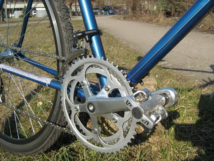

КАРЕТКА - Simano BB-UN26, длина вала 112мм
ШАТУНЫ - шоссейный ноунейм с барабашки 52х42
ПЕДАЛИ - было:топталы на промах, сейчас: VP-M31

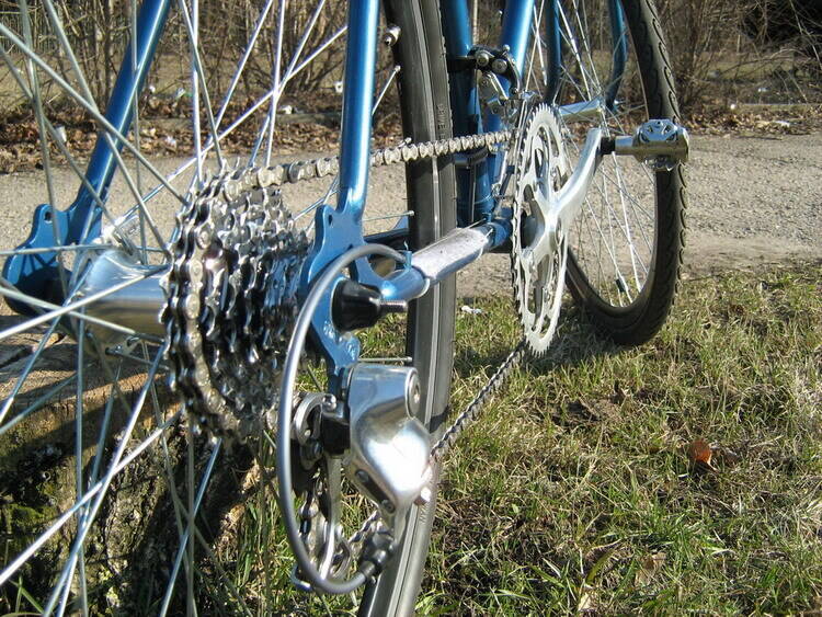

ЗАДНИЙ ПЕРЕКЛЮЧАТЕЛЬ - Shimano 3300 Sora
ПЕРЕДНИЙ ПЕРЕКЛЮЧАТЕЛЬ - Shimano 2203 (т.к. в Харькове нет других с ухом 28,6мм)
МАНЕТКИ - нарамные Shimano SL-SY20A
ПЕРЕДНЯЯ ВТУЛКА - 3300 Sora
ЗАДНЯЯ ВТУЛКА - 3300 Sora
ОБОДА\СПИЦЫ - нетрендовые, типа SingWa или DA22 с барабашки
ФЛИППЕРА - Schwalbe
КАМЕРЫ - барабашова
ПЕРЕДНЯЯ ПОКРЫШКА - 700*35 ZhengXing tire
ЗАДНЯЯ ПОКРЫШКА - 700*35 Kenda Kwick
КАССЕТА - SRAM PG-850 11-28
ЦЕПИ - KMC Z51
ТОРМОЗА - Alhonga HJ-402AQ1
ТОРМОЗНЫЕ РУЧКИ - Alhonga
СЕДЛО - снято со Scott Reflex
ОБМОТКА РУЛЯ
ТРОСИКИ\РУБАШКИ - ХТЯ или тип того, самое дорогое, что было в Велопланете.
ВЕЛОКОМП - Sigma BC506
СВЕТ - Knightlite FL44
Вроде все. Критикуйте. :wink:

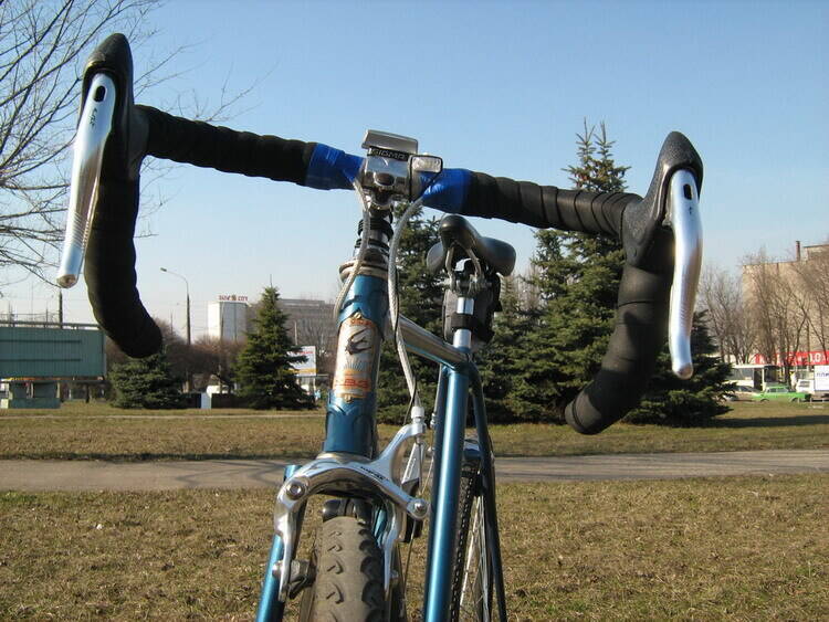

Самое интересное тут - нарамные манетки. :-)
Несмотря на то, что они Шимано - это, мягко говоря, несовременно.

Ещё раз про хват рук при езде-руль шириной 365 мм не слишком узкий хват получается? На моём "Старте" изначально стоял родной руль 385 мм по краям поменял на дорожный шириной 525 мм по краям. Поменял потому что ощущал что 385 мм узко вроде сдавливает грудную клетку и тяжело дышать. А тут прочитал вобще руль 365 мм на 20 мм уже че мой. В Интернете на сайтах про спортивные велосипеды пишут что желательно чтобы ширина руля-"барана" была равна ширине плеч велосипедиста.

Классный вел получился! Жалко, что рама чуть погнута в районе рулевой :cry: , но в общем классно получилось :good:

Про современность я бы еще поспорил, да нет настроения. И такой вариант уж куда лучше смотрится, чем горняковые манетки на баране.
Никогда на это не жалвался, наоборот, в трафике можно в любую щель проехать! Единственное что устает при долгой езде - это шея, т.к. при моих 176см ростовка великовата.
Спасибо! Горбинка на раме на самом деле минимальна и на ездовые качества никак не влияет, да и вес у меня не тот, чтоб она увеличивалась. Разве что эстетически немного портит картину, но когда ты едешь этого никто не заметит. :-)

Vetal
Зы сюда
http://tourist.kharkov.ua/phpbb/viewtop ... A%E8#55762
Я юзаю такие на СШ. Намного удобнее чем на раме!

Велосипед красавец получился. 69ый год, но вид как буд-то только купленый =) Даже значек ХВЗ перекрасил. Ветал молодца )

Я бы попытался деформацию рамы поправить.
ИМХО - реально. Даже краска почти не пострадает.
Из "инструментов и приспособлений" пара 20мм. строп, связанных в кольца, деревянная накладка "седло" на "горб" (квадратный брус с выборкой по длине) и пара метровых прочных деревянных брусков/рычагов.
Вынимается вилка. Затем, под нижнюю чашку рулевой, заводится одно из колец, так, чтобы образовалось два глядящих вверх "стремени". В эти "стремена" войдут концы рычагов. На "горб" кладётся "седло", и сверху (по центру "горба") второе кольцо. Кольцо кладётся так, чтобы получились "правильные" стремена.
Устраиваешь раму нижней чашкой на какую-нибудь лавочку (можно к лавочке прибить первое кольцо из строп), пропускаешь пару рычагов через правильные стремена и немного через перевёрнутые. Получается пара рычагов с соотношение 1/6. Зажимаешь раму между ног в удобном месте. Давишь одновременно на оба и наслаждаешься своим искусством исправлять горбатых :).
