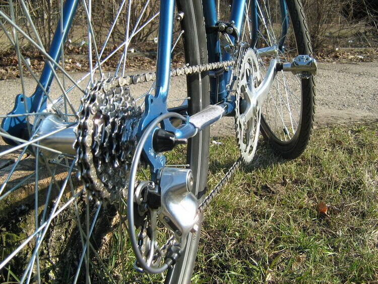

ЭЭэ, нууу в общем... Как бы так это... Начинать всегда тяжело.. (с)Гришковец.
Пречитав много тем, как вы - мои коллеги, если можно так выразиться, давали вторую жизнь своим двухколесным друзьям, я понял,что нужно пару вступтельных слов черкнуть, прежде чем переходить к статистике.
Расписывать о том как я аж в 12лет научился кататься и т.п. никому интересно не будет, посему перейду к биографии моего коня. Куплен он был в далеком 69м еще моему отцу, и как он у него использовался, это мне неизвестно. В мои же руки он попал в 99м и до прошлого года нещадно мною эксплуатировался каждое лето, без замены каких-либо запчастей. А потом я решил, что надо что-то менять. С самого начала была концепция отреставрировать вел и сделать его максимально приближенным к оригиналу, т.е. оставить хвз по кругу, заменив только самое необходимое.
На первом месте стоял вопрос покраски. Подошел я к этому процессу серьезно. Сначала снял всю заводскую краску до металла, затем загрунтовал, покрасил и вскрыл лаком. Поменял расходники, купил новую цепь, систему, и звезды для кассеты(продают набор из 4х штук на барике оч.сомнительного качества штамповки). И так отъездил весь прошлый сезон.
Но в межсезонье наткнулся, совершенно случайно, на этот ресурс. И понял как я заблуждался, на счет правильности своего апгрейда. Было решено сделать все по другому.
И вот что из этого вышло:
РАМА - ХВЗ Спутник, длина подседельной трубы 560мм
ВИЛКА - ХВЗ Спутник
РУЛЕВАЯ - ХВЗ
ВЫНОС - ХВЗ
РУЛЬ - ХВЗ, 365мм по краям
ГЛАГОЛ - ХВЗ
КАРЕТКА - Simano BB-UN26, длина вала 112мм
ШАТУНЫ - шоссейный ноунейм с барабашки 52х42
ПЕДАЛИ - было:топталы на промах, сейчас: VP-M31
ЗАДНИЙ ПЕРЕКЛЮЧАТЕЛЬ - Shimano 3300 Sora
ПЕРЕДНИЙ ПЕРЕКЛЮЧАТЕЛЬ - Shimano 2203 (т.к. в Харькове нет других с ухом 28,6мм)
МАНЕТКИ - нарамные Shimano SL-SY20A
ПЕРЕДНЯЯ ВТУЛКА - 3300 Sora
ЗАДНЯЯ ВТУЛКА - 3300 Sora
ОБОДА\СПИЦЫ - нетрендовые, типа SingWa или DA22 с барабашки
ФЛИППЕРА - Schwalbe
КАМЕРЫ - барабашова
ПЕРЕДНЯЯ ПОКРЫШКА - 700*35 ZhengXing tire
ЗАДНЯЯ ПОКРЫШКА - 700*35 Kenda Kwick
КАССЕТА - SRAM PG-850 11-28
ЦЕПИ - KMC Z51
ТОРМОЗА - Alhonga HJ-402AQ1
ТОРМОЗНЫЕ РУЧКИ - Alhonga
СЕДЛО - снято со Scott Reflex
ОБМОТКА РУЛЯ
ТРОСИКИ\РУБАШКИ - ХТЯ или тип того, самое дорогое, что было в Велопланете.
ВЕЛОКОМП - Sigma BC506
СВЕТ - Knightlite FL44
Вроде все. Критикуйте. :wink:

Самое интересное тут - нарамные манетки. :-)
Несмотря на то, что они Шимано - это, мягко говоря, несовременно.

Кракодилом невтыкиваються пальцы в клаву назвать этот вел!
просто красавчег, цвет и качество покраски рамы, рубашечьки, монеточки, переклюки и системма в один цвет - супер.
Все (а особенно манетки) выдержана в ретро стиле.
Надо только поменять защиту пера.
Про современность я бы еще поспорил, да нет настроения. И такой вариант уж куда лучше смотрится, чем горняковые манетки на баране.

Baiker писал(а):
хват рук при езде-руль шириной 365 мм не слишком узкий хват получается?
Никогда на это не жалвался, наоборот, в трафике можно в любую щель проехать! Единственное что устает при долгой езде - это шея, т.к. при моих 176см ростовка великовата.
bodya_x писал(а):
Классный вел получился! Жалко, что рама чуть погнута в районе рулевой :cry: , но в общем классно получилось :good:
Спасибо! Горбинка на раме на самом деле минимальна и на ездовые качества никак не влияет, да и вес у меня не тот, чтоб она увеличивалась. Разве что эстетически немного портит картину, но когда ты едешь этого никто не заметит. :-)

Vetal
Зы сюда
http://tourist.kharkov.ua/phpbb/viewtop ... A%E8#55762
Я юзаю такие на СШ. Намного удобнее чем на раме!

Vetal писал(а):
да где ж их найдешь в нашем городе
В вашем - это в каком?
Я купил в нашем городе на барабане у Ромы (ролет 127) 80662730459.
45грн стоили.

Я бы попытался деформацию рамы поправить.
ИМХО - реально. Даже краска почти не пострадает.
Из "инструментов и приспособлений" пара 20мм. строп, связанных в кольца, деревянная накладка "седло" на "горб" (квадратный брус с выборкой по длине) и пара метровых прочных деревянных брусков/рычагов.
Вынимается вилка. Затем, под нижнюю чашку рулевой, заводится одно из колец, так, чтобы образовалось два глядящих вверх "стремени". В эти "стремена" войдут концы рычагов. На "горб" кладётся "седло", и сверху (по центру "горба") второе кольцо. Кольцо кладётся так, чтобы получились "правильные" стремена.
Устраиваешь раму нижней чашкой на какую-нибудь лавочку (можно к лавочке прибить первое кольцо из строп), пропускаешь пару рычагов через правильные стремена и немного через перевёрнутые. Получается пара рычагов с соотношение 1/6. Зажимаешь раму между ног в удобном месте. Давишь одновременно на оба и наслаждаешься своим искусством исправлять горбатых :).
