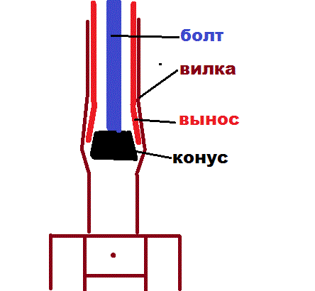

СообщениеДобавлено: 16.06.2013 00:42
Да он, наверное, был перетянут. Конус раздул и трубу выноса и трубу вилки.
Ого, такое бывает?
 Заголовок сообщения: Re: заклинило вынос
СообщениеДобавлено: 17.06.2013 02:27
Сообщения: 177
Город: На чемоданах ))
Зарегистрирован:05.11.2012
Да. Одна из основных причин заклинивания.
