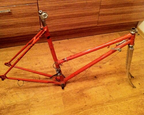

Комментарий к файлу: Общий вид
bbf8a305451caf3fc02777c9a986b79b.jpg [ 221.83 КБ | Просмотров: 2039 ]

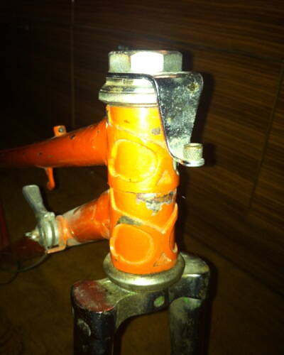

Комментарий к файлу: Рулевая

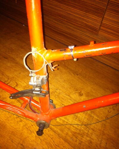

Комментарий к файлу: Кареточный узел
152944469fab5dc6b90b3229b97ac4ea.jpg [ 230.5 КБ | Просмотров: 2039 ]

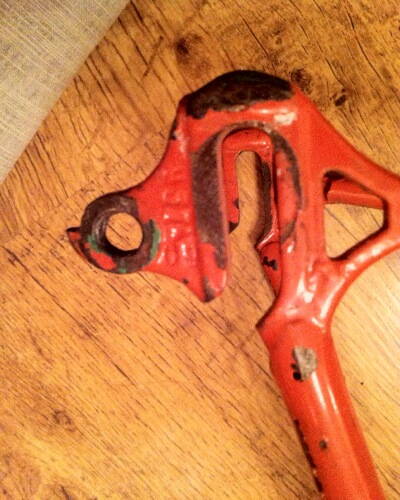

Комментарий к файлу: Дропаут
e06f535c803d1ba4b68bf5faed58473d.jpg [ 234.73 КБ | Просмотров: 2039 ]

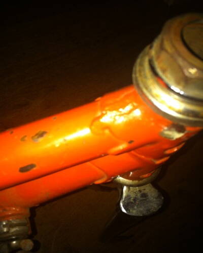

два нижних узла на лбу.. вероятно это не серийное. Кот-то на заводе паял с нуля или переделали в гараже.
 Заголовок сообщения: Re: Женский старт шоссе?
СообщениеДобавлено: 15.05.2013 08:20
Сообщения: 270
Зарегистрирован:25.10.2010
+1. Наличие бонок под задний тормоз также намекает на то что это была скорее всего серийная рама Чемпака.
СообщениеДобавлено: 15.05.2013 08:26
Сообщения: 2653
Зарегистрирован:28.04.2009
но это не значит что-то плохое. Рама вполне ездабильная, особенно учитывая, что она столько уже прожила.

Значит это будет дважды "крокодил")
Сначала рама, теперь навеска.
Да и размер рамы 50 меня удивил - очень необычно для ХВЗ

В гараже такое не сваяешь... Что-то опытное-мелкосерийное - возможно. Год 60 -и КРАЙНЕ смущает :shock: В дропах отверстия под компенсаторы есть? Может перепай дропов? :oops:

В дропах отверстия под компенсаторы есть? Может перепай дропов? :oops:[/quote]
Может и перепай - наплывов лишних вроде нет. Отверстия под компенсаторы есть.
С учетом самого вида рамы тогда можно говорить что она вся перепаяна)

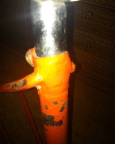

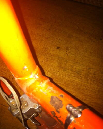

Порассмотрел раму внимательнее и склонен согласится с мнением о поздней переделке Чемпиона -ов (во всяком случае трубы не производят впечатление водопроводных) в такой вот эксклюзив. Кто-то для себя делал - швы на измененных узлах даже как следует не заглажены (см фото) Но рама при этом выглядит ровной.
cab6198a8245a86d1898238aa21e8d58.jpg [ 121 КБ | Просмотров: 1868 ]
Комментарий к файлу: Соединение с подседельной трубой
1d552933ad4748d14862764971b761cf.jpg [ 182.76 КБ | Просмотров: 1868 ]
Комментарий к файлу: У рулевой
