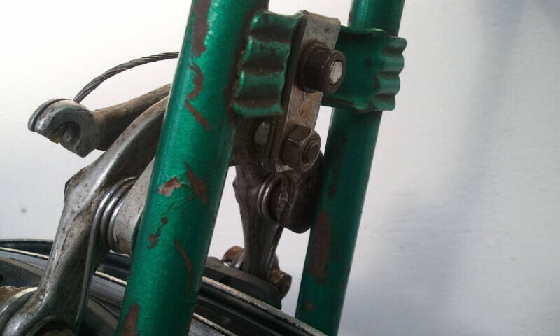

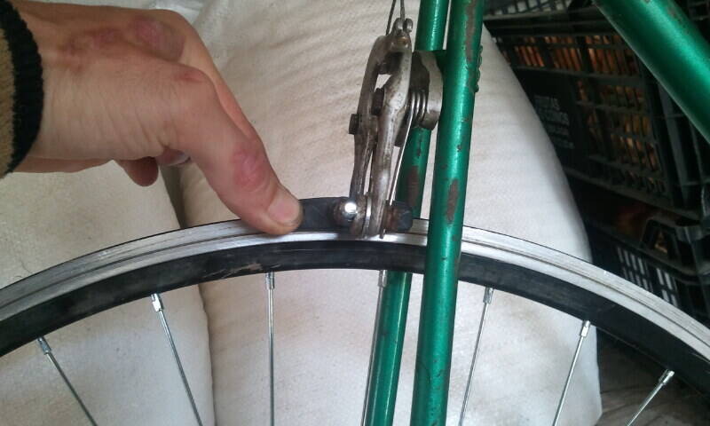

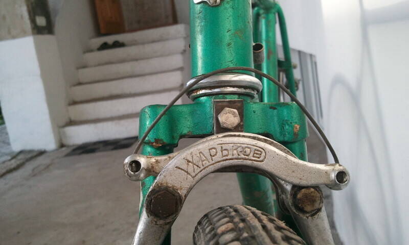

при установке тормозных колодок столкнулся с проблемой,а именно, при сведеных колодках видно что они становятся выше положенного на ≈5мм.
Как с этим бороться?

ну вообще есть несколько вариантов.
Самый простой - колодки поставить под уклон, хотя выйдет лажово.
Другой вариант - сделать планку, к которой крепится тормоз и посадить её на хомуты. Тогда можно любой современный тормоз вообще ставить.
Можно купить новые с длинным ричем.
Турист 87

Простейшее и наиболее дешевое - мостик для тормоза из двух толстеньких дюралевых пластинок, на концах проточенных под задние перья а в уширенной средней части - привинтить к родному мостику. При наличии дрели и круглого напильника за полчаса сделать можно. КМК это быстрее, чем искать тормоза с большим ричем.

Естественно - у Туристовских лапки длиннее, и сами эти тормоза хуже, чем те, что у Вас.
С передним - еще проще.
Вымеряем насколько надо опустить тормоз, чтоб колодки нормально зажимали обод при среднем положении в регулировочной прорези.
Делаем пробку, которую можно с натягом запрессовать в стержень вилки примерно на полтора диаметра. Нижнюю часть пробки делаем толще - примерно как диаметр штока вилки.
Обрезаем нижнюю часть так, чтоб в ней можно было просверлить отверстие под крепежный болт тормоза настолько ниже отверстия в вилке, насколько это надо, и чтоб еще осталось стенки примерно на диаметр этого болта, или поболее.
Снимаем вилку, запрессовываем пробку, сверлим две дырки - одну по старому отверстию вилки, другую - по телу пробки настолько ниже, насколько надо. Собираем всё обратно.
Конечно хорошо бы попросить это сделать знакомого токаря, но и просто подбором и обточкой подходящего куска трубы получалось достаточно крепко.
Это - красивый и прочный вариант.
Есть и более колхозный - брусочек алюминия толщиной 7-10 мм - спереди вилки и аналогичная пара дырок - под старую дырку в вилке и под новую для тормоза настолько ниже, насколько надо. Тут всех инструментов - дрель да ножовка со шкуркой. Или тем же способом, что для заднего - две планки спереди и сзади вилки.
Протачивать дырку в лапке - не советую. Видел я результат такого решения - вырванную колодку и не слишком приятную уборку.

Была та же проблема. Стальная пластина с двумя отверстиями, друг над другом. Верхнее отверстие соединяешь с отверстием крепления велосипеда, а на второе уже тормоза.
Второй вариант поставить родное колесо, или аналогичное 29 дюймов, в отличие от 28 дюймового на фото.
Тормоз с большим ричем не советую, , т.к. даже текущий вариант будет плохо тормозить. Не стоит еще больше увеличивать плечо.

Еще совет, длину переходника подбирайте установив колодки в верхнем положении по прорези (см. 2-е фото), ну можно немножко отступить. В таком случае тормоза будут работать более эффективно.
П.С. Учитывайте размер резины и возможность установки крыльев, при необходимости

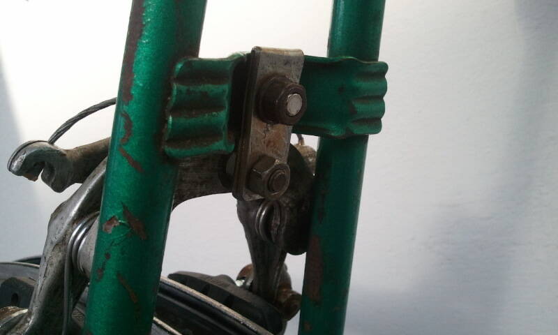

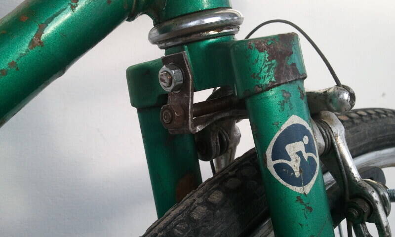

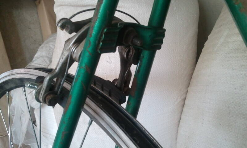

в первое сообщение добавил фотки того что получилось, сильно не ругайте, лепил из того что было. за советы всем спасибо.
сзади тормоз опустил на 20мм, спереди 15мм.
