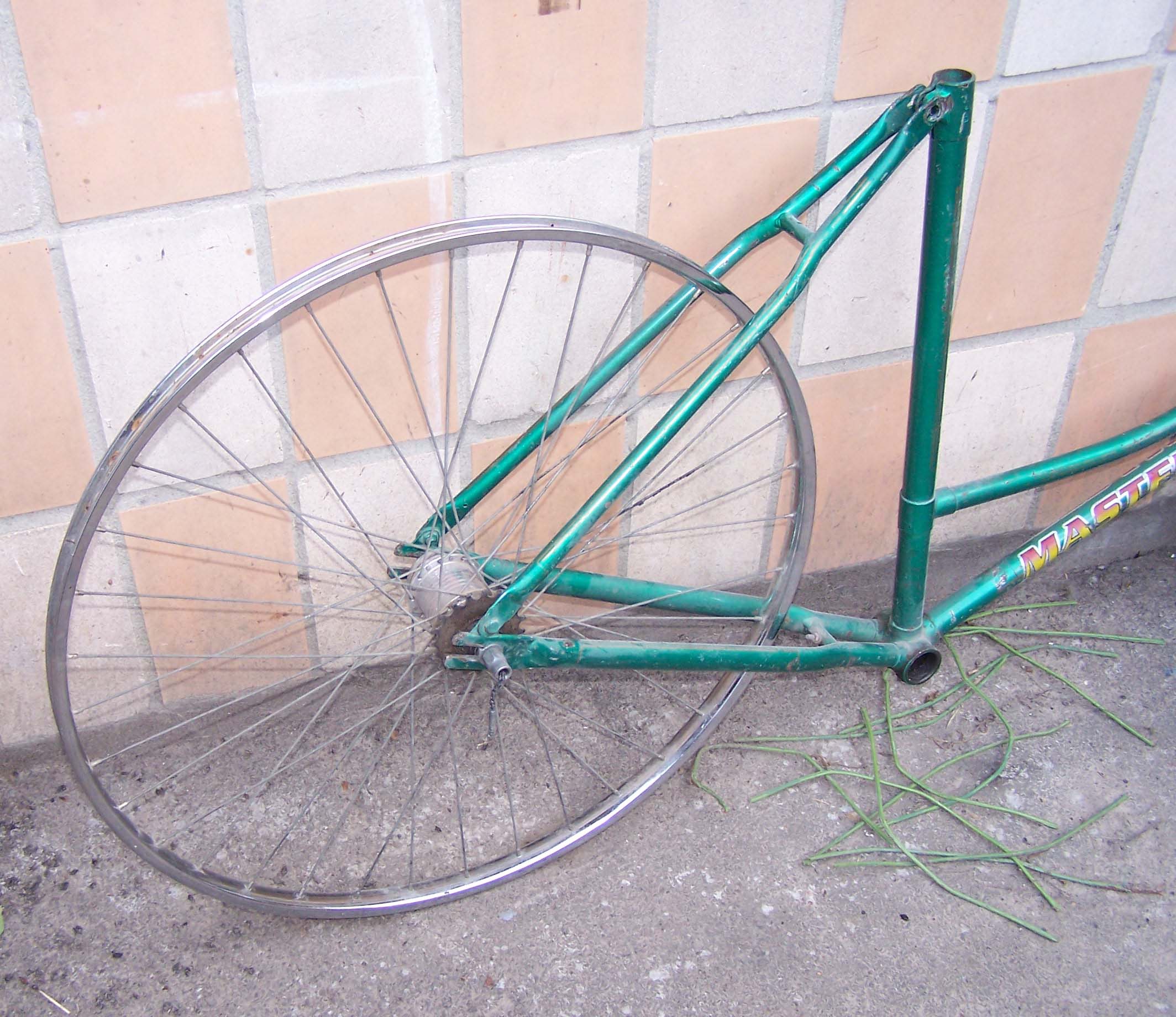

Доброго дня шановне товариство!

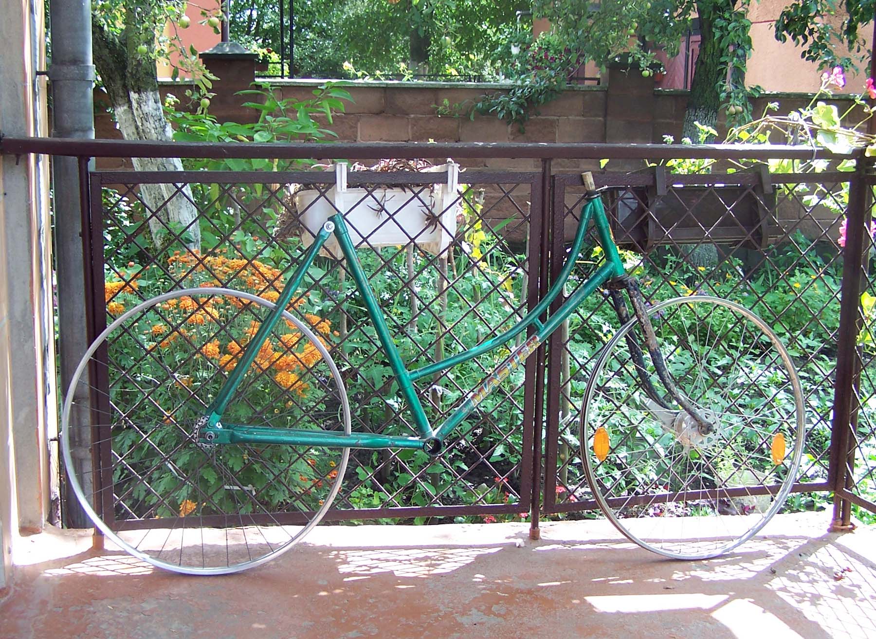

Розпочинаю новий проект.
Самому їздити стало скушно, вирішив посадити на ровер дружину. Досить їй їздити на позиченому Ерелюкасі.
Проект розпочато з самого "головного". В результаті розвитку мого ЖВЗ вивільнилась сідушка. Вона однозначно індентифікована як жіноча.
Заради справедливості потрібно зауважити, це сама комфортна сідужа на якій перебувала моя п..па. Навіть краще Брукса, трохи. :tss:
ДЛалі на очі попалась рама зі Сландо. Думав не довго, так як ціна була смішна. До того ж один "відпустник" :D місцевий експерт по зварці і пайці виказав думку, якщо дожило до нашого часу і не розвалилось - буде жити.
При пристальному розгляді зробив висновок, що рама 93 року, імовірно індійська копія британської рами 30-х років.
Сьогодні сходив на ринок за планєтаркою. Ну це ціла епопея. Коли сказав планєтарка, старого типу, продавець повів на склад, дорогою озвучуючи неймовірні цифри від 1000 грн. На мій подив сказав, що одна сідуха 120 коштує. Я зрозумів підвох і запитав, хіба звучало слово "велосипед"?
Виявилось, окремо планєтаркі також є, ціна 200 грн. Спочатку поклав око на СА сімку за 250, але перетелофонувавши хаязіїну відмовився від варіанту, бо був варіант, що вона не справна. СА трьощка також була за 200.

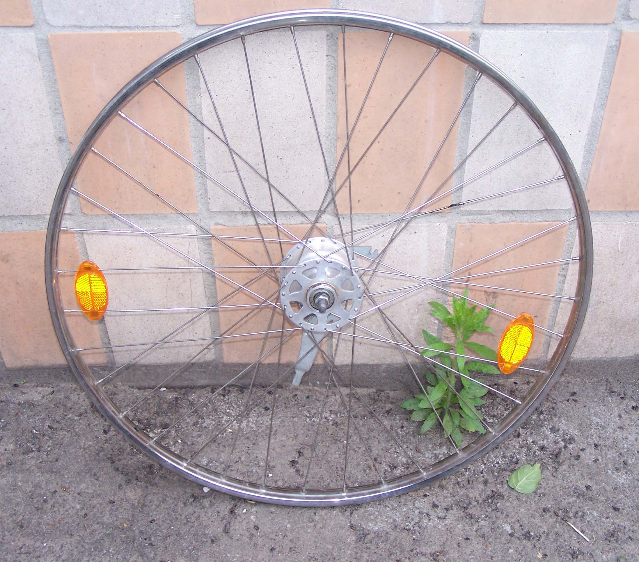

Ходячи по складу побачив колесо на Саксівській барабанній втулці, і зрозумів "попав".
В результаті вийшов за мінусом 400грн, але з вілсетом, перед обод нержавійка + барабанна втулка Спакс, спиці нержавійка. Зад Сакс Торпедо 3-х скоростна обод хром, спиці х.з.
Тому сьогодні проект офіційно розпочато.

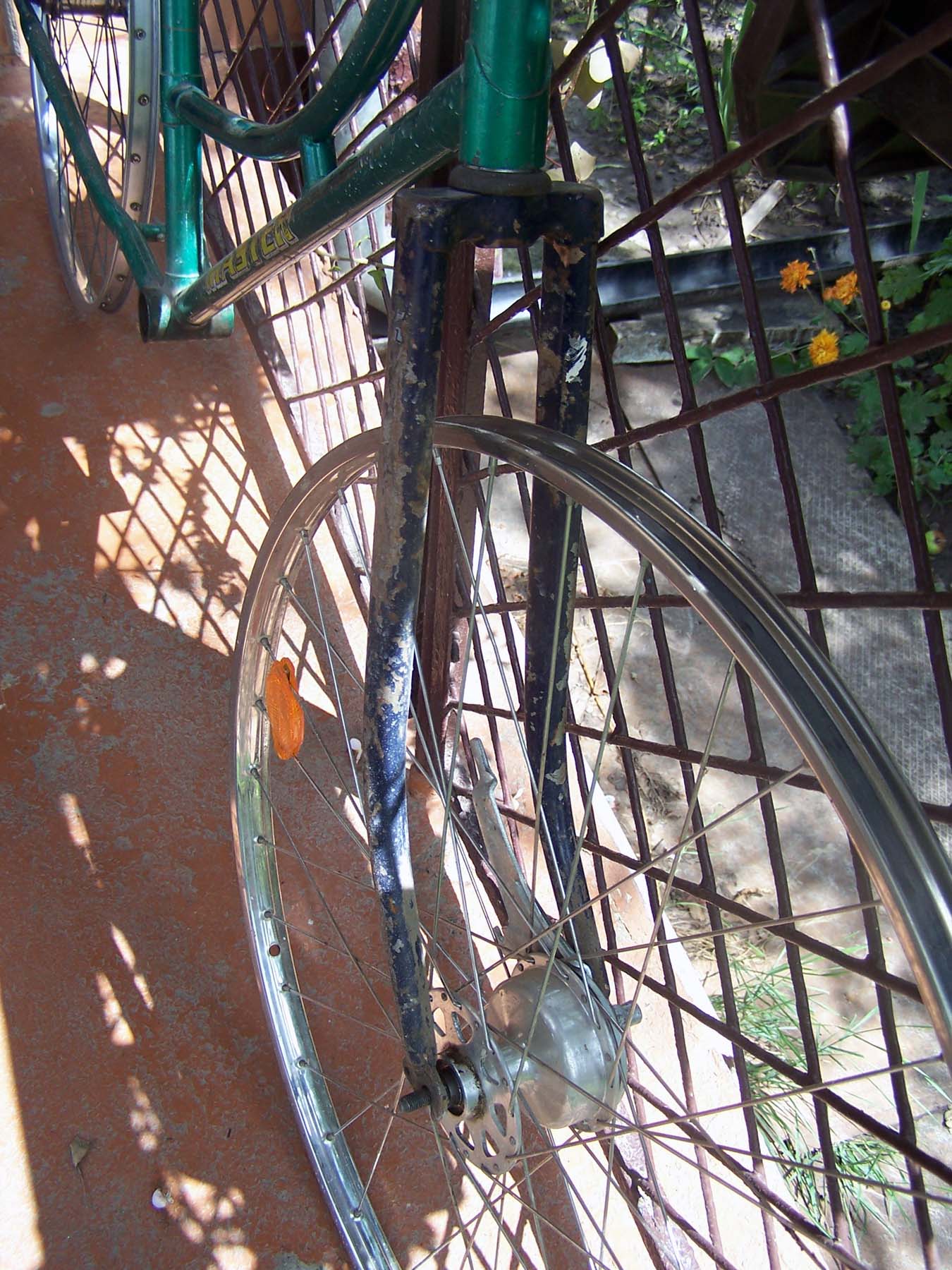

Наразі питання з вилкою. Поки варіанта два або радянська і доварювати шток, або базарна. Шток потрібний 24 см. Можливо в когось є що запропонувати.

СообщениеДобавлено: 30.05.2014 22:44
Евгений76
Поздравляю с почином! Прям рад за Вас, и вообще без дела не сидится нам))) а что планируется сделать? Судя по всему будет что то в винтажном стиле.

О, а самого головного і не сказав :oops:
Звісно, на такій рамы нічого крім класикі не зробиш. Ну все інше, самі знаєте як буде віиглядати.
Не знаю, чи хватить натхнення/фінансів на повноцінний вінтаж, Будемо вважати Закос під вінтаж, частина 2. Жіночій :D
Передній обід дуже подобається, задній так собі. Якщо натраплю на подібний з нержавійки переспіцую.

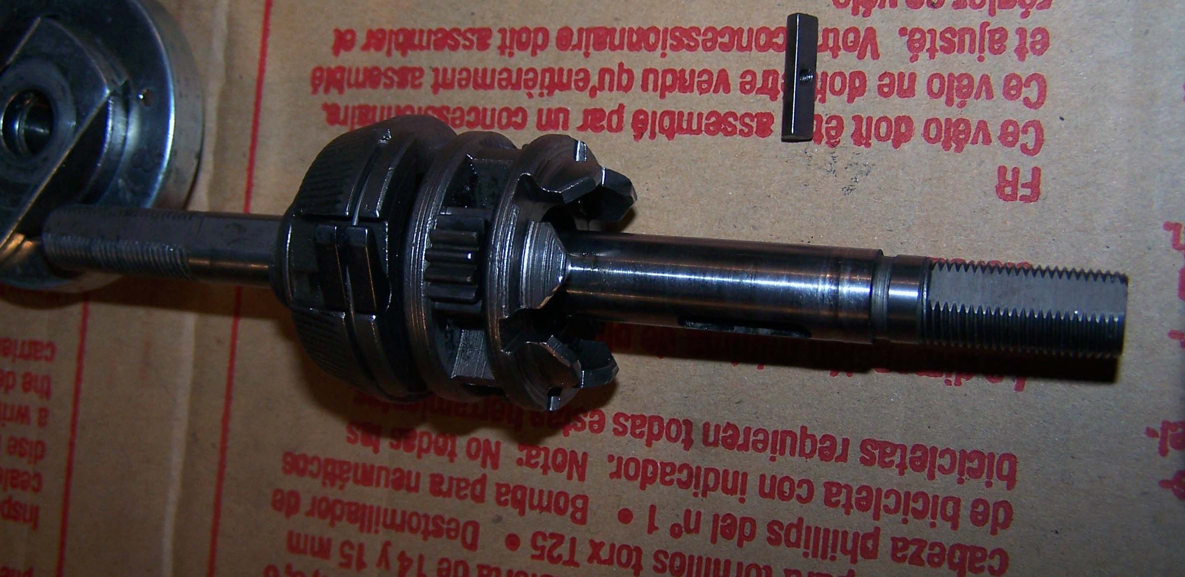

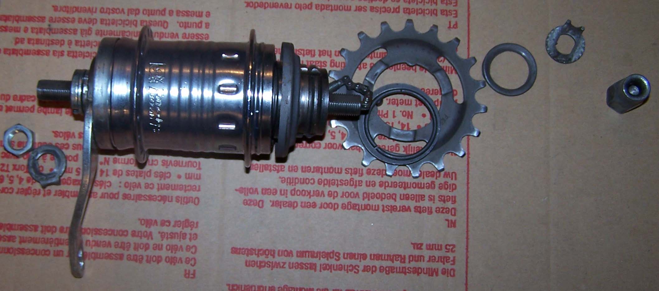

Так як сьогоднішній велодень накрився мідним тазом проливним дощем і головне змаганнями з худ. гімнастики старшої дочурки (доречі третє місце) вирішив присвятити вечір вивченню будови планетарної втулки.
Основне завдання було її почистити і змазати. Але захопився. До молекул розбирати не став, залишилося одне стопорне кільце :D
Зрозумів за що хвалять німецьку якість, після промивки бензином деталі як нові. Не знаю, скільки вона пробігала, але за невеликим виключенням як тільки з заводу. На корпусі було пару цяточок, думав ржа, виявилось бруд.
Ну тепер про виключення: з невідомих причин розсипався сепаратор малого підшипника, і покрутило малу пружинку. Підозрюю, що одна з поломок є наслідком іншої. В принципі нічого непоправного. шариків можна накідати без сепаратора, а пружинку підібрати. Без неї буде тількі дві швидкості.

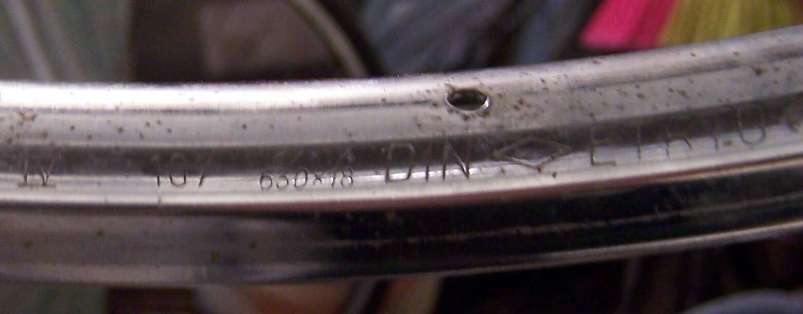

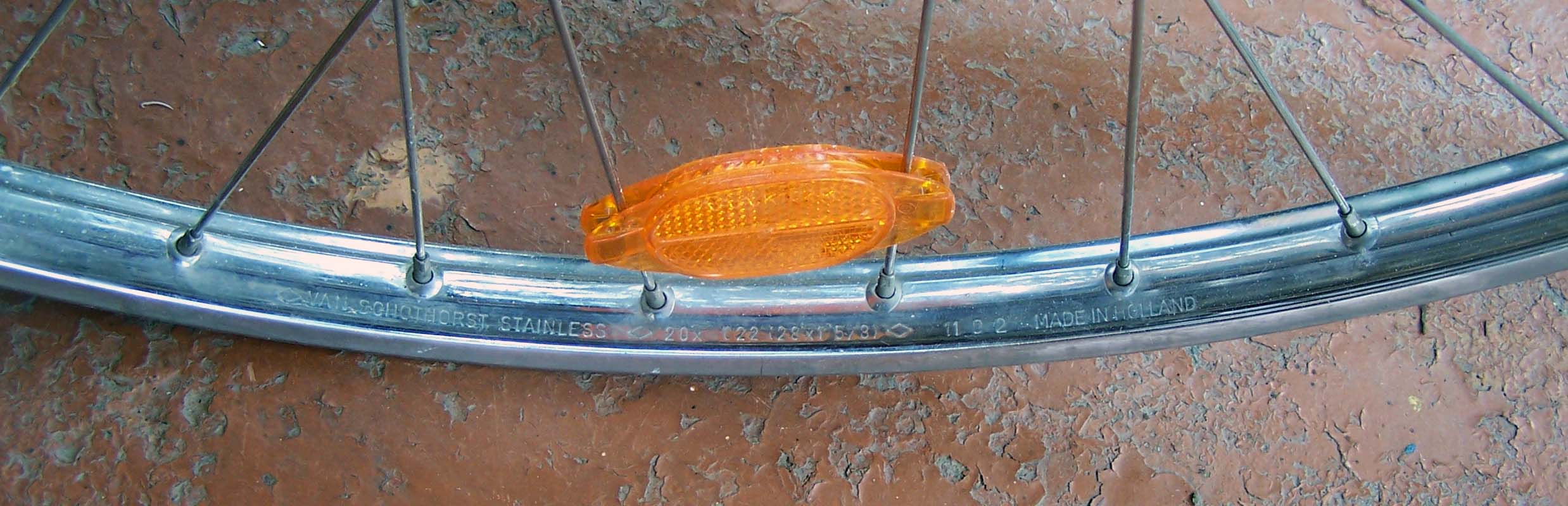

Щоб краще відчистити втулку вирішив її розспицювати. Ніпеля скрутились на ура і тут я зрозумів яку свиню мені підклали фриці. Вчора я не розгледів маркування на ободі. Звик до налдеєк, а в ті часи самою дешевою була гравіровка :lol: Я розгледів цифру 27 і зрозумів що попав. Переднє то 28"
Це проблеми з гумою в майбутньому. Можливо когось цікавить обмін, пишіть.
Зміряйте ось цю величину (хоча б і не дуже точно).
Тоді можна буде взнати, який стандарт гуми потрібен. А 27 дюймів - це лише дуже приблизний зовнішній діаметр покришки.
СообщениеДобавлено: 01.06.2014 16:17
По ободу, переміряв і напис найшов, все співпало.
Класичний розмір, але не наш - 630 мм.
Звісно покришку знайти можна, але мати різні діаметри ена одному ровері якось не кошерно.
Якщо нічого не знайдеться, заспіцую алю обода від Спорта 542. Вони в хорошому стані.

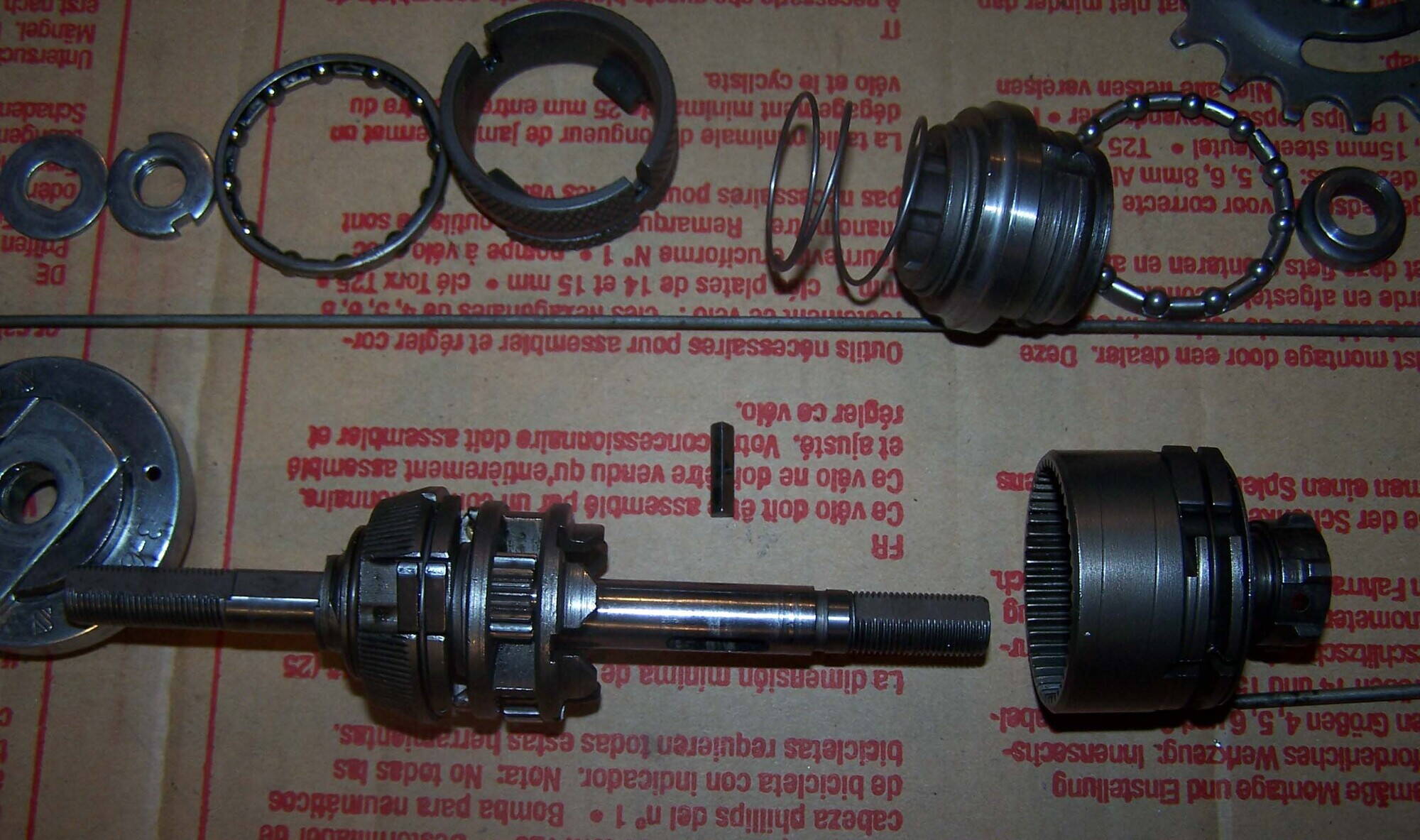

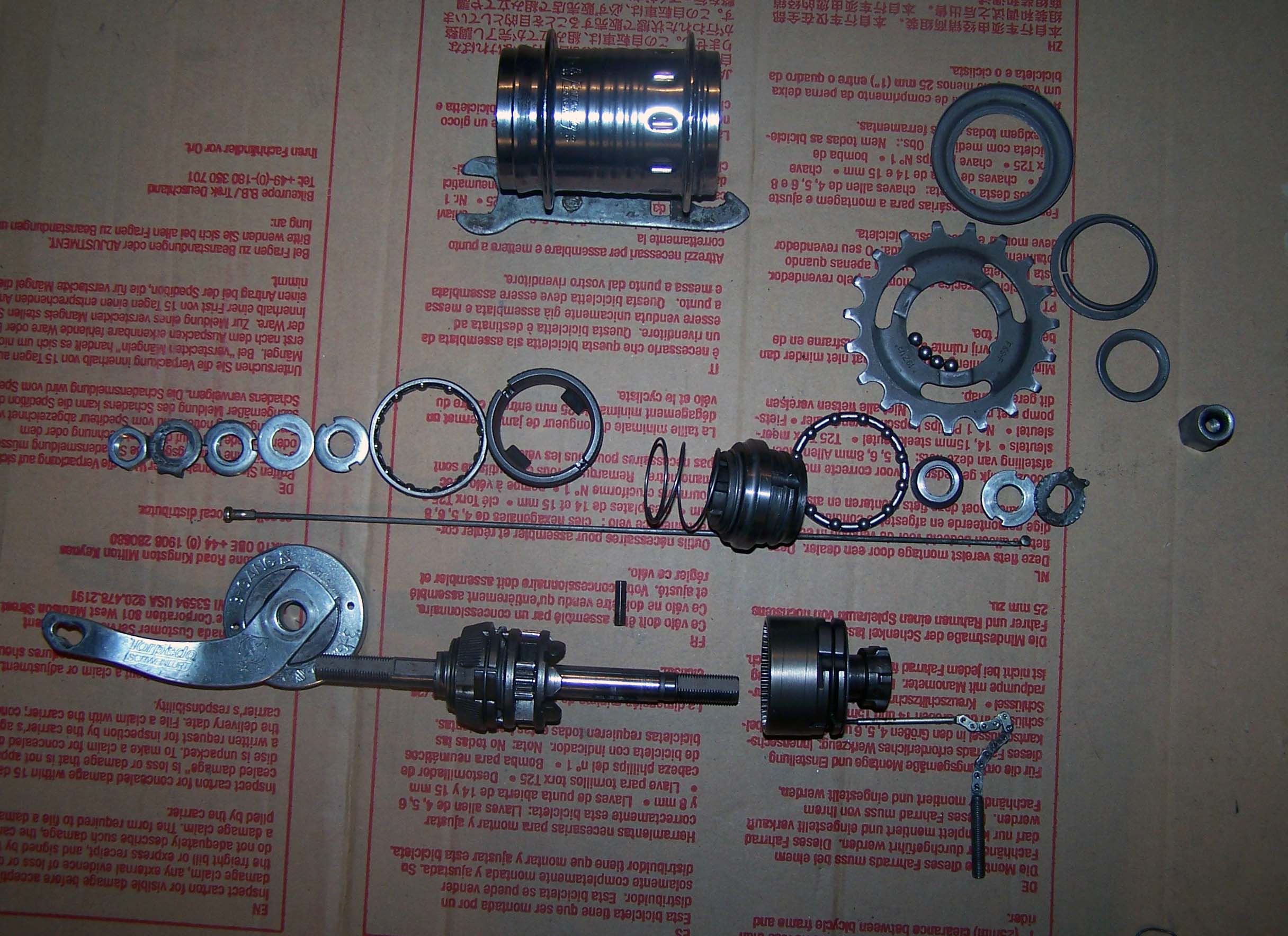

Як і обіцяв, фото втулочки.
Легкім рухом ключа переворюється у натюрморт. :D

СообщениеДобавлено: 12.07.2014 16:01
Продовжуємо.
Втулка успішно зібрана. Дорожки відполіровані білою пастою Гої. Маленькій підшипник замість сепараторного поставлений насипом.

Так як другій обід з нержавійки поки не знайшов, поставив на зад від Спорта 542. Думаю тимчасово. Якщо в когось є варіанти допомогти, пишіть. В ідеалі шукається такий.

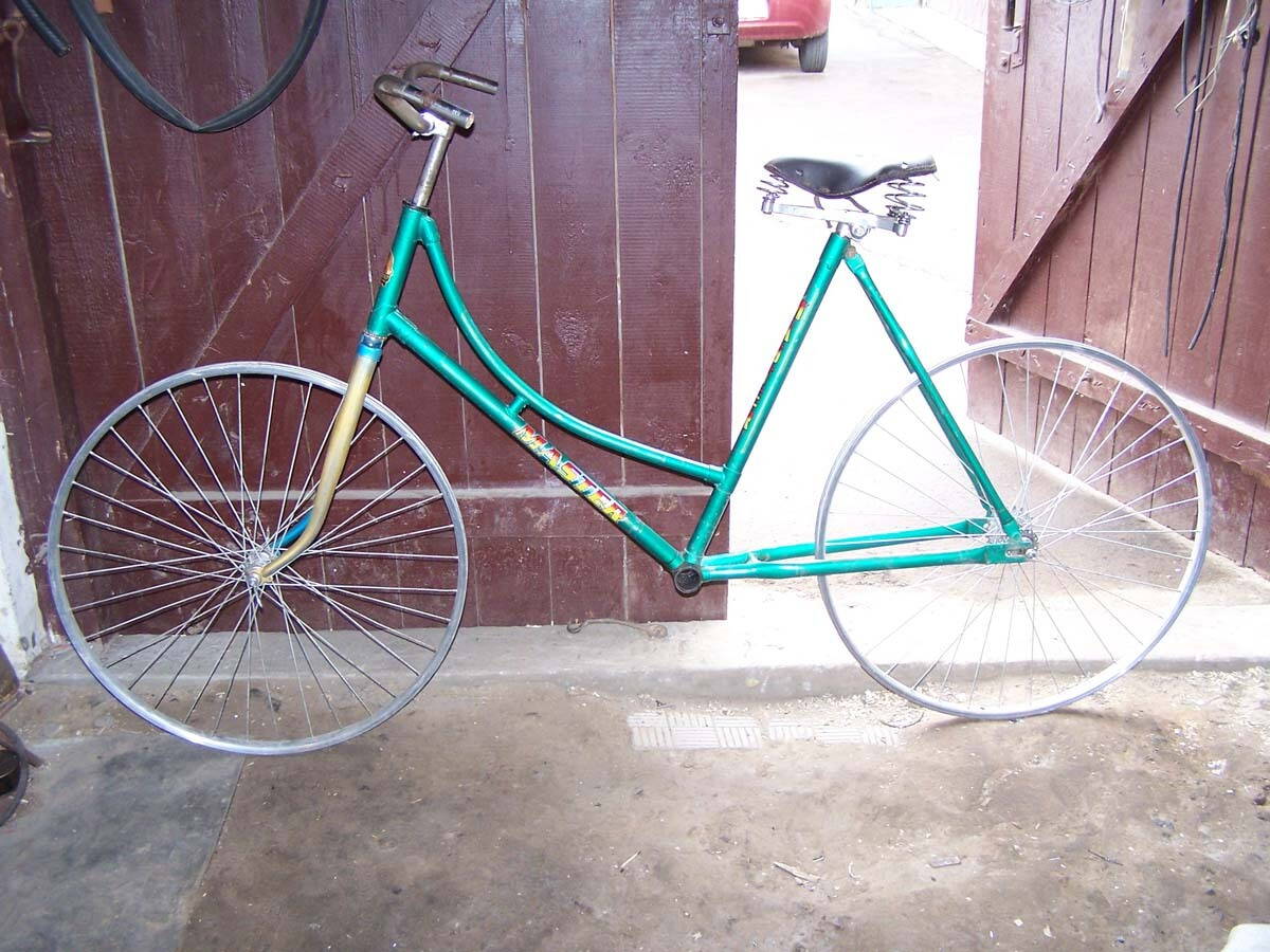

Крім цього залишилось два основних питання. Вилка і система.
Є варіант доварити шток на вилці, яка зараз на макеті. Від чого вона не знаю. Була знайдена на горбатій рамі України. Скоріш за все рідну вабили вхлам, а цю поставили. Довжини штока не хватило, так кулібіни його розклепали. Коли розводив ноги зрозумів, що вилка досить м"яка, але з геометрією все добре. Ще ця вилка з дуже довгими ногами. Є варіант їх підігнути вперед, хоча база у вела і так гіганська за рахунок задньго трикутника.
Інший варіант купити вилку на ринку. Сучасну безкоронку, з довгим штоком. Сюди потрібно 24 см.
Изображение 044.jpg [ 327.02 КБ | Просмотров: 7278 ]
З системой, хотілося б п"ятилапку типу шосейної/синглової. Але завдяки фіксерам ціни на них взлетіли до надто великих цифр. Якщо не знайду буде такого плану як на ЖВЗ, базарна під квадрат. Сподіваюсь повезе і цього разу також попадеться не пластилінова.

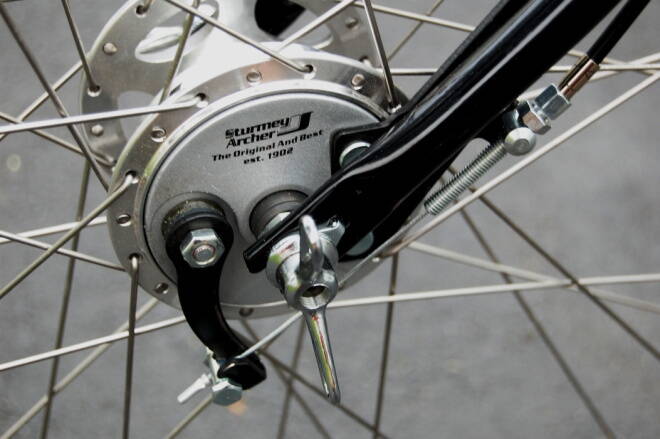

А маєш ті приблуди, регулювання натяжки троса гальм, для барабанної втулки ?!
20120417-204515.jpg [ 102.79 КБ | Просмотров: 7276 ]

СообщениеДобавлено: 12.07.2014 19:56
Бегущая Черепаха
Дякую, що показав, які вони. Вже задумувався, вирішив поки відкласти.
Втулка з іншої сторони так.
Изображение.jpg [ 200.19 КБ | Просмотров: 7247 ]

Дякую, досвід подовження штоку є. В стартоновській вилці пару сантиметрів не хватало.
Просто з конкретною вилкою є сумніви. Не знаю від чого і наскільки крепка.
СообщениеДобавлено: 12.07.2014 20:18
Евгений76
Ну так попробуй ее по напрягать, если упругая то порядок, если гнется искать другую.
