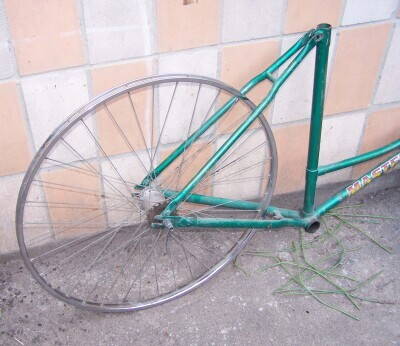

ДЛалі на очі попалась рама зі Сландо. Думав не довго, так як ціна була смішна. До того ж один "відпустник" :D місцевий експерт по зварці і пайці виказав думку, якщо дожило до нашого часу і не розвалилось - буде жити.
При пристальному розгляді зробив висновок, що рама 93 року, імовірно індійська копія британської рами 30-х років.

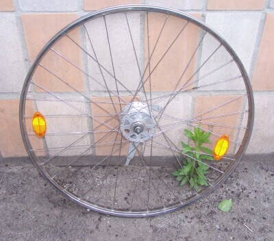

Сьогодні сходив на ринок за планєтаркою. Ну це ціла епопея. Коли сказав планєтарка, старого типу, продавець повів на склад, дорогою озвучуючи неймовірні цифри від 1000 грн. На мій подив сказав, що одна сідуха 120 коштує. Я зрозумів підвох і запитав, хіба звучало слово "велосипед"?
Виявилось, окремо планєтаркі також є, ціна 200 грн. Спочатку поклав око на СА сімку за 250, але перетелофонувавши хаязіїну відмовився від варіанту, бо був варіант, що вона не справна. СА трьощка також була за 200.
Ходячи по складу побачив колесо на Саксівській барабанній втулці, і зрозумів "попав".
В результаті вийшов за мінусом 400грн, але з вілсетом, перед обод нержавійка + барабанна втулка Спакс, спиці нержавійка. Зад Сакс Торпедо 3-х скоростна обод хром, спиці х.з.
Тому сьогодні проект офіційно розпочато.
Наразі питання з вилкою. Поки варіанта два або радянська і доварювати шток, або базарна. Шток потрібний 24 см. Можливо в когось є що запропонувати.

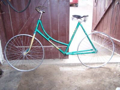

Так як другій обід з нержавійки поки не знайшов, поставив на зад від Спорта 542. Думаю тимчасово. Якщо в когось є варіанти допомогти, пишіть. В ідеалі шукається такий.
Изображение 047.jpg [ 229.82 КБ | Просмотров: 7282 ]
Крім цього залишилось два основних питання. Вилка і система.
Є варіант доварити шток на вилці, яка зараз на макеті. Від чого вона не знаю. Була знайдена на горбатій рамі України. Скоріш за все рідну вабили вхлам, а цю поставили. Довжини штока не хватило, так кулібіни його розклепали. Коли розводив ноги зрозумів, що вилка досить м"яка, але з геометрією все добре. Ще ця вилка з дуже довгими ногами. Є варіант їх підігнути вперед, хоча база у вела і так гіганська за рахунок задньго трикутника.
Інший варіант купити вилку на ринку. Сучасну безкоронку, з довгим штоком. Сюди потрібно 24 см.
Изображение 044.jpg [ 327.02 КБ | Просмотров: 7282 ]
З системой, хотілося б п"ятилапку типу шосейної/синглової. Але завдяки фіксерам ціни на них взлетіли до надто великих цифр. Якщо не знайду буде такого плану як на ЖВЗ, базарна під квадрат. Сподіваюсь повезе і цього разу також попадеться не пластилінова.

СообщениеДобавлено: 12.07.2014 19:56
Бегущая Черепаха
Дякую, що показав, які вони. Вже задумувався, вирішив поки відкласти.
Втулка з іншої сторони так.
Изображение.jpg [ 200.19 КБ | Просмотров: 7251 ]
СообщениеДобавлено: 12.07.2014 20:02
impy
Дякую, досвід подовження штоку є. В стартоновській вилці пару сантиметрів не хватало.
Просто з конкретною вилкою є сумніви. Не знаю від чого і наскільки крепка.
СообщениеДобавлено: 12.07.2014 20:18
Евгений76
Ну так попробуй ее по напрягать, если упругая то порядок, если гнется искать другую.
