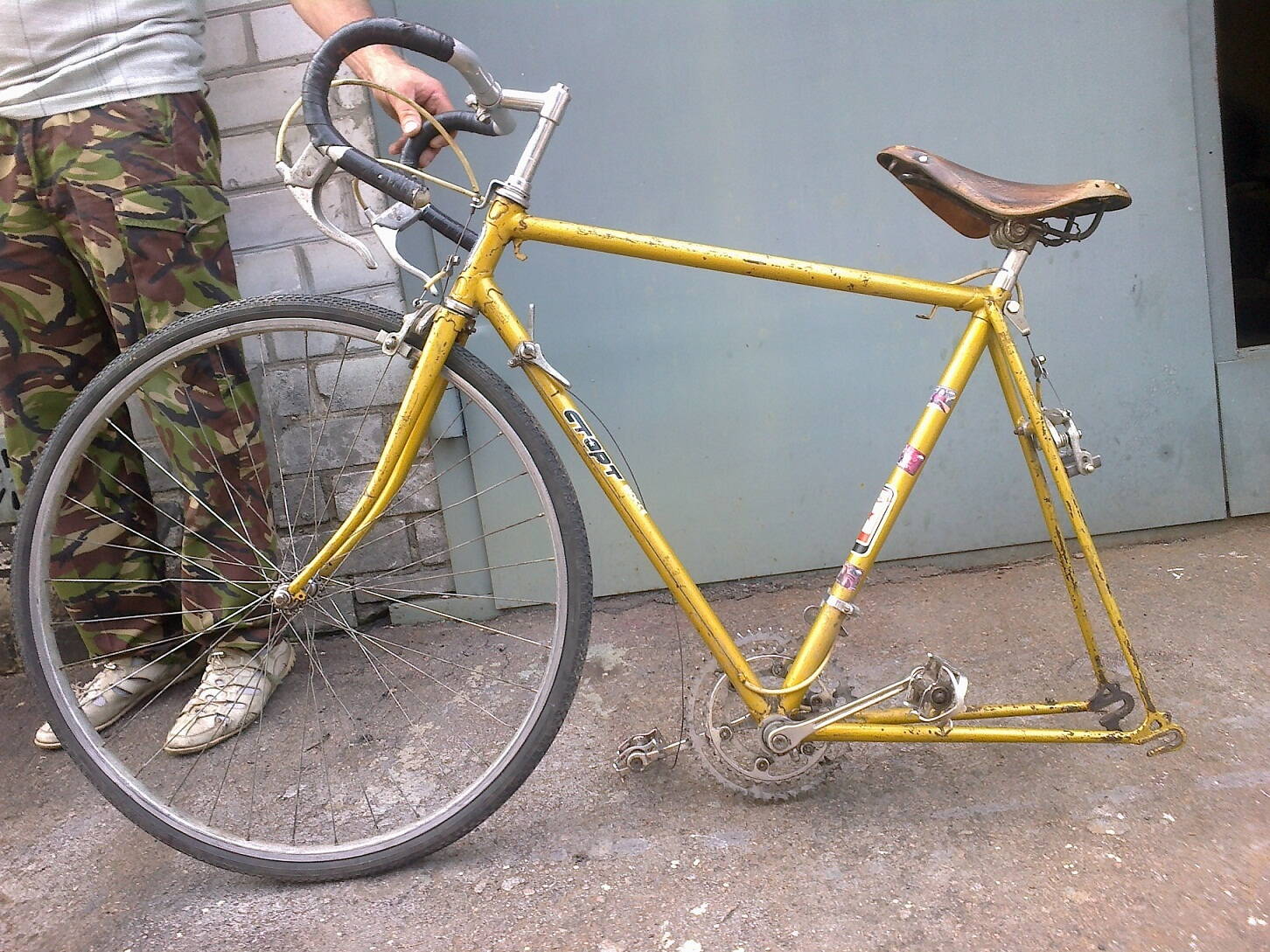

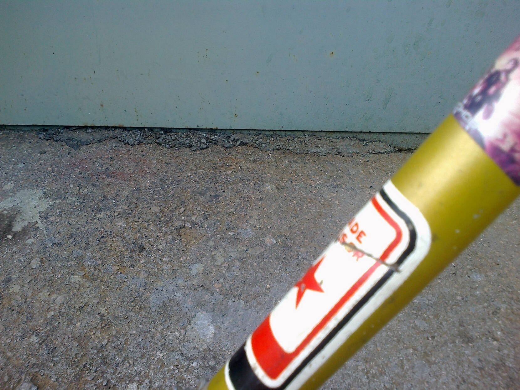

Вот недавно приобрел себе вел старт шоссе. Вот только не знаю год рамы так как на том месте рама была варена. И еще небольшая вмятина на подседельной трубе - подскажите как ее аккуратно можно выровнять.

Поздравляю с процессом начала творчества :)
Даже завидую - недавно сам закончил СШ, который достался практически в тамож же состоянии (только без седла, подседельника, колеса и тормозов) - процесс затягивает :) Если будут вопросы - обращайся.
На фото плохо видно, если вмятина не глубокая - забей, или если будеш красить не порошком - можно просто предварительно загрунтовать.
Кстати, состояние седла - зачетное.

По декалям и системе - 90-е годы. Начало, скорее всего.
Хотя тормоза и седло более старые. С центральной тягой делали в 80-е, и кожаные сёдла тоже. Потом пошли пластиковые.

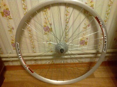

Сегодня приобрел заднее колесо: обод Avanti DA280, втулка кассетная Shimano FH-RM30, кассета M66 8 speed 11-23T, спицы стальные. Спицевать к сожалению не умею так решил заспицевать в том магазине где все покупал.

якщо не секрет скільки обійшлося повністю колесо?
Мій СпецЗакаЗ 93р
 Заголовок сообщения: Re: Буду крокодилить СШ
СообщениеДобавлено: 30.07.2013 22:04
Сообщения: 8
Город: Чернигов
Зарегистрирован:28.07.2013
Секретов никаких :smile:
Обод - 80 грн;
втулка - 160 грн;
кассета - 130 грн;
спицы - 18 грн;
переспицовка - 50 грн
и того 438 грн.

вмятину можно убрать нитрошпаклёвкой. Шпаклюется перед покраской и зачищается нулевкой.
