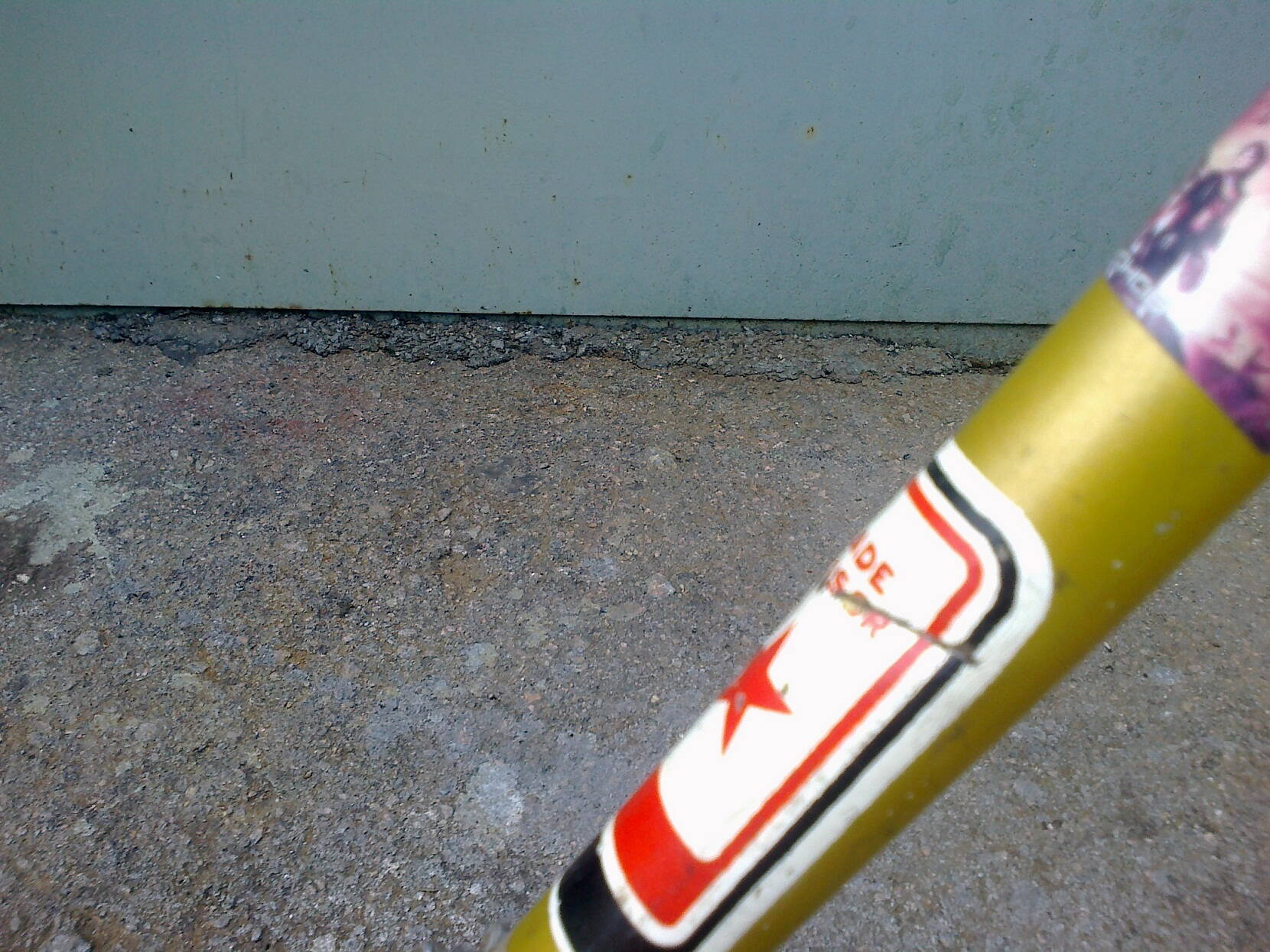

Вот недавно приобрел себе вел старт шоссе. Вот только не знаю год рамы так как на том месте рама была варена. И еще небольшая вмятина на подседельной трубе - подскажите как ее аккуратно можно выровнять.
28072013390.jpg [ 710.25 КБ | Просмотров: 2628 ]
28072013391.jpg [ 746.95 КБ | Просмотров: 2628 ]

Поздравляю с процессом начала творчества :)
Даже завидую - недавно сам закончил СШ, который достался практически в тамож же состоянии (только без седла, подседельника, колеса и тормозов) - процесс затягивает :) Если будут вопросы - обращайся.
На фото плохо видно, если вмятина не глубокая - забей, или если будеш красить не порошком - можно просто предварительно загрунтовать.
Кстати, состояние седла - зачетное.

По декалям и системе - 90-е годы. Начало, скорее всего.
Хотя тормоза и седло более старые. С центральной тягой делали в 80-е, и кожаные сёдла тоже. Потом пошли пластиковые.

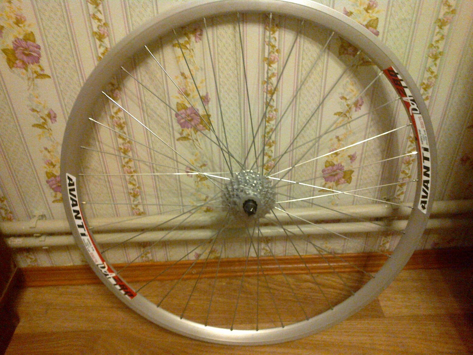

Сегодня приобрел заднее колесо: обод Avanti DA280, втулка кассетная Shimano FH-RM30, кассета M66 8 speed 11-23T, спицы стальные. Спицевать к сожалению не умею так решил заспицевать в том магазине где все покупал.
30072013392.jpg [ 683.44 КБ | Просмотров: 2492 ]

якщо не секрет скільки обійшлося повністю колесо?

Секретов никаких :smile:
Обод - 80 грн;
втулка - 160 грн;
кассета - 130 грн;
спицы - 18 грн;
переспицовка - 50 грн
и того 438 грн.

понятно. просто хотів спитати скільки такий обод коштує. бо недавно робив собі теж колеса але передне і задне.
мені обійщлося трохи дороще по 130 грн за обод.

На барабане вилсет на таких ободах, втулка правда под трещетку, стоит 230 грн. Вынос UNO от 40 грн

вмятину можно убрать нитрошпаклёвкой. Шпаклюется перед покраской и зачищается нулевкой.
