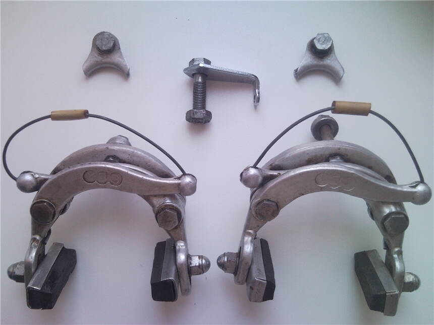

Где взять или как качественно сделать самому?
Делал сам, напаял олово на концы и оно работало.
Но сегодня олово сорвало с одного конца и я остался без переднего тормоза.
Хорошо хоть без происшествий.
Вопрос:
как надежно напаять олово на трос?
или где купить готовый?
или как вы выкручиваетесь, когда приходит время заменить?

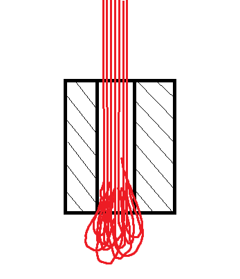

На ХВЗ-шных тросиках-перемычках был маленький стальной цилиндрик со сквозным отверстием, и жилы тросика заклинивали его таким образом, как на картинке.
То есть: брали тросик, одевали цилиндрик, заклинивали его собственными жилками троса и запаивали их для надежности.
