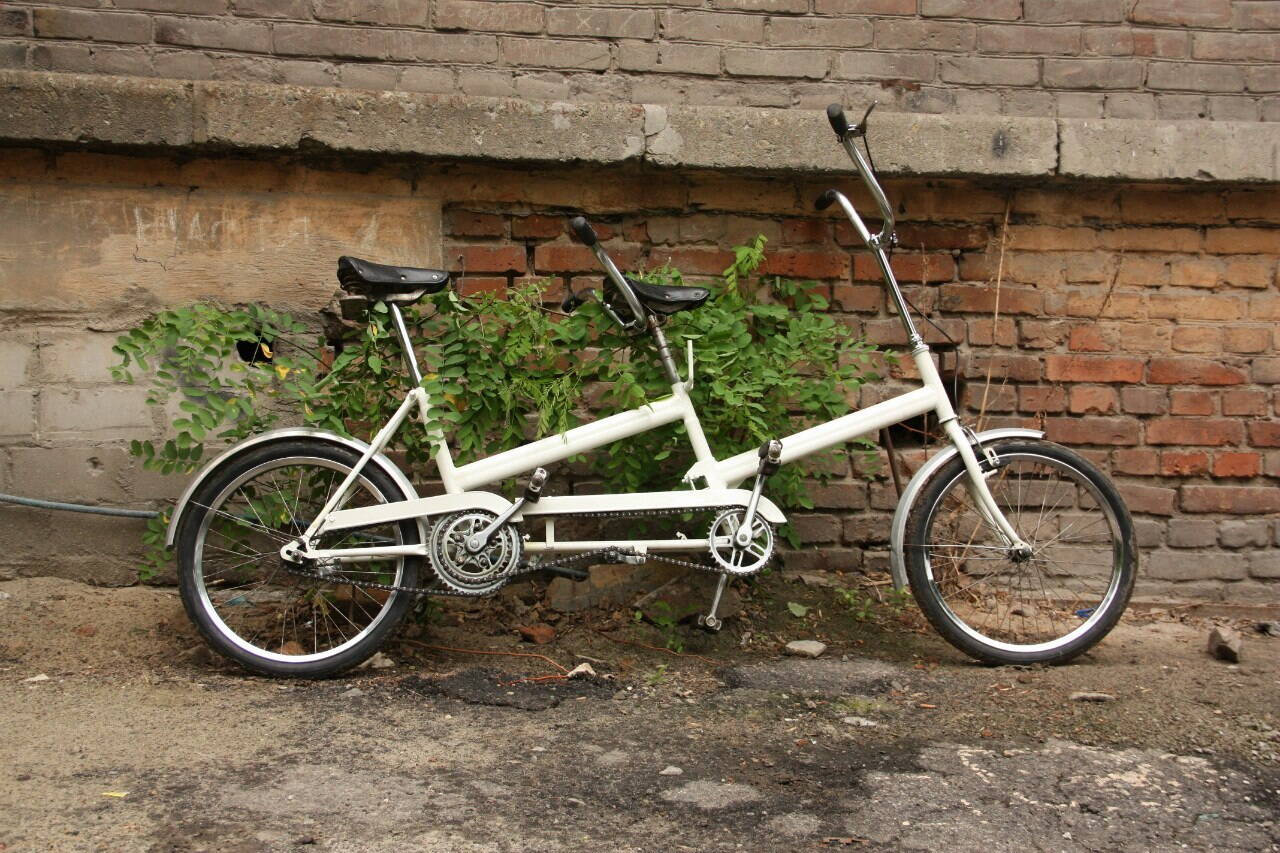

Хочу завести себе животинку породы Спутник 1983г, найденную на чердаке у тестя.
Сам катаю на Author classic 22` при 192см. Ещё есть польский крокодильчик-тандем. Но в растущей семье рабочий аппарат не помешает. Цель - покатушки по городу и на дачу по хорошей дороге.

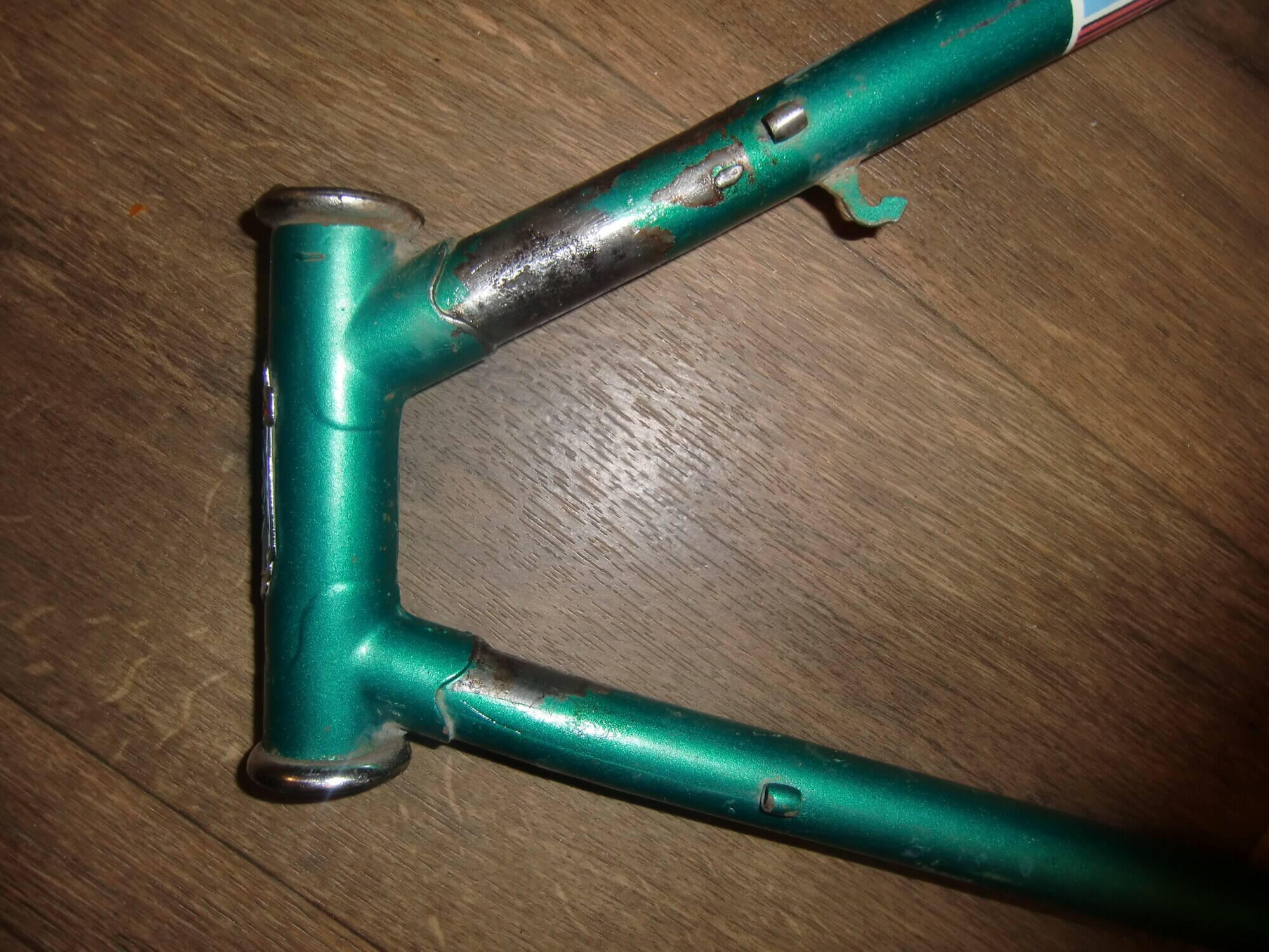

Когда разобрал это чудо, оказалась что рама немного гнутая в традиционных местах и там образовалась небольшая коррозия. Больше на раме коррозии нет.
Посоветовали выгнуть под температурой и смело делать.
Подскажите, стоит ли браться?
Если гнуть то как именно?

Комментарий к файлу: зашкурил наждаком
CIMG3967.JPG [ 984.93 КБ | Просмотров: 4341 ]
Комментарий к файлу: польский крокодильчик
тандем.jpg [ 361.13 КБ | Просмотров: 4341 ]

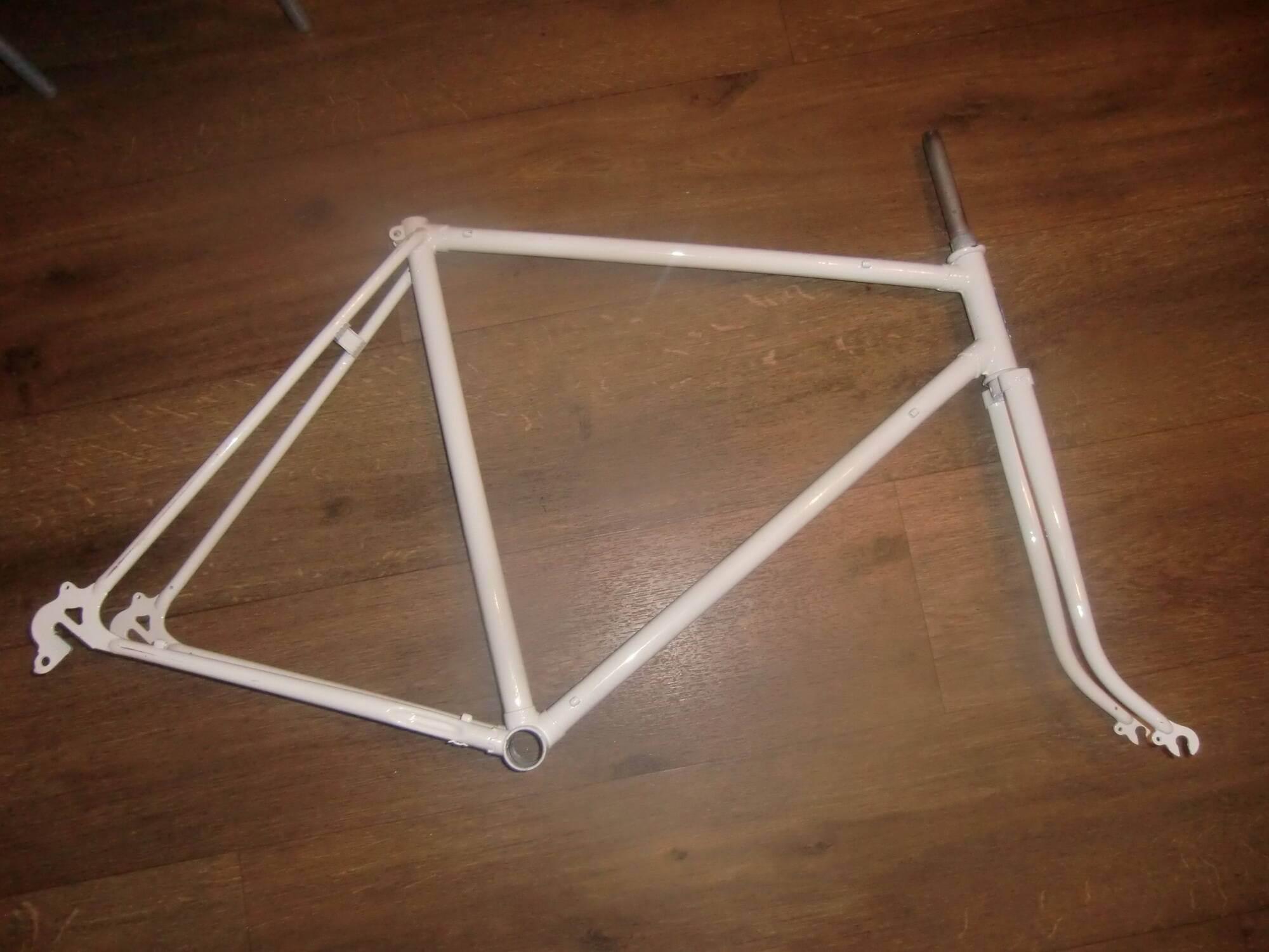

Всем привет!
Решил продолжить начатого крокодила))
Нарезана резьба, рама покрашена (было полбанки белой краски - потому быть крокодилу альбиносом)
Из переднего колеса собрал на родной втулке новое, а из заднего сделал гнездо для аиста на даче))
Сейчас думаю что ставить на систему и кассету и как разместить переключатели.

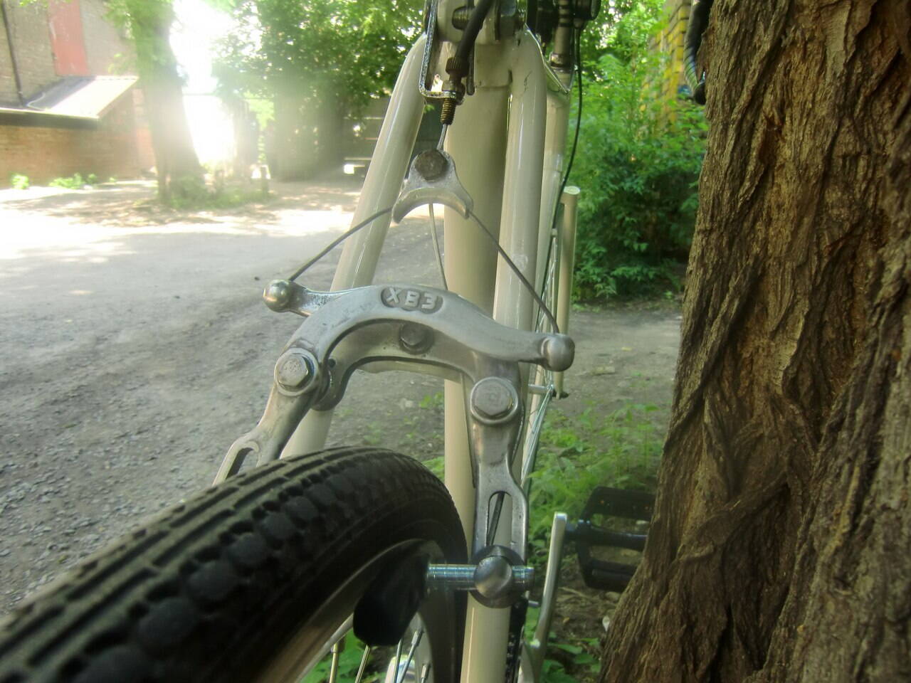

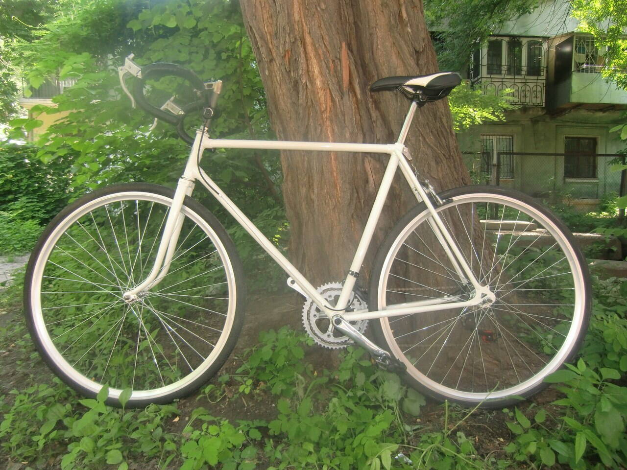

Всем привет!
Крокодил получился!
Ход мягкий, накатистый. К барану привыкаю. :kayak:
Из родного:
Рама
Вилка
Руль
Вынос
Тормоза
Покрышки
Передняя втулка
