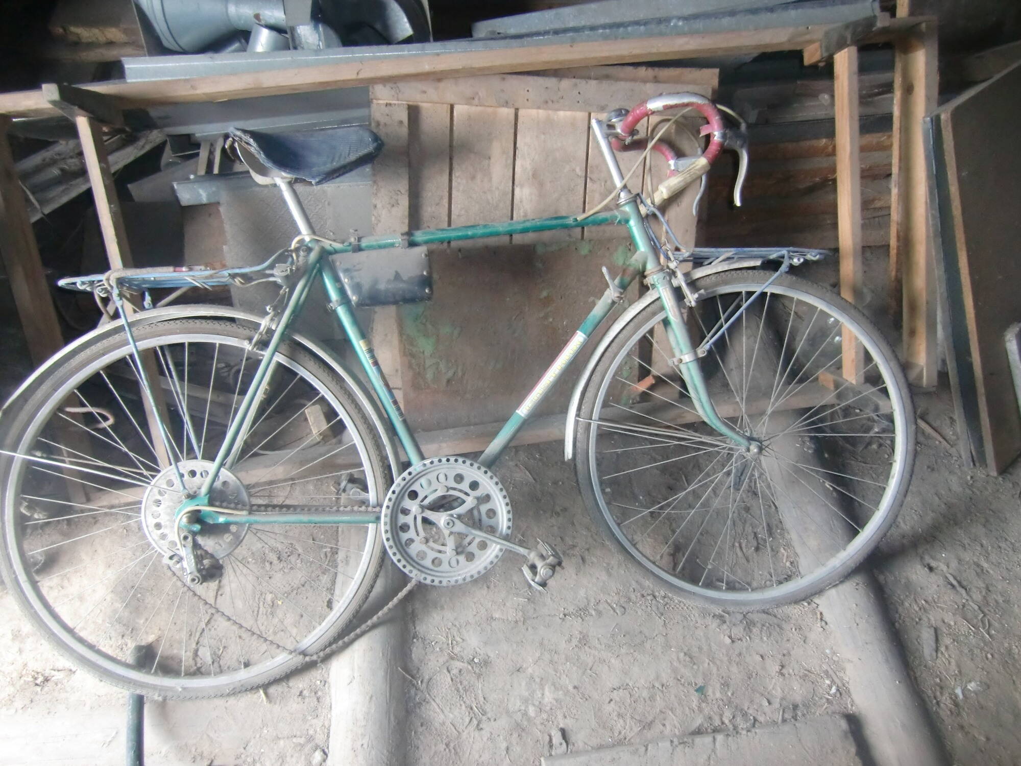

Здравствуйте уважаемые крокодиловоды и крокодиловеды!
Хочу завести себе животинку породы Спутник 1983г, найденную на чердаке у тестя.
Сам катаю на Author classic 22` при 192см. Ещё есть польский крокодильчик-тандем. Но в растущей семье рабочий аппарат не помешает. Цель - покатушки по городу и на дачу по хорошей дороге.

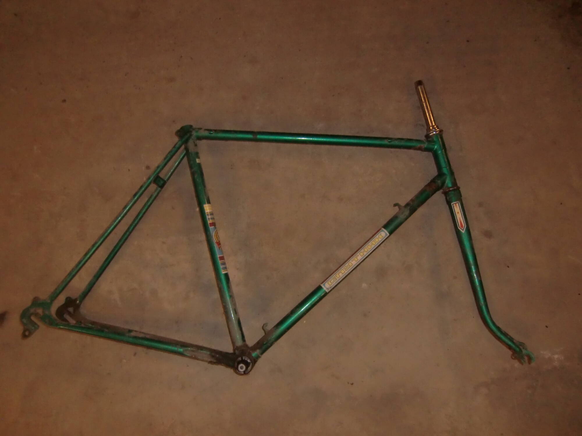

Когда разобрал это чудо, оказалась что рама немного гнутая в традиционных местах и там образовалась небольшая коррозия. Больше на раме коррозии нет.
Посоветовали выгнуть под температурой и смело делать.
Подскажите, стоит ли браться?
Если гнуть то как именно?
Оставить родного думаю раму, вилку, руль, ручки тормозов ну и подседельный. Бюджет предположим 1200грн.
Если выгну то с удовольствем задам ещё вопросы. Да, и оставшееся железо отдам в хорошие руки, если нужно.
Спасибо заранее.

olexiylook по мне Спутник под окрокодиливание лишь на такое годен: viewtopic.php?p=1045447#p1045447
Делать скоростной болид из его рамы на дорогих современных компонентах - пустая трата времени и средств.

Вот сдесь все расписано, как раму выгнуть http://publ.lib.ru/ARCHIVES/P/PUSTOVALO ... _V.I..html
ИМХО горб не большой выгнуть на холодную. Крок тоже можно сделать, просто помнить, что за велосипед и не давать нагрузок, которых он не выдержит.

Я ж нигде не написал что скоростной болид планирую, просто запасной аппарат в семье для покатушек по ровному асфальту. Порадовать тестя возрождением велосипеда а лет через пять купить новую раму.

Всё прекрасно получится. Отстегнуть крылья, багажники, отмыть остальное подетально, перебрать, смазать, где надо, собрать, отрегулировать тормоза и привод, колёса подшаманить или поменять на лёгкие современные (вложиться можно в 1000грн).

Спасибо! Очень полезная информация по старой технике. У меня за 25 лет активной эксплуатации едва заметно повело раму у рулевой трубы, попробую как-нибудь выпрямить, а заодно и всю геометрию скорректировать согласно данной книге!

Спасибо огромное! Рама выправилась с помощью пролетарского лома моментально.
Снял краску, в понедельник крашу. Возникли вопросы:
