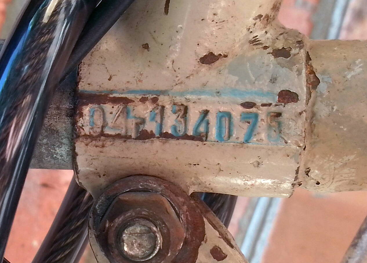

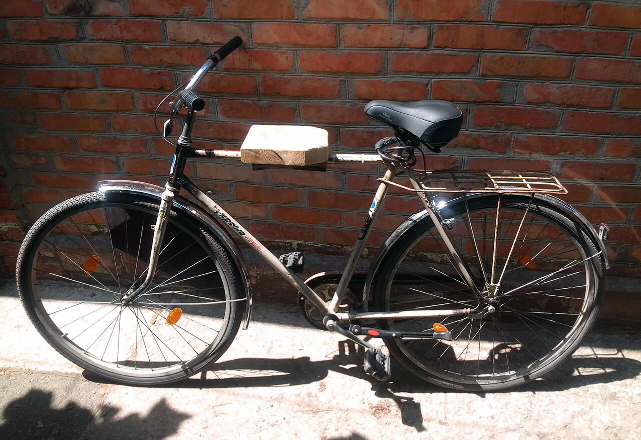

Итак, имеем - Велосипед ХВЗ "Украина" 94 года выпуска.
В прошлом за время эксплуатации было заменено:
- седло китайское "GrandStar" - куплено на местном рынке (далее просто - рынок) - 65 грн.
- грипсы "noname" - рынок - 15 грн.
- ручка тормозная правая "noname" (был куплен комплект из 2 шт.) - рынок - 45 грн.
- тормоз ободной U-образный "noname" + трос + бауден - рынок - 25 грн.
- набор катафотов - рынок - 15 грн.
- подножка усиленная "noname" - рынок - 60 грн.
ИТОГО: 225 грн.

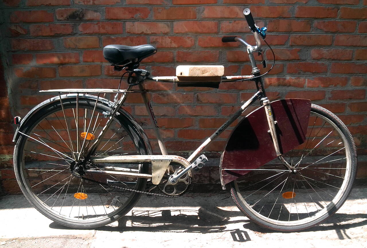

Также в прошлом был усилен багажник, наглухо приварен к раме пруток диаметром 8 мм, что делает невозможным его демонтаж. Велосипед использовался для перевозки пассажиров весом до 85 кг.
На переднее колесо был установлен самодельный щиток из текстолита для возможности возить на руле сумки, чтобы они не протирались об колесо.
На раме установлено съемное самодельное деревянное сиденье для перевозки ребенка. Вариант "костыльный", но альтернативы пока не придумал. Присматриваюсь к покупке заводского сиденья для ребенка, но вариант крепления сиденья на багажник не очень нравиться, т.к. ребенок не в поле зрения. Во-общем, пока окончательного варианта нет.

Freeman_Alex, можно сидение, что на фото, поставить. Оно изначально имело крепеж-хомуты под тонкую трубу и стояло на Туристе, переделанном под 24-е колеса. На нем дочку маленькую возил. Теперь сын вдаль со мной катается.
Смотрится довольно таки эстетично. А способ крепления позволяет быстро снимать или нет?... Хотя если оно не мешает при езде без пассажира, то в принципе и снимать не обязательно :)

Freeman_Alex, сидение не быстросъемное, подножки на нижней трубе складные - не мешаются.
