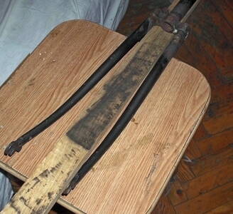

Взялся сегодня померять геометрию Чемпака.
Рама скособочена на 2мм направо (мерял по нитке). 1мм на допуск измерения, так что не критично.
А вот с вилкой хуже. Вобщем выгнутость одного пера не равняется выгнутости другого.
Вот видно левое вогнуто больше, правое меньше:
С этого ракурса правое перо вообще подозрительно смотрит в сторону:
Разные высоты:
Ну и закономерный результат - колесо косится к правому перу:
Вопрос собственно которое из них кривое? И как гнуть?

Мдя. Ну, которое кривое, повидимому решать Вам :D . Выровнять без стенда проще три рамы, чем одну вилку :crazy:

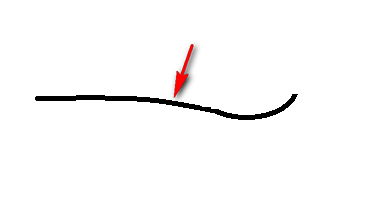

Соображения по назначению :D виновного могут быть такими:
Тщательно обнюхать оба пера, может одно из них имеет лишний перегиб, например такой - назад :
sample.png [ 3.14 КБ | Просмотров: 5022 ]
Обратить пристальное внимание на ногу с вывернутым дропом.
Проверить, вдруг это заметно - разный ли рич обеспечивают разные ноги, и здоровой определить ту, с которой рич ближе к заднему.
Подумать, как вообще удобнее это выправить - догибать недогнутую ногу, или разгибать перегутую. Я б не стал надевать трубу на перо - даже с подкладыванием всякой фигни возможны вмятины на вилке (тренировался было на алкобайке, как не берёг - вмятина получилась).
Возможно, разогнуть - отвести назад - перо можно как-то так (первое, что пришло в голову):
DSCI0351.JPG [ 100.65 КБ | Просмотров: 5022 ]
Это макет, деревяшка не годится - нужна труба, нужно продумать, как всё это закрепить. На рычаг давим вниз.
Ещё можно списаться с коллегой, например с Виктором ака novater viewtopic.php?f=31&t=244271 , пока его Чемпак разобран, и попросить провести эти измерения http://amironov.users.photofile.ru/phot ... 963577.jpg
Короче, по наитию придётся делать :lol: Мне абсолютно немотивированно кажется, что правую ногу нужно подвести вперёд. Но 50/50, что ошибаюсь :unknown:

Ну что ж, сегодня не усидел, пошел продолжать начатое. :)
Для начала проверил соосность:
Органолептическими методами более кривым было объявлено правое перо :)
С ним и начал работать. Гнул аккуратно, практически нежно. :) Потом поработал с дропами.
В итоге получился вполне удобоваримый результат, если не придираться к деталям.
Результат на колесе:
