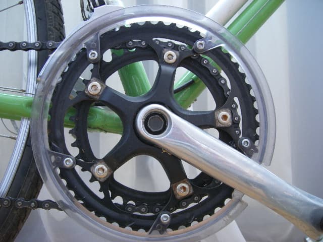

Система Shimano FC-A050. Пришлось мальоха переделать.
IMGP5104.JPG [ 231.17 КБ | Просмотров: 14039 ]

В исходнике звезды стояли по обе стороны паука (без прокладок, тупо звезда-паук-звезда), пришлось обе звезды вынести влево, через две шайбы ближе к раме.
IMGP5137.JPG [ 218.42 КБ | Просмотров: 14023 ]

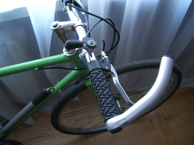

Руль железный, прямой. Алюминиевый брать побоялся да и денег больше стоит. Вынос родной. Тормозные ручки алюминиевые, самые простые из металлических (пластмассовые опасно, бывают моменты когда приходиться прикладываться к ручкам очень хорошо :shock: ). Манетки ваще примитив, металические, дубовые, но только такие и служить будут.
IMGP5117.JPG [ 226.18 КБ | Просмотров: 14047 ]

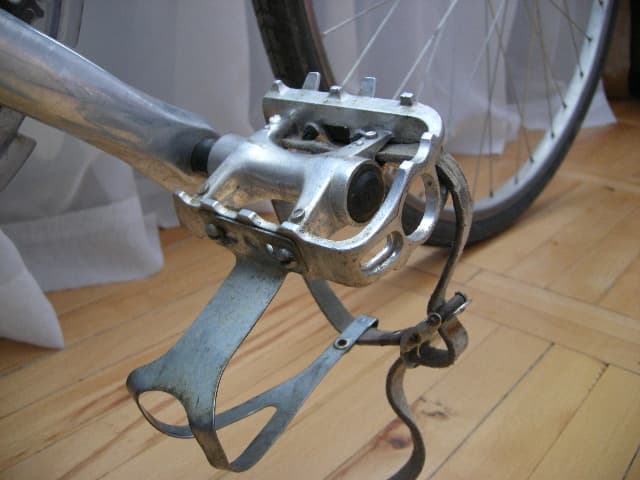

Когда систему покупал взял самые дешевые педали в магазине, мне нравятся. Туклипсы родные ХВЗ, металлические 8) , хорошая вещь...
IMGP5106.JPG [ 205.61 КБ | Просмотров: 14016 ]
