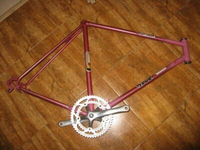

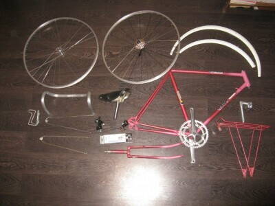

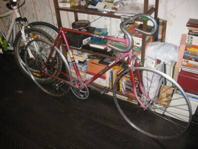

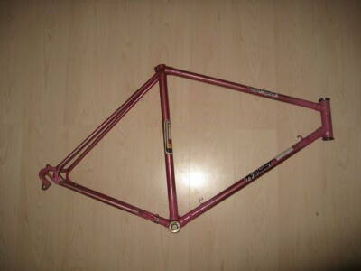

Всем добра, появился у меня этим летом велосипед потихоньку меня узлы... привожу в чувства.
Переключатели Sora
Спицы DT
Передняя втулка ХВЗ
Задняя втулка Sora
Кассета на 9 скоростей Sora/Tiagra
Система Tiagra 175, 52/39
Втулку подбирали при нарезке резьбы
Обода ХВЗ
Передняя втулка ХВЗ
Тормоза ХВЗ
Седло нужно менять пока не знаю на что
Возникли затруднения, с рулевой колонкой. Штырь на который крепиться "баран" не входит на всю глубину рулевой трубы. Решил постучать молотком. Вошел, но появилась проблема с стопорным кольцом на рулевой, она не прилегает плотно и болтается, как устранить я так и не понял.

Лисапед получается :yes:
Правильно не увлекаетесь двойными ободами, а шины какие-то современные на 32, максимум 35 мм поставите - и будет хорошо.
Такие выносы не жалуют - может и на ходу лопнуть. Я такой дома руками за руль сломал (хорошо, догодался проверить) причём сломался он неожиданно легко. Но многие и ездят. Просто нужно попытаться сломать руками сильно.
Тем более, не понравилось это вбивание молотком. нужно было прежде понять, что не так - почему не идёт. Кто там болтается - не понял.

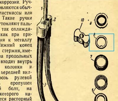

Шайбу с усом, она не прижимается когда закручивать контргайку сверху до упора.

Зробіть фото рульової в зборі на Вашій рамі/вилці.
Винос таки не сів :sad: Виймайте і шукайте причину.
