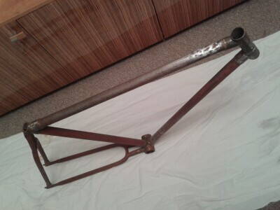

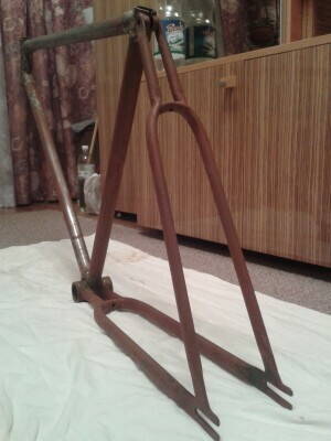

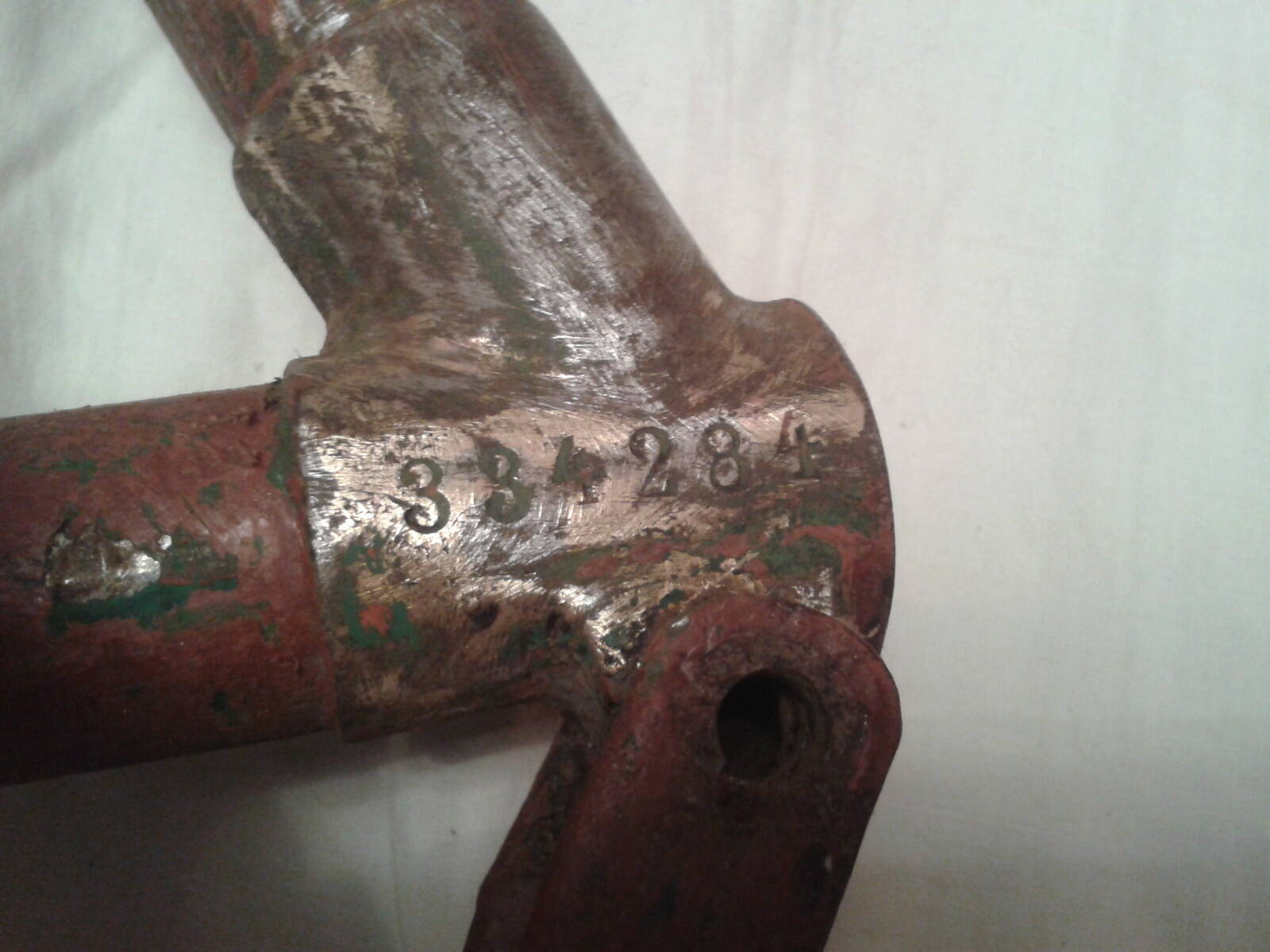

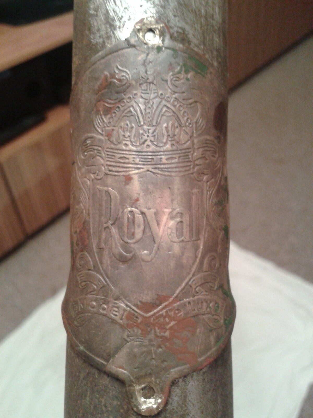

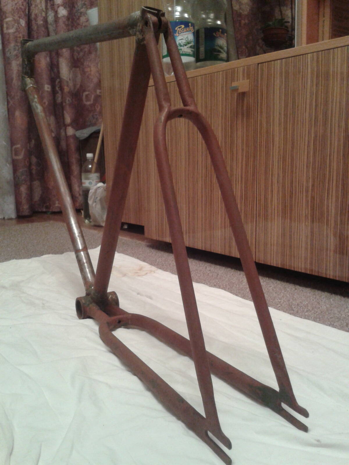

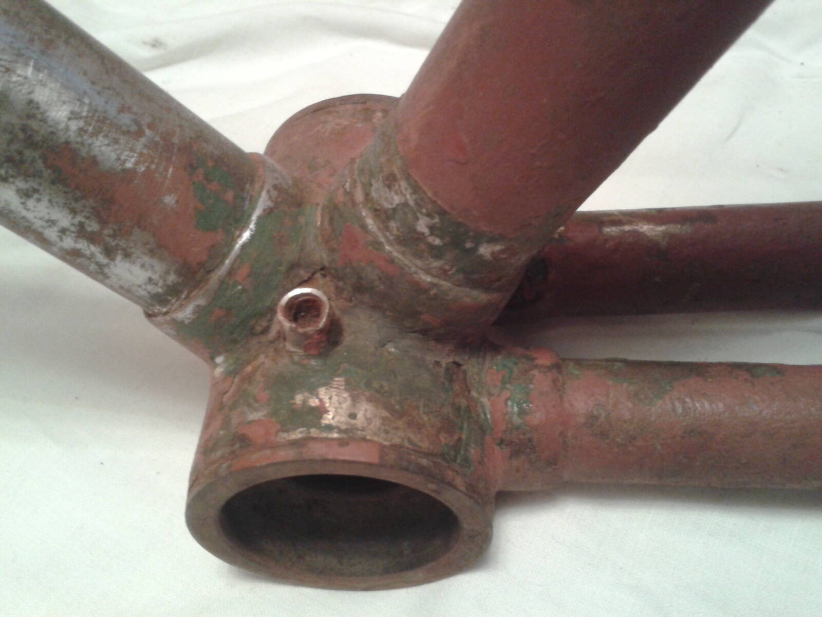

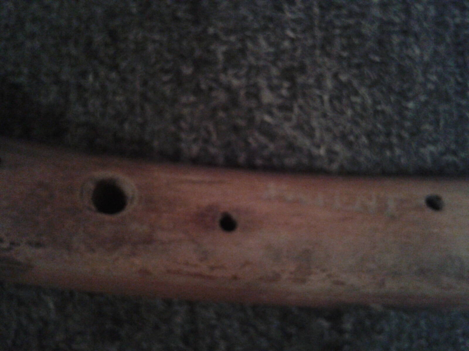

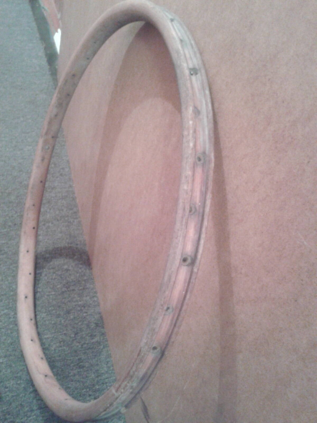

попалась мне в руки очень интересная рама, судя по шильдику Royal, год выпуска неизвестно но со слов бывшего хазяина в пределах 1930-х годов... скажу сразу - рама была в аварии, следы рихтовки есть и на верхней и на нижней трубах, но я думаю что для такого возраста это не критично :smile:

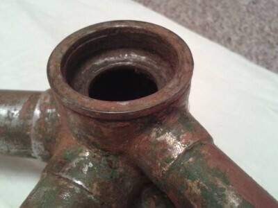

в кареточную трубу забиты чашки, есть масленка :twisted: , вилка я думаю станет ХВЗ.
также в комплекте деревянный обо достался, размер хз, чуть больше 26.
есть планы сделать сингл, а если бюджет позволит может планетарка будет.

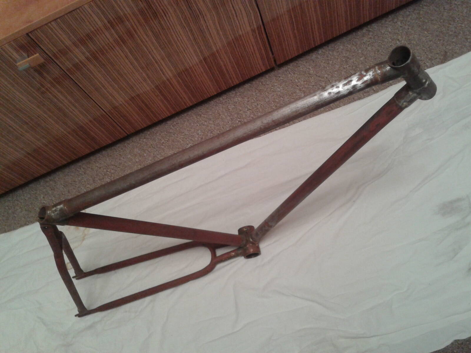

за неделю было проделано немного работы: очищена рама от старой краски и в нескольких местах прошпатлевано.
приобретен вал под квадрат на промподшипниках в каретку за 40грн ))
нашлась вилка - вроде от ХВЗ Турист. теперь нмного подправить геометрию и на покраску.

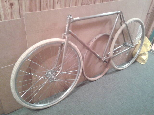

работа сдвинулась с мертвой точки :smile: прикупил колеса с кремовой резиной, примерял вилку - вродьбы смотрится хорошо. теперь необходимо найти на рулевую гайку самую верхнюю, ту что чашкообразная(с совдеповской резьбой).

Неплохо получается! Фото не качественное((( Какая резина, ее ширина? Диски хром? Какие втулки стоят?

Резина Кенда квест , ширина 32.
Обода: пошкуреные люминивые ХВЗ.
Втулки: пер.-ХВЗ, зад.-Фалкон под ножной тормоз.
Фотка не очень, согласен, со старого телефона сделал.
Обода буду в черный цвет красить, раму тоже =) "Заразили" меня стилистикой аля Гувнор :twisted:
