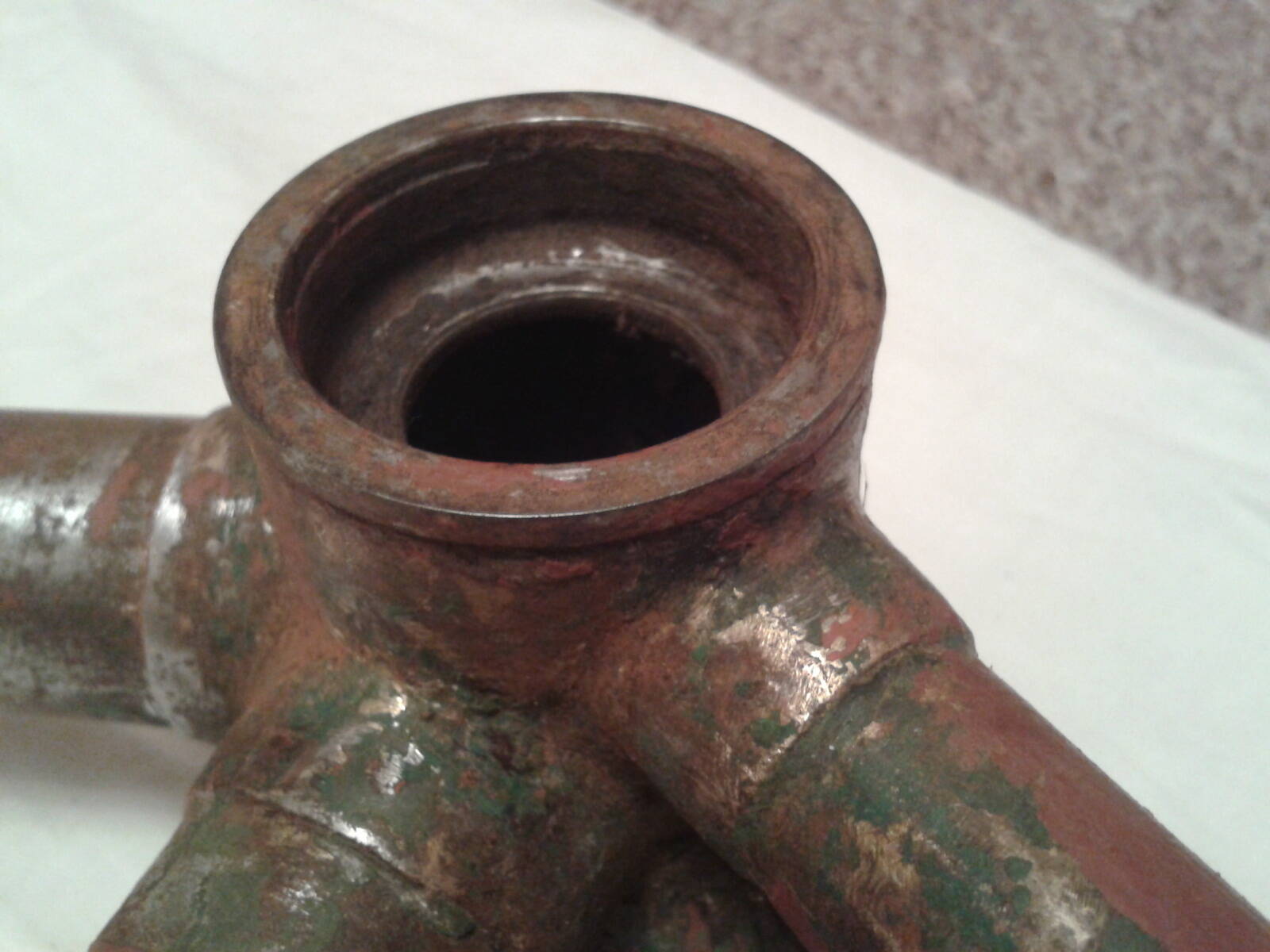

попалась мне в руки очень интересная рама, судя по шильдику Royal, год выпуска неизвестно но со слов бывшего хазяина в пределах 1930-х годов... скажу сразу - рама была в аварии, следы рихтовки есть и на верхней и на нижней трубах, но я думаю что для такого возраста это не критично :smile:
в кареточную трубу забиты чашки, есть масленка :twisted: , вилка я думаю станет ХВЗ.
также в комплекте деревянный обо достался, размер хз, чуть больше 26.
есть планы сделать сингл, а если бюджет позволит может планетарка будет.

за неделю было проделано немного работы: очищена рама от старой краски и в нескольких местах прошпатлевано.
приобретен вал под квадрат на промподшипниках в каретку за 40грн ))
нашлась вилка - вроде от ХВЗ Турист. теперь нмного подправить геометрию и на покраску.
