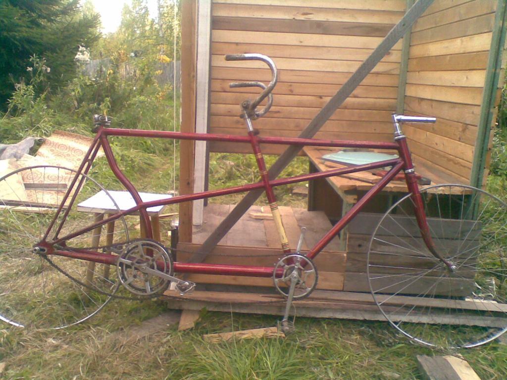

Добрый день! Помогите, пожалуйста, идентифицировать тандемную раму (фото плохое, но все, что есть). Это явно ХВЗ, по утверждениям -- трековый тандем. Никаких следов упоминаний о таком звере нигде не нашел. Спасибо!

по фото самого заднего треугольника все можно выяснить. Должны были быть такие в природе, и скорее всего не серийные .. только труба странно гнута ..

плохо видно

видно, да...ужасно. труба нормально выгнута- чтоб колесо влезло, видимо хотели сократить базу

Осмелюсь очень осторожно предположить, что это не просто трековый тандем, а тандем, который использовался в гонке за лидером в качестве этого самого лидера. Задний треугольник такой формы, чтобы увеличить аэродинамическую тень.

Вот еще парочка его фоток для любителей...

и один Турист у нас есть в оригинале, но он тоже с переклюком сзади. А еще я таких задних подседельных труб изогнутых не видел вообще...
Фотки - просто как байк порн какой-то. Неравнодушен я к тандемам...

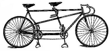

Спортивно-трековый велосипед «Тандем» В-94
К спортивно-трековым велосипедам относится также трековый велосипед «Тандем» модели В-94, который изготовляется Харьковским велосипедным заводом в небольших количествах по специальным заказам.
Комментарий к файлу: ХВЗ В-94
В-94.jpg [ 21.34 КБ | Просмотров: 3551 ]
Велосипед «Тандем» представляет собой двухместный специальный велосипед, приводимый в движение одновременно двумя велосипедистами. Его рама — это жесткая из труб конструкция со встроенными двумя каретками. Рама и передняя вилка изготовлены из труб легированной стали увеличенного сечения. Для сокращения базы задняя подседельная труба изогнута по радиусу вокруг колеса. Ободья колес усиленные; в каждом колесе по 40 спиц диаметром 2 мм. Колеса диаметром 27 х 1*1/8" оснащены тяжелыми гоночными шинами («однотрубками») размером 600x27. Втулка заднего колеса без свободного хода. Ведущие звездочки на передней цепи должны иметь одинаковое число зубьев. Задние ведущие (на второй цепи) и задние ведомые - сменные; число зубьев ведущей звездочки — 46, 48, 50 и 52, ведомой — 12, 14 и 16. Натяжение передней цепи осуществляется с помощью эксцентрикового устройства в передней каретке. Велосипед имеет спортивно-трековые рули, стальные; седла применяют узкие, трековые или как для спортивно-шоссейных велосипедов.
