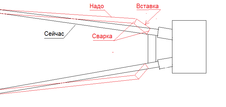

Имеется Турист со стальной рамой. Между задними горизонтальными перьями в районе резины расстояние 40 мм. Ширина родной резины 30 мм. Хоть он и Турист, но возить на багажнике рюкзак страшно, колёса выглядят хлипкими. Хочу поставить назад колесо с двойным ободом и надёжной дорожной резиной, чтобы возить рюкзак на заднем багажнике. "Турист" ведь, пусть везёт. Позвонил в контору, где собирают колёса, а там говорят, что нормальная резина в Турист не влезет именно из-за расстояния между задними горизонтальными перьями.
Тут 3 вопроса.
    Существует ли дорожная резина надёжная, на большой вес, но узкая?
    А так ли плоха родная Туристовская резина. Ну, накачать пяток атмосфер, авось обод и выживет на кочках.
    А что, если вырезать из задних перьев кусок, длиной с пару сантиметров, развести перья, и сварить всё с помощью дополнительных трубок-вставок? Хороший сварщик наверняка возьмёт денег меньше, чем стоит новая рама. Крокодилить, так крокодилить. Как общественность на это смотрит?
Я бы не рисковал. Да и не сильно дешевле выйдет

варить - нет.. может просто согнуть бОльшим радиусом.. бревно вставить и перегнуть перья... хотя и так я не замечал нехватки ширины колеса. Моя 37мм кенда квест с большими зазорами лезла .. и сейчас на сш с крыльями стоит.. хватает. Тяжелая только

Придётся гнуть одновременно и верхние перья тоже (как они правильно называются?). Иначе нижний катет треугольника из-за изгиба укоротится, верхний угол треугольника уменьшится, а каретка приподнимется над дорогой. Какая-то фигня получится.
В общем, зима длинная, надо где-то попросить колесо с широкой резиной и примерить. Вдруг ничего делать не надо.

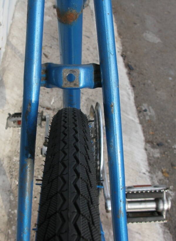

Так что покрышка размерностью 622х40(42) мм без особых проблем устанавливается на родной обод "Туриста"? Сзади установлено крыло. Вопрос возникл по то той причине что на местном рынке чаще появляются покрышки на дорожные велосипеды размерностью 622х40(42)мм,чем на "Турист" 622х32(37)мм.

вот резина 37-622 в раме моего Туриста
из фото видно, что резина 42 - запросто встанет в раму без разгибания и доработок (в нижней части тоже отлично все становится)
главное - ровный зонт на колесе и ровные перья на раме.

На фото велосипед без заднего крыла. На моём стоит сзади крыло. Не будет ли покрышка 622х40(42)мм тереться об крыло. Зазор сзади между покрышкой и крылом меньше, чем спереди.

Baiker
Я так понял что разговор тут не про крылья, а про то влазит ли 42-я резина в раму Туриста.
Собственно от разгибания перьев - крылья шире не станут.

Всё понял можно покупать покрышку.
