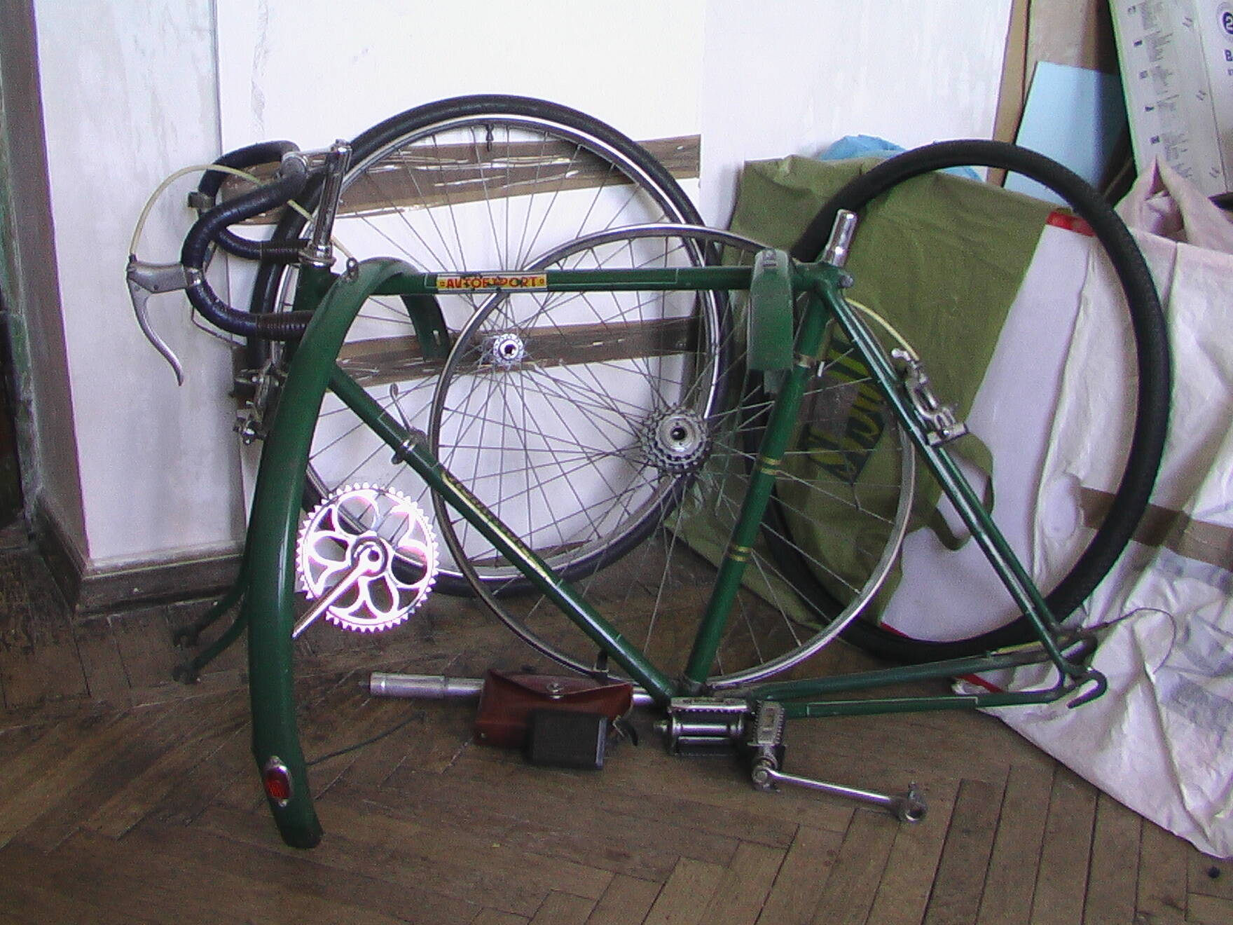

Купил тут, на форуме, вал каретки и ось для передней втулки. Вал длиннее моего - 140 мм вместо 130. Проверил - звезда теперь отодвинута от рамы и не пилит перо. Ось для передней втулки - старая ХВЗ. Главное, что ровная.
Хочу поставить вот такой замок для цепи: http://canyon-shop.com/product/bch-01-1380109986776
И ждет меня увлекательное занятие - переборка и смазка трещотки.
Vidok писал(а):
Так Вы сделайте фото вела, очень интересно.
Плохо получилось. Потом переделаю.
До.JPG [ 896.04 КБ | Просмотров: 1526 ]
Спутник В-34 1963 г.
Турист 153-411 1977 г.
Последний раз редактировалось Mixal 26.10.2013 00:46, всего редактировалось 1 раз.

Mixal
От этой фотки аж руки зачесались в велосипеде ковыряться :) Как раз привёз из покраски раму похожего цвета - пойду, гаечки покручу...
Замок-то предпоследняя деталь. Пока будете делать велосипед, может попадётся где советский (Зайчики рулят, только не китайские :D ). А этот будет блестеть на цепи, как бельмо. И форма у него не аутентичная. Это если в оригинале вообще замок должен быть..
Можно просто цепь заклепать - эта фигня копейки стОит:
