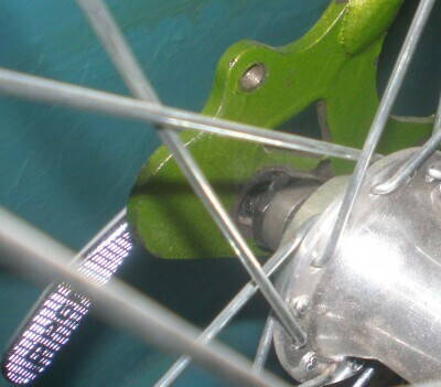

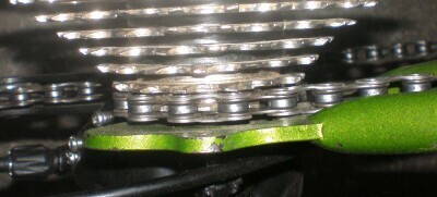

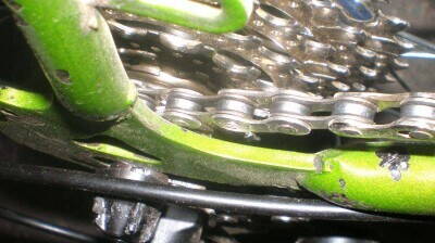

Привет! Неделю как собрал своего тестового Гену, сотенку на нем накатал. Еще при сборке выявилась проблема того, что на самой малой звездочке(11) цепь трется о перо, по соображениям, два варианта решения, чуть догнуть дропун(чтоб его плоскость была параллельна кассете) или засунуть шайбочку. Кто сталкивался с подобной проблемой поделитесь как решили.

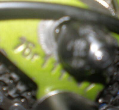

И еще приходится ОЧЕНЬ жёстко затягивать эксцентрик заднего колеса, гайку эксцентрика аж держу пасатижами, чуть с меньшим усилием зажимаю и колесико во время поездки начинает выходить из креплений дропуна

Пять раз перечитал и фотки посмотрел, но так и не понял обо что же все таки трется цепь? Об перо или об дропаут? В любом случае дропаут стоит выгнуть так, что бы его плоскость была перпендикулярна оси задней втулки, а если цепь трется об дропаут стоит проложить шайбу. Я прокладывал шайбы на своем туристе между втулкой и дропаутом (причем с одной стороны даже две, линился правильно настроить зонтик на заднем колесе), не проблема.

на фотках, вроде, видно место, где цепь соприкасается с дропуном, на первой фотке, если идти выше гайки эксцентрика, на второй фотке видно, дропун не параллелен кассете... попробую сначало выгнуть его до параллельности, не поможет, - то ещё шайбу на ось втулки подложу, сейчас подкладываю 2 пружинные шайбы с внешних сторон "гаек" эксцентрика. Цепкости не хватает чтобы закрутить гайку эксцентрика, чтобы при зажатиии рычага обеспечить такое давление эксценрика на драпуны - чтобы при педалировании колесо не двигалось (втулка FH-2200)... Могу ещё фотографий сделать

как раз может из-за того, что перья стоят врастопырку, так что - гни дропауты (оба) а потом по ситуации и с цепью - может да, шайбочку... :smile:

Однозначно надо сначала запараллелить. У меня вообще накручены две тонких гайки по обе стороны втулки чтоб не терла цепь. Под гайку оси эксцентрика со стороны кассеты подложена тонкая ребристая шайба, чуть побольше гайки в диаметре, из-за слишком широкого выреза в дропауте. Без нее колесо при попадании в приличные ямы перекашивается и даже гнет ось эксцентрика. Со стороны рычага смысла подкладывать шайбу нет, там и так эта круглая байда довольно здоровая. Кстати посмотри сам эксценрик на предмет износа, если изношен он ничего не затянет - менять надо

Можно разобрать втулку и поменять шайбу обозначенную в доке цифрой 4 на более толстую. Тогда не придется каждый раз при установке колеса играться с дополнительными шайбами. А шайбы между гайками оси ексцентрика ИМХО это ты зря. Во первых на гайках нанесены радиальные насечки, для большего сцепления с дропаутом, а во вторых на сколько видно на фотке площадь соприкосновения шайбы с дропом намного меньше чем гайки. Скорее всего втулка из за шайбы этой и скользит в дропах. Мне так кажется.

насчет замены это идея, а шайбы были подложены по причине того что эксцентрик не справлялся, а не по моей инженерной задумке, поехал кататься, а у меня из дома полу километровая горка, а потом небольшой подъем на нем педалировать начал, колесо заходило, выход был один зайти в авто магазин и купить две шайбы, после вроде не жаловался, но чую что-то не то...

У меня тоже была подобная проблема. Вылечил добавлением гайки-шайбы #2мм.

разобрал заднюю втулку, со стороны звезд проложил 2 шайбы, ось стала вровень с дропуном, т.е даже на мм не вылазиет во вне, но результат есть =) теперь на самой малой звездочке цепь даже не думает задевать раму, зазор получился 2-4 мм, протестировать не могу, так как буду фиксить все накопившиеся пожелания, чуть позже фоцки выложу...
