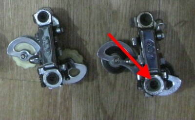

Вопрос к ЗНАТОКАМ ХВЗ. На стальной родной задней перекидке блок роликов должен иметь втулку на на оси-болте крепления к перекидке, а то стоит криво в сторону колеса, на оси - вырезы как-бы под втулку имеются и люфт охрененный? О чейнлайне вообще молчу. Спасибо.

Ролик неродной может быть, фото надо. На родном не было втулок, по крайней мере у меня.

Переклюк и ролики родные - стартон мой почти с нуля, но последние лет двадцать прозябал на даче. Болт роликов имеет вид катушки для ниток - что-то в этом вырезе стояло? Зачем оно было вырезано - в совдепии лишних операций не было. Сегодня прошвырнулся на полтинник - перекидки задолбали - под конец пилил на высшей передаче - лишь-бы цепь не хрустела, хотя хана коленям :eek: . Хочу сохранить велик в максимально родной комплектации :smile: .

Если такой стоит, то нет в нем втулок.
Да и в более ранней модели тоже нет.

Именно такой пока не разбирал, но позний силуминовый 100% на втулках. Более старый стальной (с надписью "Харьков") - на подшипниках.
ТС а шайбы, прижимающие ролик, все на месте? Или при сборке не той стороной поставлены или неприжаты.

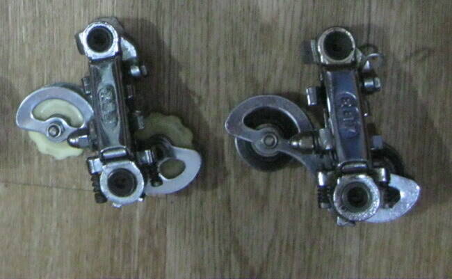

Речь идет об оси всего блока роликов - весь блок болтается по отношению к самому переключателю. На фото Виктора Н.Н. это нижнее из двух отверстий в корпусе. Сами ролики без шайб, с насыпными подшипниками и без всякой защиты - как живы -непонятно.

Да, и на Вашем фото мой - правый.

Возможно ослабла эта втулка, подкрутите шестигранником

Я его полностью перебрал (и ролики в том числе), так что все затянуто как надо. А он, сволочь, все равно висит с перекосом в сторону колеса и люфтит :evil: .

Купил нормальную ось б\у без архитектурных излишеств и все заработало. Спасибо откликнувшимся :smile: .
