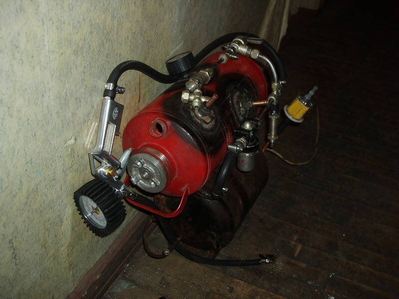

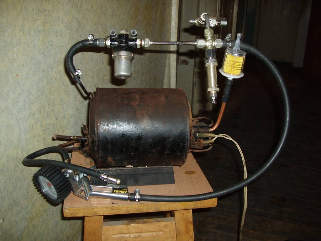

Стоял у меня на балконе вместо шкафа старый холодильник. А колёса я качал обычными ручными насосами. И так продолжалось годами. А потом внезапно поумнел :D Сегодня оба моих велосипеда, оказавшиеся в городе, накачаны этим:
P1010328.JPG [ 195.89 КБ | Просмотров: 6652 ]
На каждую шину с нуля уходит меньше минуты. Шинам Трофейного на асфальте нужно по 3,5 атм, Табуретке - 9 атм (130 PSI) спереди и 8,3 атм (120 PSI) сзади. Агрегат справляется без проблем, масла на выходе нет. Обычным, не Т-образным, ручным насосом ни у меня, ни у насоса :D больше 7 атм не получается (у дешёвого насоса из возимого ЗиПа ещё меньше).
Не обращайте внимания на "подвесной" монтаж временно-макетного вида (но этого набора как раз достаточно для накачки колёс), это всё будет закреплено на ресивере - агрегат ещё в процессе работы:
P1010327.JPG [ 128.67 КБ | Просмотров: 6652 ]
Для накачки колёс ресивер нафиг не нужен, но раз он есть - приспособлю его для других работ с пневматикой - например, если захочется побаловаться с аэрографом.
СообщениеДобавлено: 02.03.2014 00:43
Под это дело открыл отдельную тему: viewtopic.php?f=31&t=175704&p=1194610#p1194610 - маю час та натхнення :D

Ты рассказывал, я тогда подумал, если это не потянет - найду такой кондишн, как ты говорил. А так и холодильника отлично хватает :) Но на малярку, судя по этому форуму, бытового холодильника хватает только для аэрографа, и то если всё по уму сделать.
Зато я впервые с детства (когда шоссе занимался в секции, где компрессор был понятно) увидел, как шины под моим весом не прогибаются! :-P :Vel9:

Ну для шин ресивер вреден. Да и интересен нам именно сам агрегат мотор+копрессор. А то, чем оно там или там обвязано - дело такое. Под аэрограф городят классическую схему с ресиверами и датчиками давления. На шины это не только не нужно, но и вредно (я в новой теме подробно рассказал соображения)
А я шото читал, что в кондишнах (возможно это про соввременные) сами компрессоры на другом принципе работают - винтовые, что ли.
Да, и при внешнем сходстве мощность разная. В том форуме попадаются и по 150 Вт, и по 800. Визуально хрен отличишь, особенно по фотке.
