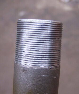

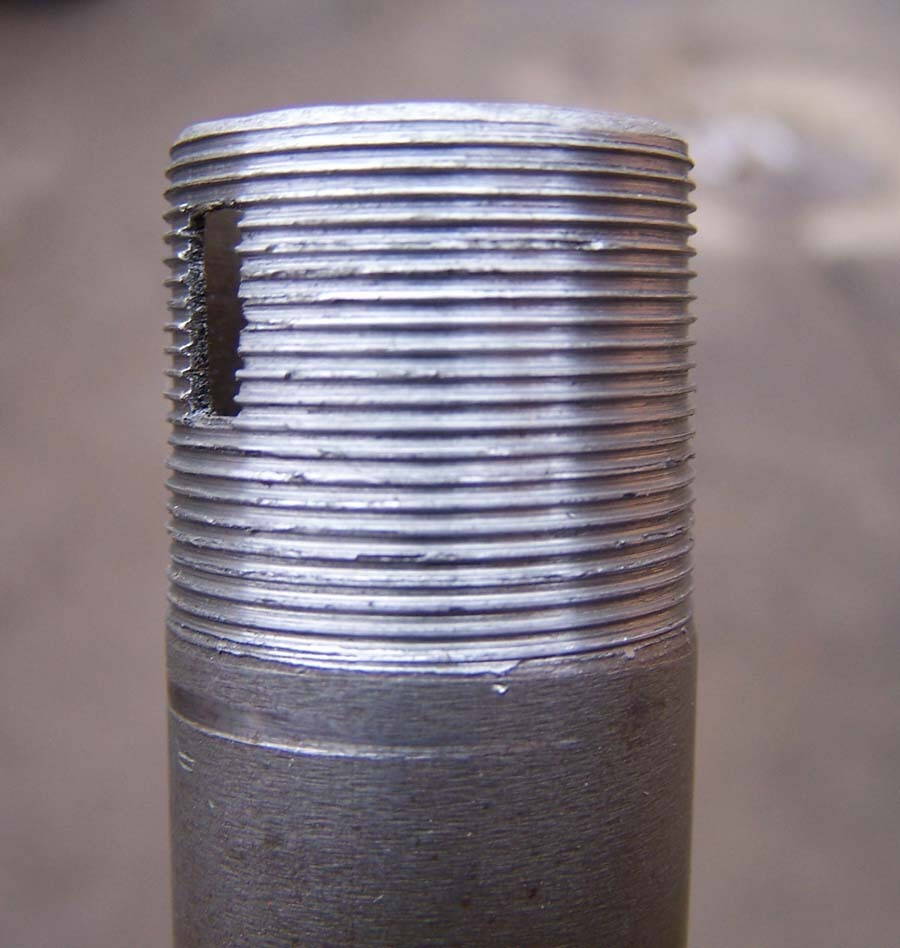

Начинал вопрос в этой теме, с разрешения друга Кости - продолжим.
На фоне повышения цен на спецзаказовские рулевые и отсутствия альтернатив для метрического стандарта, предпринята попытка перерезки резьбы на дюймовый стандарт.
Имеем: многострадальную вилку от 542 Спорта (кстати самая легкая из мне встречавшихся, легче СШ) с хорошим штоком, но совершенно убитыми ногами.
Везшний конус от какого-то ашана, купленый много лет назад швагром для замены, но так и не пригодившийся.

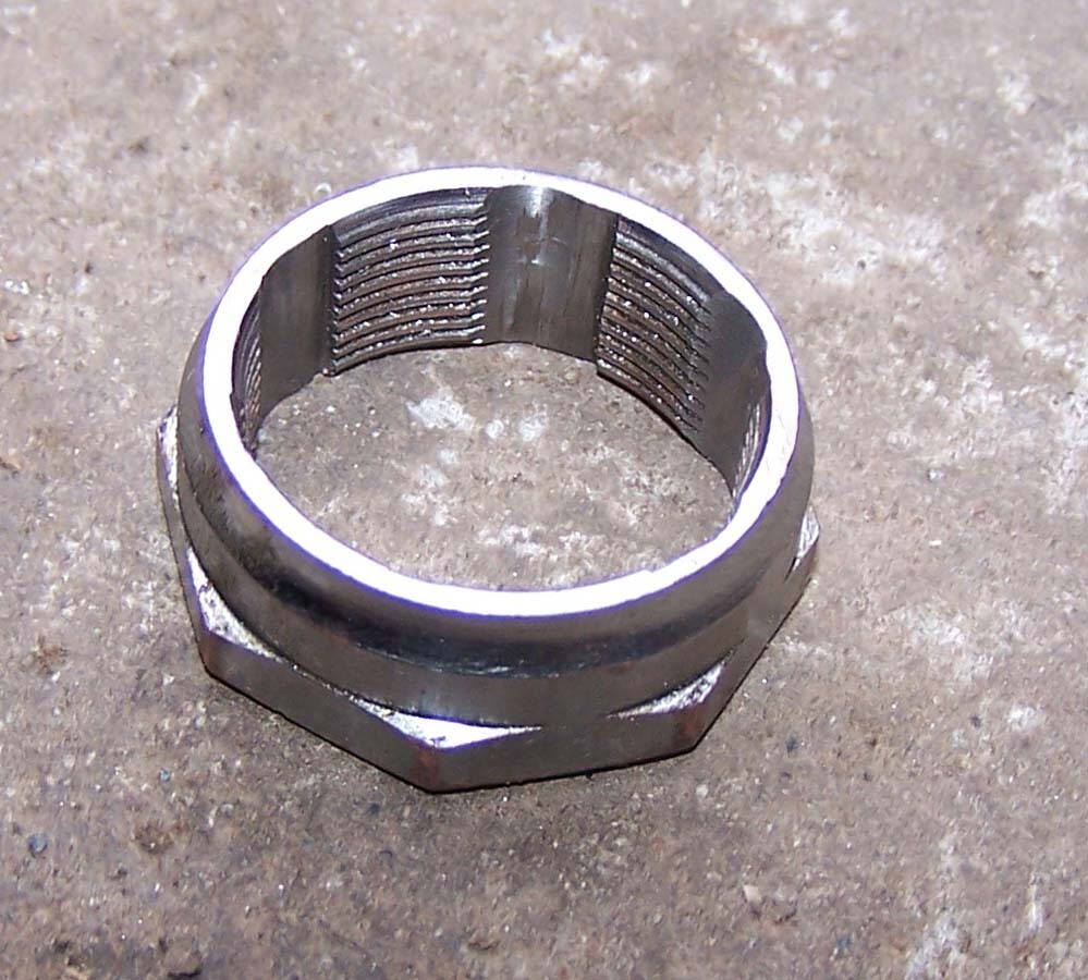

С помошью дремля превращаем гайку в плашку, завершаем превращение треугольным надфилем формируя режущую кромку. Обратную кромку делать не стал - лень, зря наверное.
Начинаем процес изнасилования :D Вначале гайка пошла косо, на первых витках шаги совпадают, это и вызывает перекос. Дальше выровнялась. Крутить было не легко, четко ощущались моменту совпадения и несовпадения резьб.

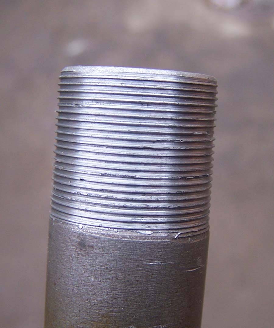

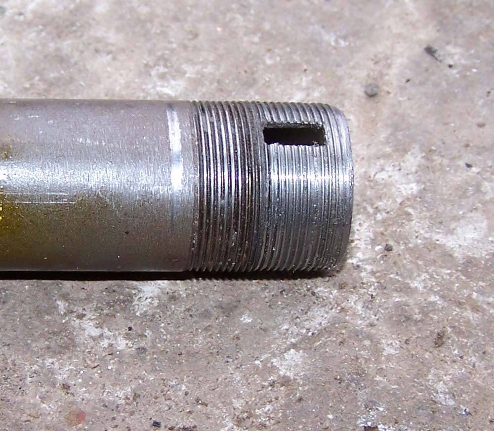

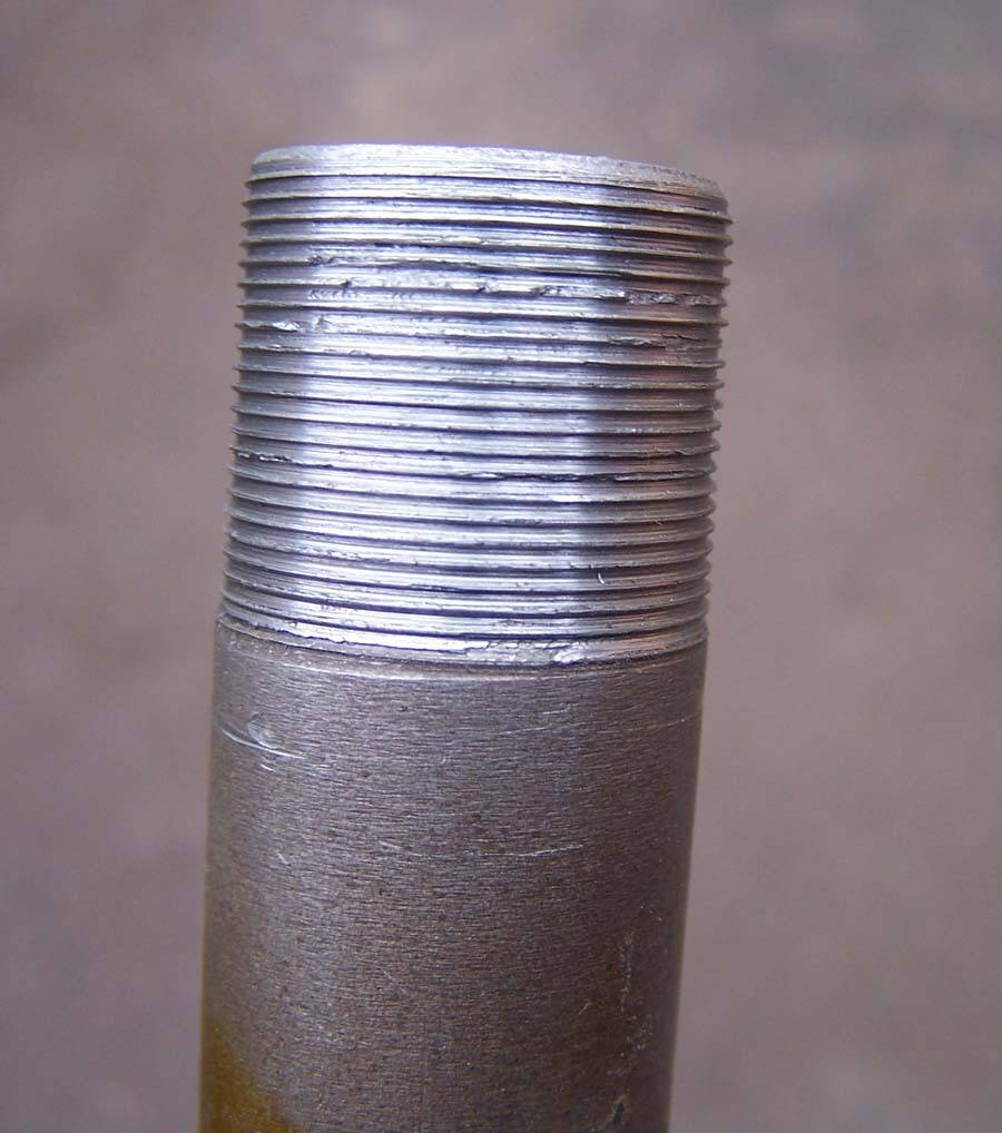

Результат вращательных поступательно-возвратных движений - резьба накручена. Не идеально, несколько витков покусаны, так и не понял, толи результат начального перекоса, толи поспешил проходить, может это результат отсутствия режущей задней кромки. Но рулевая держаться будет. Ну гайке частично слзан хром до медной прослойки и немногосорвана наружная гайка, еще один шток осилит.

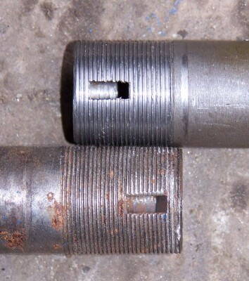

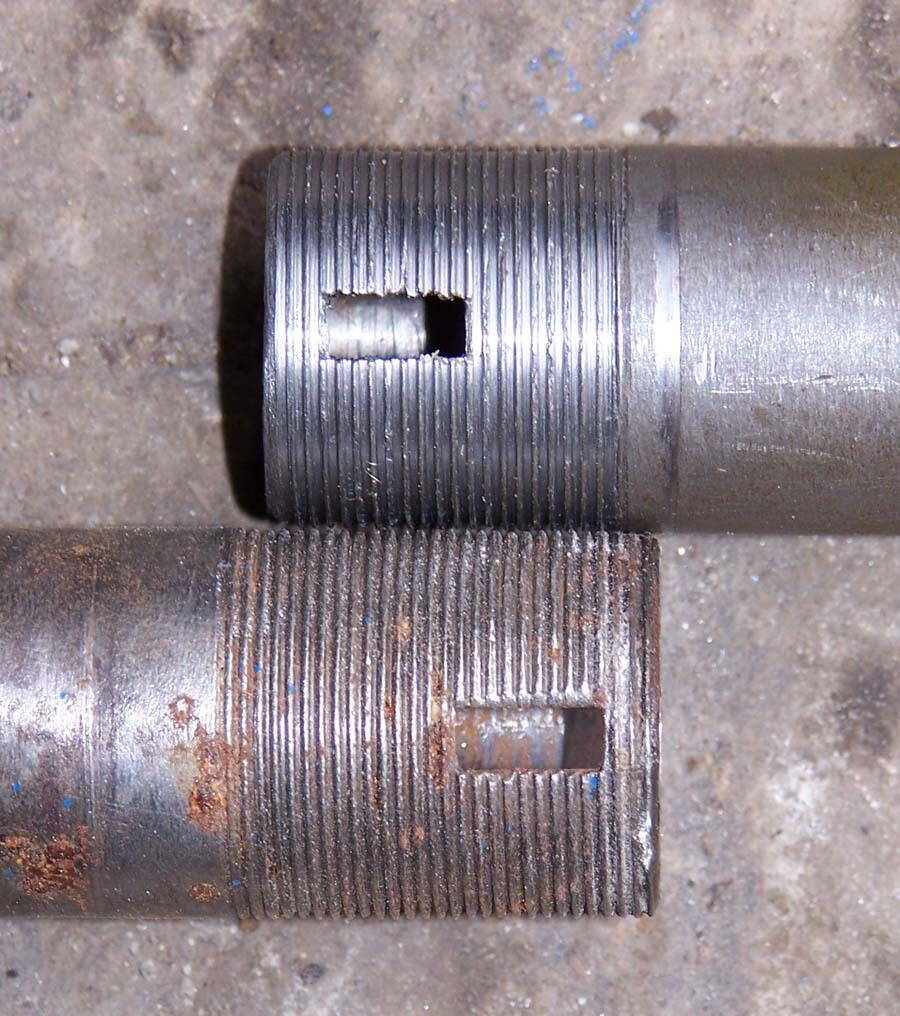

Последнее фото сравнение свеженарезаной резьбы с родной.
Комментарий к файлу: Плашка
Изображение 003.jpg [ 144.99 КБ | Просмотров: 7635 ]
Комментарий к файлу: Процесс пошел :)
Изображение 002.jpg [ 147.19 КБ | Просмотров: 7635 ]
Комментарий к файлу: Результат в фас и профиль
Изображение 005.jpg [ 103.65 КБ | Просмотров: 7635 ]
Изображение 006.jpg [ 103.45 КБ | Просмотров: 7635 ]
Изображение 007.jpg [ 92.39 КБ | Просмотров: 7635 ]
Комментарий к файлу: Сравнение резьб
Изображение 010.jpg [ 170.42 КБ | Просмотров: 7635 ]
СообщениеДобавлено: 17.03.2014 18:21
Сообщения: 202
Город: Кировоград
Возраст: 65
Зарегистрирован:30.11.2009
Наверно стоило бы первых три-четыре витка на "плашке" слегка понизить конусом для правильности захода и облегчения режимов. Также при нарезке обязательно использовать сало.
СообщениеДобавлено: 17.03.2014 18:25
Пост, сало не употребляю, обошолся машинным маслом. Может понижение резьбы и спасло, а может и нет, шаг всеравно остается разный.
СообщениеДобавлено: 17.03.2014 18:31
Сообщения: 202
Город: Кировоград
Возраст: 65
Сало в таких случаях лучше.
Понижение нужно для того чтобы металл снимался слоями, а не первым же зубом.
Что значит разный шаг. Он же соответствует гайке-"плашке"?
СообщениеДобавлено: 17.03.2014 18:50
В точку. Начало обсуждения тут viewtopic.php?f=31&t=160854&start=165
