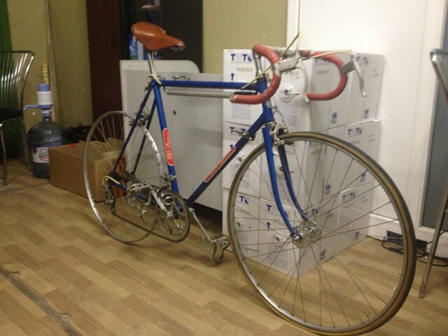

IMG_142022.JPG [ 110.51 КБ | Просмотров: 2682 ]
IMG_126322.JPG [ 106.39 КБ | Просмотров: 2682 ]

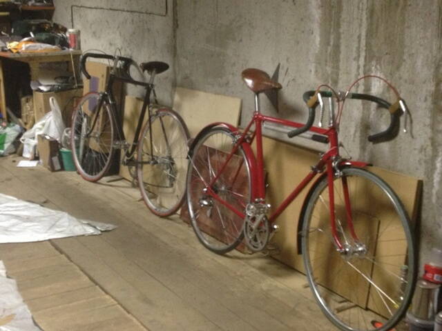

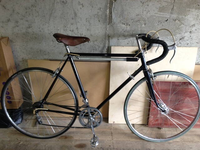

IMG_151111.JPG [ 125.98 КБ | Просмотров: 2681 ]
IMG_151222.JPG [ 120.33 КБ | Просмотров: 2681 ]

Красный - претерпел замену всего. С ним как то сразу не заладилось. Перекрашивали его 3 раза. Долго ехали посылки с запчастями. В последствии оказался погнут шток рулевой и вилка была заменена. Да и не найдя в подходящем состоянии переключателей вместо задуманного Campagnolo были "временно" поставлены Shimano ultegra 6400 (задний) и Sachs (передний). Но как известно - нет ничего более постоянного, чем что то временное.
Итого:
Рама - ХВЗ B555 79 год.
Тормоза – Weinmann
Манетки – Sachs
Передний переключатель – Sachs
Задний переключатель - Shimano ultegra 6400
Сиcтема – Campagnolo Record
Втулки - Campagnolo Record
Обода – 28″ Mach1 Road Runner 36H 15c серебро
Покрышки - Rubena 28″ 23-622
Трещетка – неопознана
Вилка - неопознана
Рулевая – Ofmega (досталась вместе с вилкой)

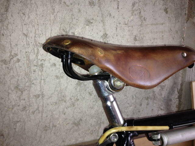

Седло – ХВЗ (пока в процессе реанимации)
Каретка – Вал Campagnolo в чашках ХВЗ
По состоянию: все смазано и собрано в кучу осталось настроить переключатели и тормоза, поставить проставку в рулевую (шток из верхней чашки сильно торчит высоты гайки не хватает затянуть).
Ну и переключатели главное не забить поставить Campagnolo.

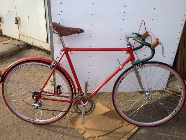

IMG_1515222.JPG [ 139.51 КБ | Просмотров: 2679 ]
IMG_1524222.JPG [ 119.04 КБ | Просмотров: 2679 ]

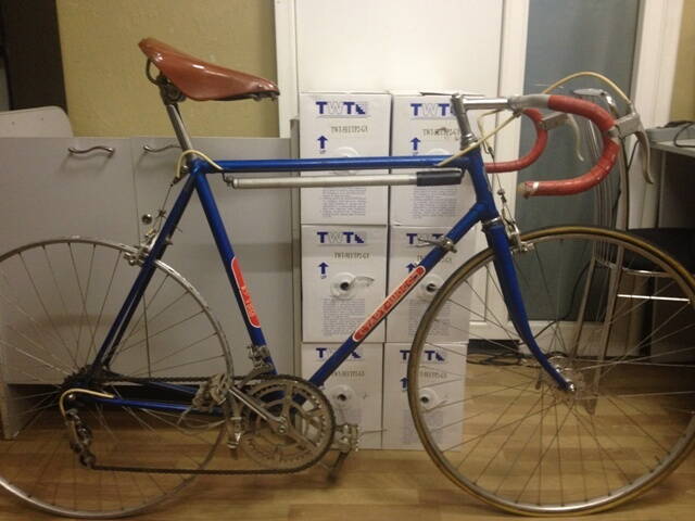

Ну и пару слов про "Олимпийца". Пока в разобранном состоянии. Раму красить не буду. Места с ржавчиной обработаны Brunox epoxy. Раму изнутри обработал Мовилью (в спрее). Из всего остального навесного заменена будет только каретка.
В самых ближайших планах – выправить дроп, полирнуть обода и переспицевать колеса.
Колеса останутся на "трубках".
IMG_126322.JPG [ 106.39 КБ | Просмотров: 2679 ]
IMG_1264222.JPG [ 104.17 КБ | Просмотров: 2679 ]

Красивые. Красному с крыльями что-то делать надо - то ли переднее добавить, то ли заднее убрать. Крыло в цвет рамы - итнересно, ту да же и тросики. При хромированой вилке :yes: Вариант для жены?
Олимпийка прелестна даже в таком неоконченом виде.
Обоим что-то с оформлением рулей надо решать - обмотками и на красном эти штуки поластиковые на "слонах" сами по себе хороши, но визуально ни с чем не дружат.
СообщениеДобавлено: 31.03.2014 17:52
Сообщения: 70
Город: Минск
Зарегистрирован:08.04.2013
Крыло переднее было. Тоже красное. Но с хромированной вилкой не смотрится вообще. Поэтому заднее тоже уберется. Честно говоря руки янулись открутить, но решил повременить.
Синий с обмоткой, "Олимпиец"- фото до возрождения (куплен в таком состоянии). А вот на красном - нужно зеленое убрать. А что делать со слонячим пластиком - честно говоря не знаю. Если есть советы - готов выслушать.
СообщениеДобавлено: 31.03.2014 18:12
Мдя, тогда оба крыла тю-тю.. Мне чё-то с крыльями увиделся, как велосипед для приспортивненой леди :smile:
Может красному обмотку на руль, седло и пластик тот где-то в одном примерно цвете замутить? Раздевать слоны не хочется - там удобный хват...

С крыльями так и задумывался. Поколдую может с передним. Глядишь и какой альтернативный вариант получится. Его (переднее крыло) подрезать нужно. Громоздко смотрится. Когда вилка родная стояла, красная, смотрелся тоже вопросно, а с серебром - никак. На фото где 2 вела в гараже стоят красный со старой вилкой запечатлен там и переднее крыло стоит.

Это был промежуточный вариант потом велики колесами махнулись, появилась вилка и вид радикально изменился.

Покрутил вечером я под пиво в гараже это крыло. Появилось 2 мысли. Первая -резать. Вылет передний как у стандартного крыла. Задний вынос - оставить 15-20 см. С креплением только на вилке. Второй вариант - перевернуть крыло задом наперед. Но все равно нужно будет резать. Потому что напоминет немецкий мотоцикл времен второй мировой.
СообщениеДобавлено: 31.03.2014 22:42
Добрый день, очень приятно посмотреть на такую работу, позволю себе посоветовать, если подобрать у красного велосипеда обмотку в цвет к седлу и/или тормозным ручкам коричневого цвета, то будет более целостная картина, присоединяюсь к kisa , а если еще найти крылья в хроме (метало-пласте под алюминий или покрасить под алюминий/серебро, те что есть), то велосипед визуально станет легче и воздушнее.
СообщениеДобавлено: 31.03.2014 22:54
Сообщения: 70
Город: Минск
Про обмотку до этого обсуждали, так и поступлю. А про крылья тут либо в фотошоп лезть, либо найти переднее и крутить форму и цвет чтобы сделать как минимум переднее "невидимым". Скорее всего буду резать, то крыло, что есть и оставлять в красном цвете, хотя можно и поэсперементировать с цветом аля хром. Но может нарушится целостность, заднее то красное. А размер нужно уменьшить, мне так кажется.
