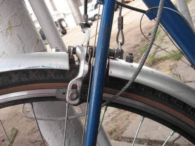

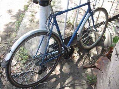

Хе-Хемуль писал(а):
40 уже много. 35-37 только-только, и то крылья не лезут.
Лезет. И с крыльями лезет. Конечно 40 разные бывают ;) На фото 40х622 "Author Tour". Однажды, в походе, пришлось от Украины ставить, и то влезло. Понятно, это сити-байк, зазор между резиной, рамой и крылом местами меньше 1 см.
Прошу не пинать особо, вел в процессе досборки, переднего переклюка нет, езжу, думаю, а нужен он? Может 1 звезду спереди оставлю.

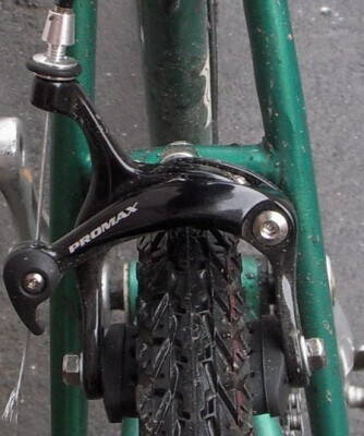

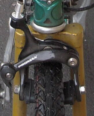

а у меня полноразмерные не лезут. Только СКС-ные недокрылья, сзади поверх тормоза. Если бы не планетарка, можно было бы отвести заднее колесо на полсантиметра назад, но под тормозом все равно не протащить. У меня он что - особо карликовый? :eek:
Под тормозом? Конечно не протащить. Я его в этом месте разрезал и на 2-х "Г" образных кронштейниках прикрутил к оси тормоза. Ну, строго говоря, оно при этом стало не совсем полноразмерным :) но функции свои выполняет

vgd тююю... ну, вообще-то, оно у меня и между вертикальной палкой и колесом клинит. Сейчас вообще без крыльев. Да и у промаксовских клещей крепеж только со стороны перемычки, наружка гладенькая...

У Шимановских тоже "гладенькая". Там снизу ось тормоза малюсиньким винтиком-шестигранником без шляпки фиксируется к рычагу. Я этот винтик выкрутил, на его место прикрутил такой же маленький винтик , но с плоской шляпкой, который собственно и держит крыло в этом месте. Крыло плотно прижато к тормозу снизу, до перемычки от крыла около 4 мм. 32 резина влазивает нормально, больше мне лично и не требуется, да и резать ничего не хочется, теоретически 35 влезет, но зазор будет уж совсем минимальным что есть не совсем хорошо. До вертикальной трубы расстояние сантиметра 1,5 (СШ 56р), там ничего не мешает и 47 засандалить, если нижние перья позволят :smile:
