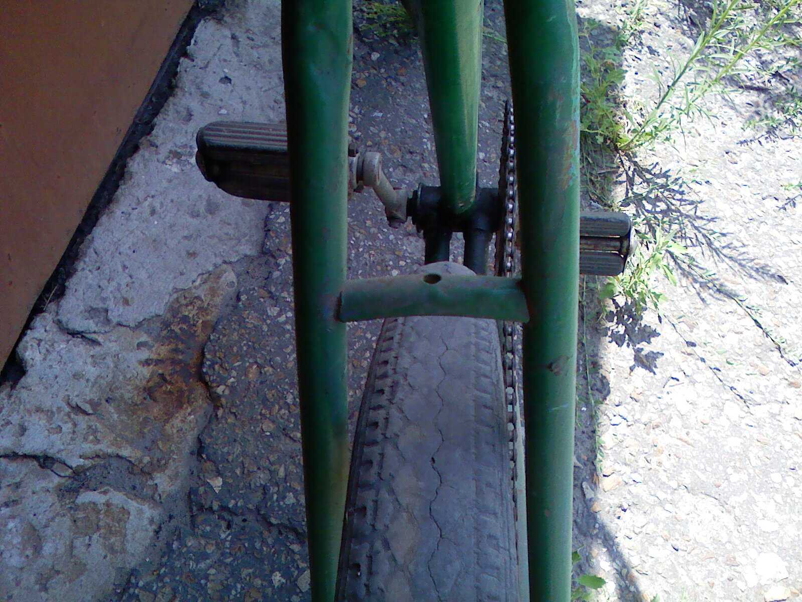

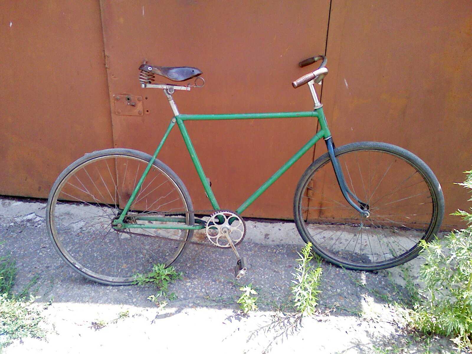

Собственно есть два сабжа фотки приложу.
Что могут мне посоветовать многоуважаемые гуру данного раздела форума?

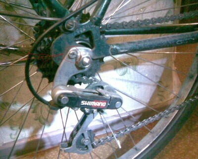

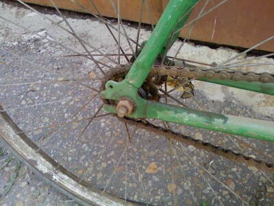

Собственно с колесами, шатунами каретками я не вижу проблем(вернее их быть не должно, вибрейкуи тоже думаю можно припаять, видел на форуме)

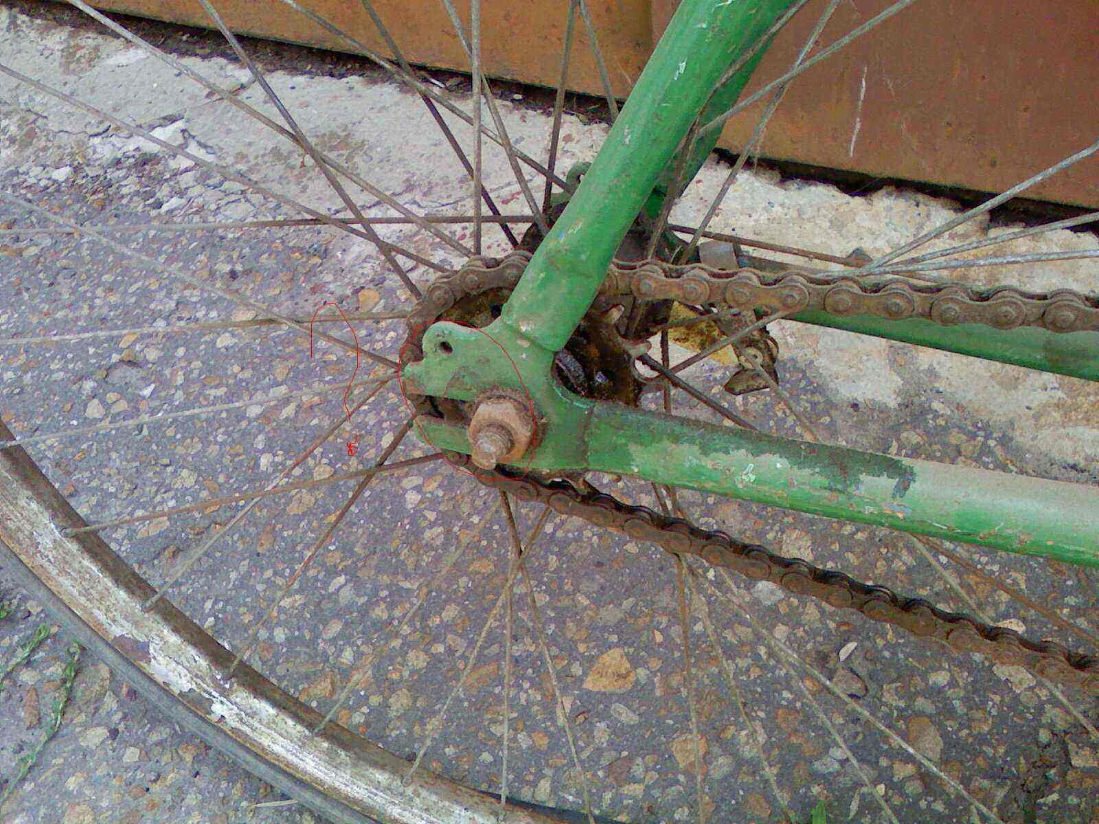

Собственно смущает меня вид задних переев, прямой. На переклюках задних, тех что я видел отверстие под ось колеса и рядом с ним небольшое отверстие под более мелкий болт который упирается в конец пера когда оно крюкообразной формы в моем случае куда будет упираться переклюк? Этот вопрос меня беспокоит, просто тут должна быть полная ясность.
Комментарий к файлу: тут мне все понятно, куда он упирается. Это у друга на его велосипеде
Foto048.jpg [ 195.68 КБ | Просмотров: 39488 ]
Комментарий к файлу: Мое перо.
PIC-0175.JPG [ 199.03 КБ | Просмотров: 39479 ]
вы дропы имеете в виду? да уж - куда тут к переклюкам без сварочных работ... тут и с планетаркой будет все небезболезненно.
СообщениеДобавлено: 26.07.2009 20:35
Сообщения: 1764
Город: Харьков, Нов. Дома
Зарегистрирован:20.09.2004
Дело в том, что тот винт, который на рисунке - добавочный. Мне приходилось видеть конструкцию с задним переключателем осевым и без этого винта. В любом случае, гайка оси хорошо затягивается, поэтому беспокоиться о переключателе не стоит. А ставить нужно именно такого типа как на фото, ИМХО.

СообщениеДобавлено: 27.07.2009 13:08
Сообщения: 75
Зарегистрирован:16.06.2009
Не нужно заморачиваться с тем винтом!
И у меня есть рама с такими перьями - удобно регулировать натяжение цепи. Там сзади двумя гаечками регулируется положение колеса.
А планетарочка туда совсем без вопросов встанет!

Да есть у меня две специальных гайки для натяжения цепи. И все таки переклюк установиться на такие дропы, или нет?
Что будет если не поставить этот добавочный болт?
Если можно то укажите тип заднего переклюка который есть в конструкции без этого добавочного болта?
Установиться! Тот болт особой роли не играет. Ну уж если сильно хочеться, то можно повернуть немножко переключатель по ходу вращения колеса. :roll:

СообщениеДобавлено: 28.07.2009 13:12
Сообщения: 1651
Изображения: 5
Город: Харьков, Жихарь
Возраст: 56
Зарегистрирован:01.09.2006
Тот болтик фиксирует переключатель в то время, когда заднее колесо не установлено. Без этого болтика при снятии заднего колеса переключатель соответственно будет отпадать, но это наверное не смертельно.
Очень бы порекомендовал посмотреть в сторону трехскоростной планетарной задней втулки. Немного дороже, но это очень хорошее и качественное решение. Не всегда имеет большой смысл гоняться за дешевизной.
