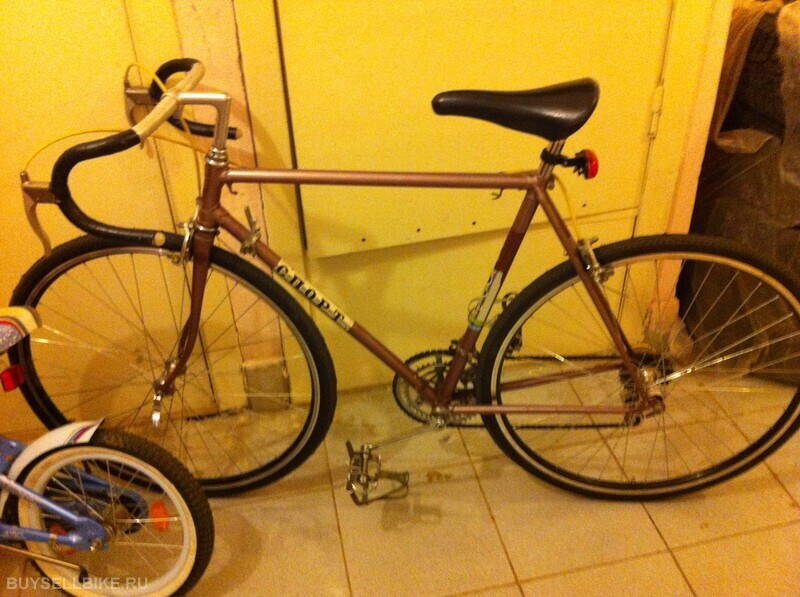

Здравствуйте форумчане, подскажите какие выбрать обода, для Старт шоссе.
Из требований:
- двойные, 28".
- на 36 отв.
- узкие, для шоссе.
- под покрышку.
- брендовые, не хотелось бы Аванти.
- бюджет, до 150 грн/шт.
Буду благодарен за ссылку на Киевский инернет магазин, или хоть маркировку ободьев.

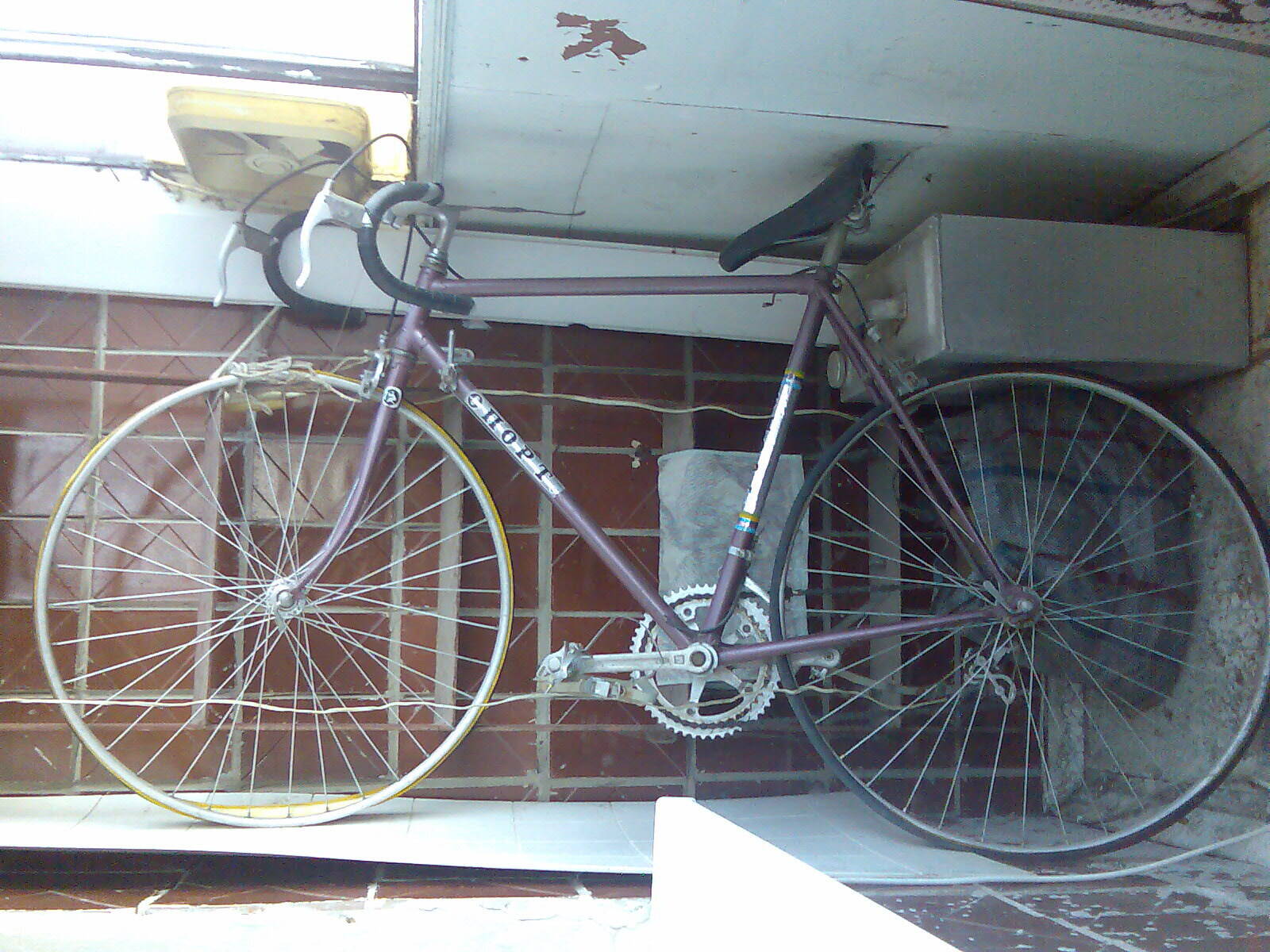

Тот же вопрос...есть рама Старт шоссе 93 года...покрышки думаю поставить Детонаторы( http://www.velopuls.com.ua/product/2909/ ) либо посоветуйте подобное...незнаю какие обода выбрать, советуйте...бюджет за 2 собранных колеса 600грн.
