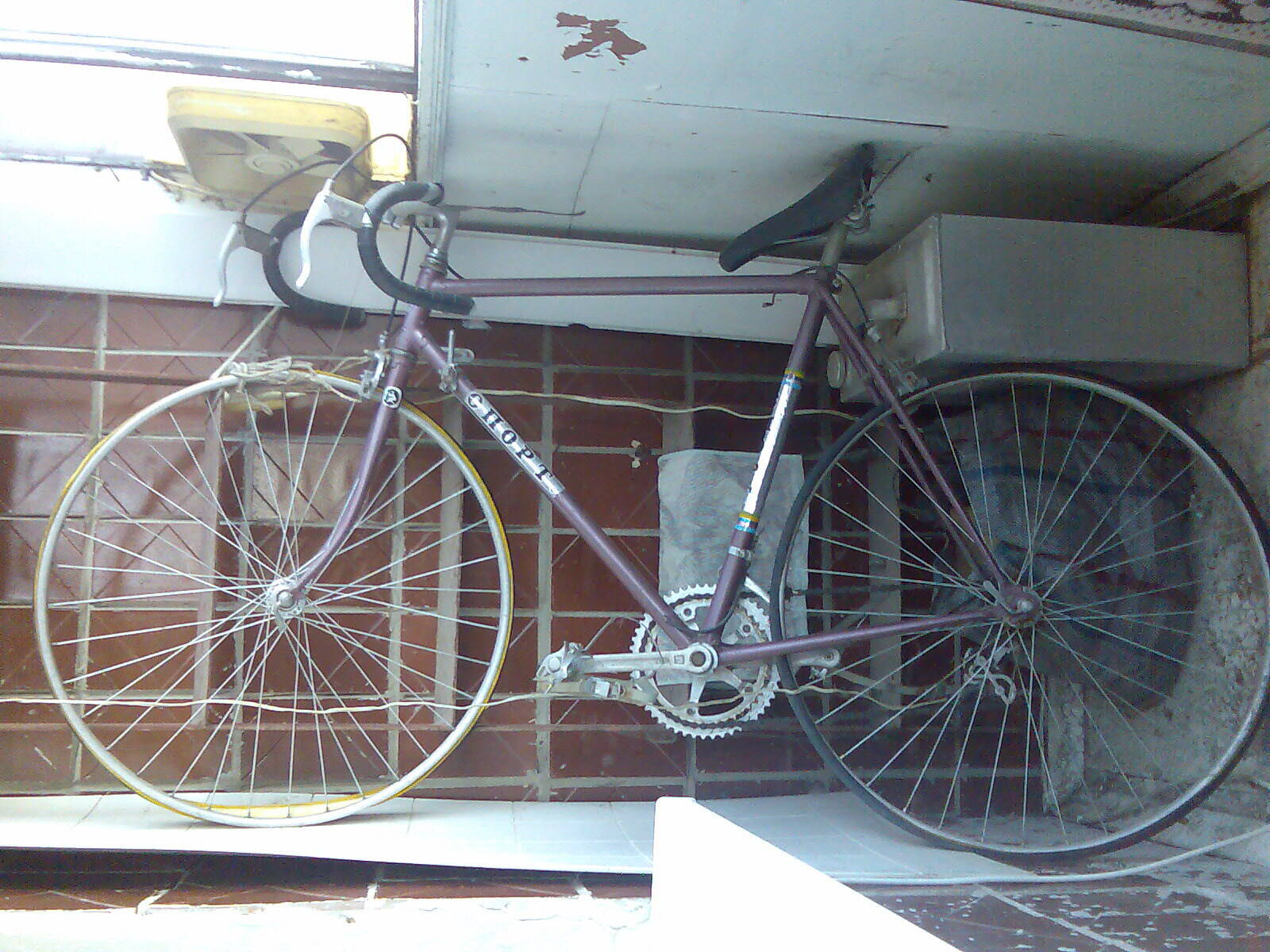

Тот же вопрос...есть рама Старт шоссе 93 года...покрышки думаю поставить Детонаторы( http://www.velopuls.com.ua/product/2909/ ) либо посоветуйте подобное...незнаю какие обода выбрать, советуйте...бюджет за 2 собранных колеса 600грн.
