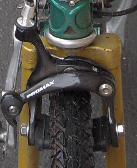

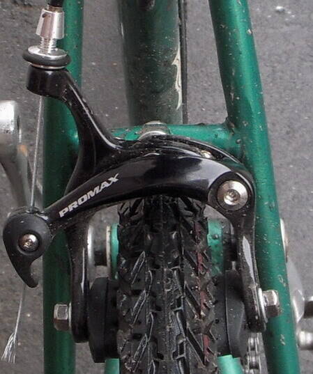

Сообщения: 237
Город: SPb, finnban
Зарегистрирован:12.08.2008
.jpg
.jpg [ 79.6 КБ | Просмотров: 1770 ]
.jpg
.jpg [ 86.94 КБ | Просмотров: 1772 ]
