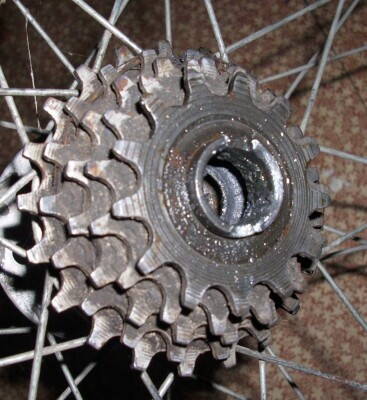

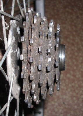

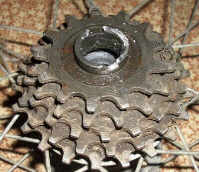

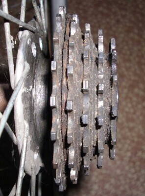

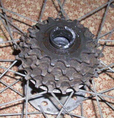

Всем привет. Достался мне СШ 1975 года. Особо крокодилить не хочу (раритет таки), но обода точно нужно менять под клинчерную покрышку. Втулки с высоким фланцем. Как снять трещетку? Она сильно отличается от тех, что я видел на более поздних СШ, и имеет место быть "плаванье" на оси всего блока звездочек.

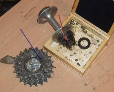

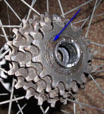

Скорее всего, её придётся разобрать до такого состояния:
P1010297.JPG [ 100.33 КБ | Просмотров: 1085 ]
IMG_0012.JPG [ 52.04 КБ | Просмотров: 1082 ]
Для этого нужно выкрутить фигнюшку С ЛЕВОЙ резьбой, которая находится там, где синяя стрелка. То, что высыпется - может пригодиться на запчасти.
А потом ту фигню, что красной стрелкой показана, трубным ключом ("газовыи", "попкой") свернуть (тут уже резьба нормальная), удерживая колесо за обод. Именно поэтому, разбирать колесо до того нельзя - тиски плющат втулку, но не держат.
Скорее всего, оно покоцается - придётся менять трещётку. У импортных другая резьба, но с некоторыми извращениями...

А я ступицу трещотки выкрутил по-другому - просто на лестничной площадке, вставил ступицу вырезами в металлическую пластину перил, навалился всем весом на обод и крутанул.. Поддалась как миленькая, даже краску почти не повредил на перилах ;)
Фигушки :-P У трещеток тех годов резьбовой конус со стороны фланца, там где синяя стрелка- гладко аки попа младенца :-P Найду свою разобранную- устрою хвотосессий... В фланце есть отверстия, и добиратся до лунок под ключ надо через их., ну а дальше- солидарен: трубный ключ, или , что еще лучше, тиски. С хорошими тисками можно снять ступицу со втулки без вандализьму. Между резьбовым конусом и упорной плоскостью как правило есть набор шайб малой толщины(можно сказать из фольги разной толщины). Удалением части шайб и регулируеться люфт. А эти трещетки "кондовые"- там правильный металл, и, если звёзды не сильно выработанные, и устраивает расчет и количество звёзд есть смысл оставить :cool:
upd: трещетка 13-15-17-19-21? Если да, то это то, о чем я говорю...
 Заголовок сообщения: Re: "Плавающая" трещетка СШ 75.
СообщениеДобавлено: 13.02.2014 16:03
Сообщения: 150
Город: Къырым
Зарегистрирован:11.05.2011
Вот ссылка на фото:https://plus.google.com/photos/114345168236290098523/albums/5979863411307050417?authkey=CMbMiO20q-vBbA, таки нашел :D
Обратите внимание на "собачег" :wink:
Ну а теперь пару моментов по разборке:
1. Перед сьёмом ступици не в коем случае не расспицовывыть колесо!
2. Сопоставляем с отверстием во фланце лунку под ключ, срываем резьбу с места(тонким керном или тем, что подлезет). Если резьба поддалась- берем кусок спицы, край загибаем под углом меньше 90 градусов. Оптачиваем полученный крючек, так, шоб он зацеплял за лунку в конусе и потихокьку расскручиваем.
3. Если трещетка не на выброс- разбираем над расстеленой тряпкой :D
Удачи!
+100 :yes: :yes: :yes:
ЗЫ: я только использовал каленную пластину зажатую в ЗДОРОВЕЕЕННЫЕ тиски.
