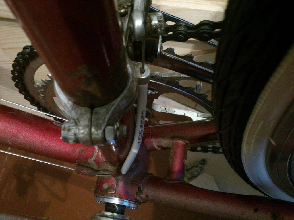

vvd55 писал(а):
Я знаю про эти современные направляющие, знаю, что можно тросик протянуть под кареткой. Речь не об этом. Рама старт-шоссе Олимпиада-80 - там нет привычных бонок внизу трубы, к раме припаяны направляющие полозья, где лежит тросик без всякой оплетки. Следовательно, передний переключатель можно ставить без упора под тормозную оплетку? (Сам себя убедил в рассуждении - оплетка/рубашка просто не пройдет под полозьями)
С олимпийками таки есть проблема - далеко не любой переклюк подойдёт. Скажем, на моём аналогичном веле стоит шимано 600 с упором под оплётку - у него геометрия рычагов отличается от родного переклюка, в итоге тросик лежит прямо на подседельной трубе. Естественно, за пару переключений краски там не останется. поэтому пришлось проложить кусок оплётки от переклюка до желобка. Он там нормально держится. Вечером фотки скину, понятнее станет)

 Заголовок сообщения: Re: Передний переключатель
СообщениеДобавлено: 19.03.2014 11:24
Сообщения: 1830
Изображения: 45
Город: РФ г. Мытищи
Возраст: 62
Зарегистрирован:20.10.2010
Ну так-бы раньше и сказали! ЕСТЕСТВЕННО! :yes:
ЗЫ: ...если переключатель родной.
СообщениеДобавлено: 19.03.2014 19:35
Сообщения: 169
Город: Беларусь, Гродно
Зарегистрирован:25.08.2013
Ну вот, собственно. Рубашку снимать не стал, но оно и так видно, что тросик будет шаркать по трубе..
