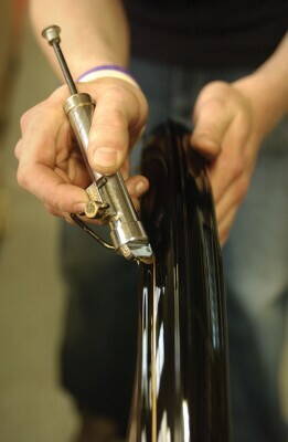

Jack Taylor использовал box-lining tool
сейчас можно найти http://www.beugler.com
вот еще интересный инструмент Pickard's Patent Lining Apparatus
PoloBike/b2w

Совершенно верно заметили коллега. Нужны простые решения типа: "с помощью веревки и палки!" :)
Но качественно и легко. Например так:
[youtube]http://www.youtube.com/watch?v=inGo2ZF4qsw[/youtube]
[youtube]http://www.youtube.com/watch?v=pyvh1R6jClg[/youtube]
[youtube]http://www.youtube.com/watch?v=tXXFzhszDf0[/youtube]
