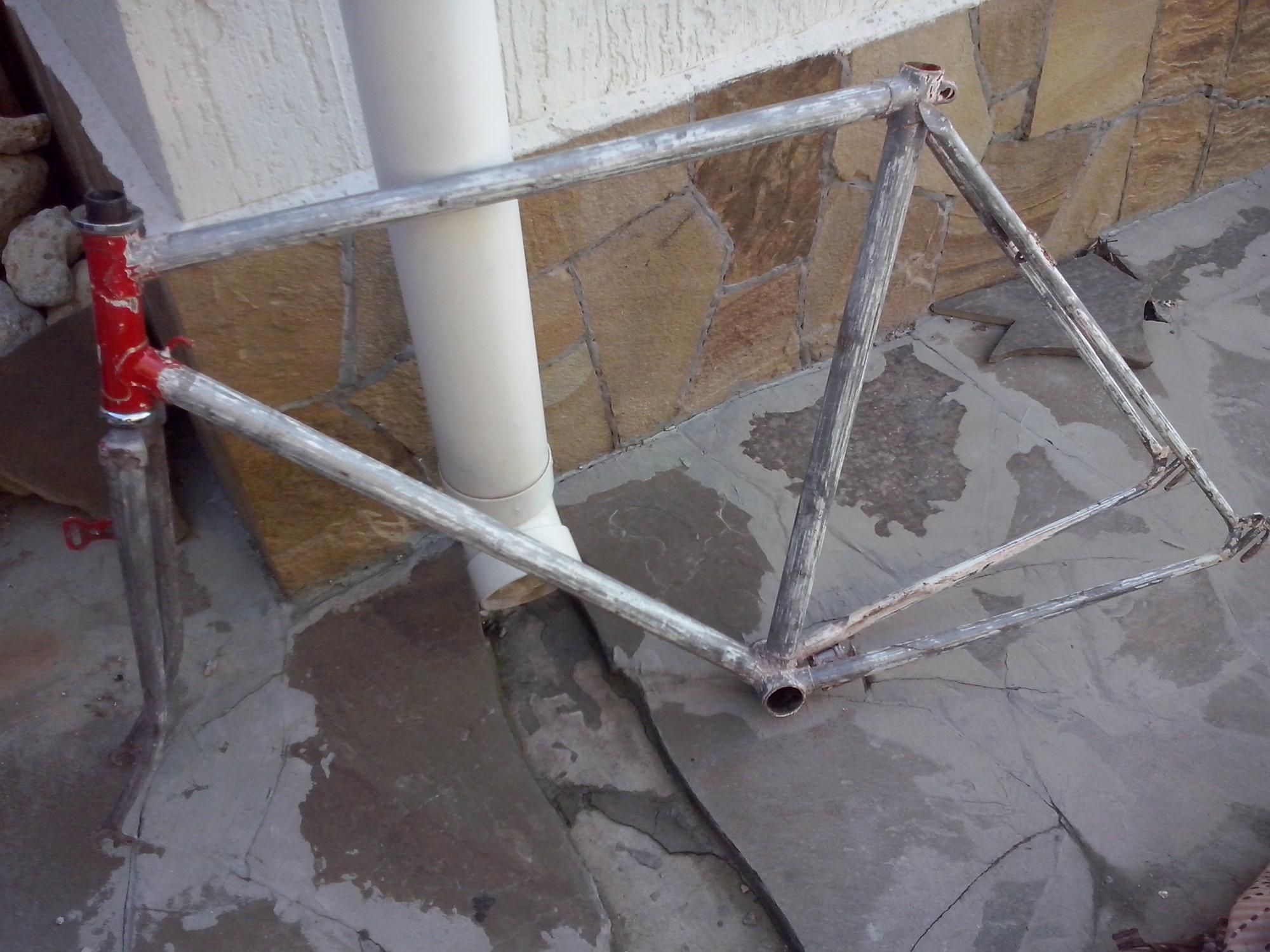

Вот почему-то захотелось собрать еще один велик для дачи:cool:. Велосипед собираю из того,что есть :oops: .... Часть комплектухи осталась от предыдещего проекта, часть была когда-то куплена по случаю, кое что надо еще докупить.
Изначально конечно хотел собрать на турЫстовской раме, но потом, мне подвернулась с какого-то немецкого туринга, или проще говоря, как здесь многие выражаются-евроашанбайка :D Не знаю как она по качеству, но узлы у нее мне нравятся больше, но то -такое...
Раму буквально сегодня буду готовить к покраске. Красить буду автоэмалью,есть возможность покрасить абсолютно бЭсплатно :cool:. если все сложится, то произойдет это уже на эти выходные. Цвет-гнилая вишня или что-то приближенное.
Как писАл выше, собираю из того, что есть, поэтому конечно получится может и не так как хотелось бы, но как говорят теперь уже у вас в Украине- "маємо те що маємо"...
Комментарий к файлу: Кронштейн под динамку естественно будет иничтожен!

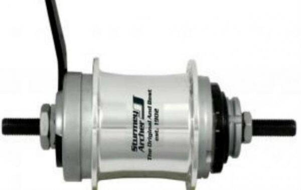

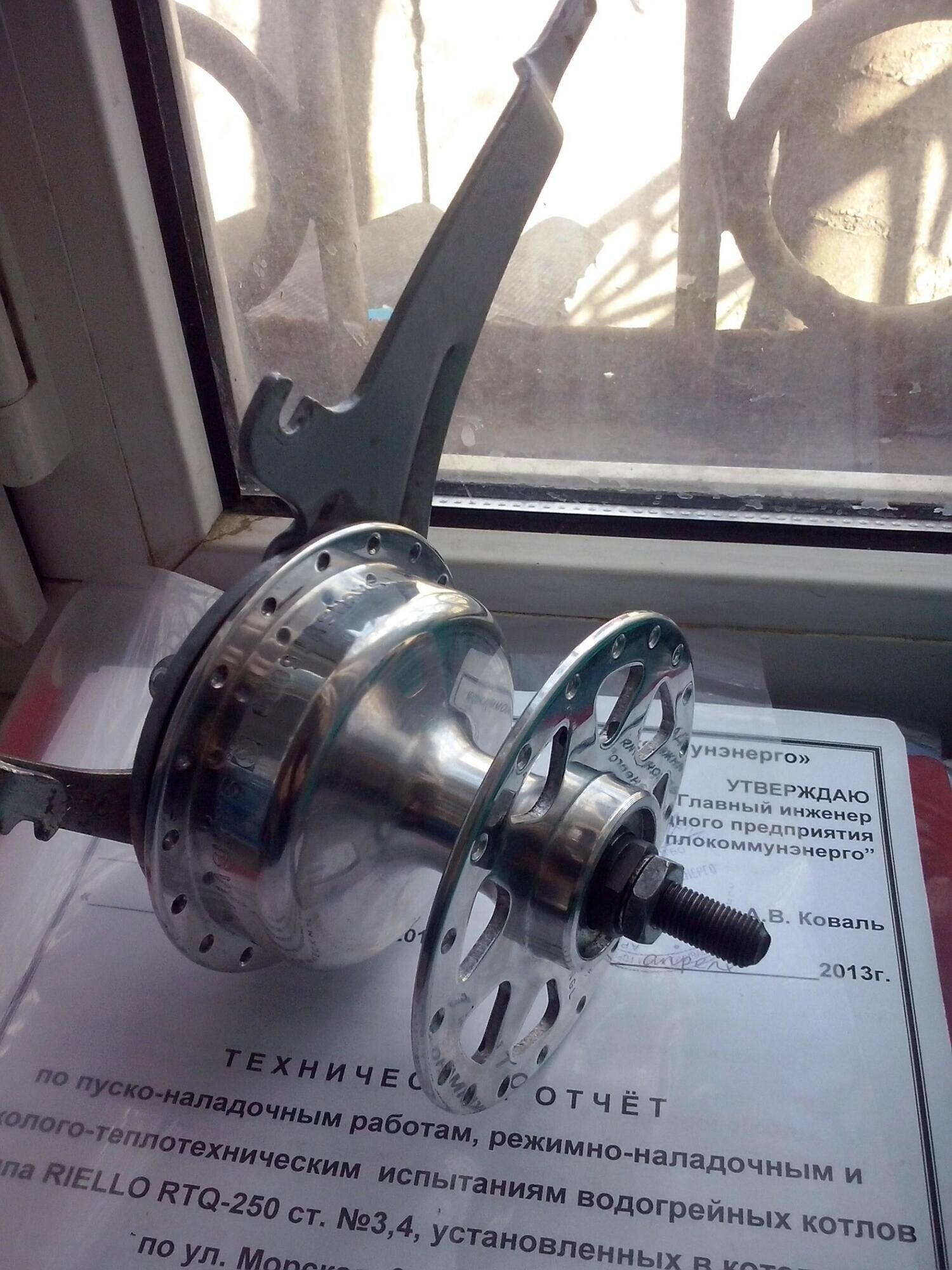

Задняя втулка будет стоять трешка СА.
А вот что делать с передней? У меня есть с барабанным тормозом Sach, не будет ли она смотреться слишком массивно для этого вела? Или может поискать какую-нибудь с высоким фланцем? что скажете? Я Честно говоря теряюсь :eek:

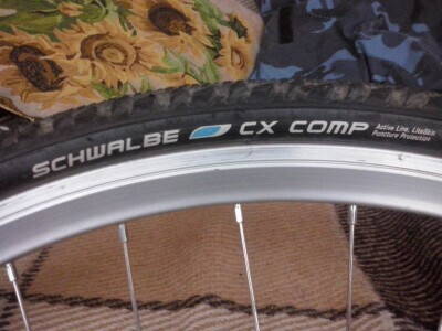

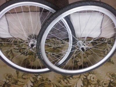

Обода будут такие (см. фото)
Очень долго их продавал, хотел купить для этого вела с низким профилем, но не сложилось :sad:, поэтому судьба им стоять на этом велосипеде!
Естественно резина будет другая...

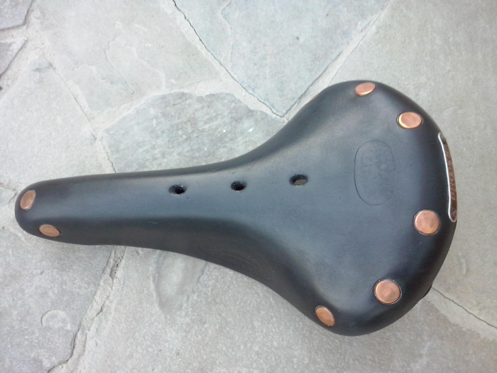

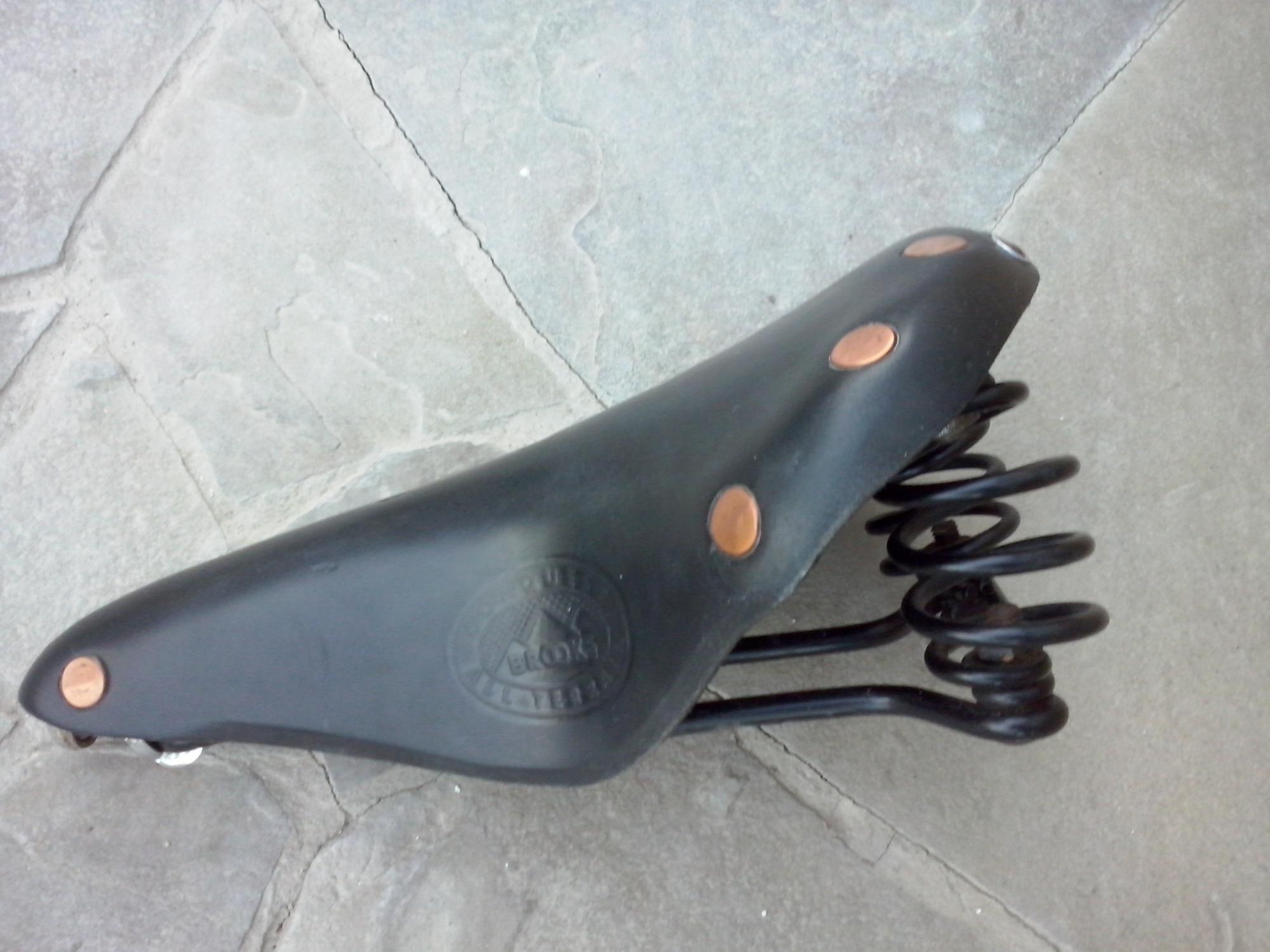

Седлуха б/у, была давно уже куплена, за смешные деньги. Состояние было не фонтан, но я то на тот момент уже знал "секрет" их восстановления :smile:
Что получилось смотрите ниже. Восстанавливал как всегда по "секретной" технологии, вымачивал в желатине, потом придавал "правильную" форму. Естесвенно тщательно шкурил, красить ни чем не стал, намазал только бесцветной саламандрой, а после, просто прошелся дрелью с войлочным кругом,
6.jpg [ 218.78 КБ | Просмотров: 4552 ]
7.jpg [ 206.68 КБ | Просмотров: 4552 ]

Да, с ободами так уж вышло :sad: ...подумывал уже и купить другие, но в продаже сейчас только черные. Не знаю почему, но мне черные не нравятся.
Не, фиксерам такие обода не нужны :cry: , у них ширина 19мм.
Резину планирую ставить туристический стандарт- 32мм.
Я так понял, можно оставлять переднюю втулку?

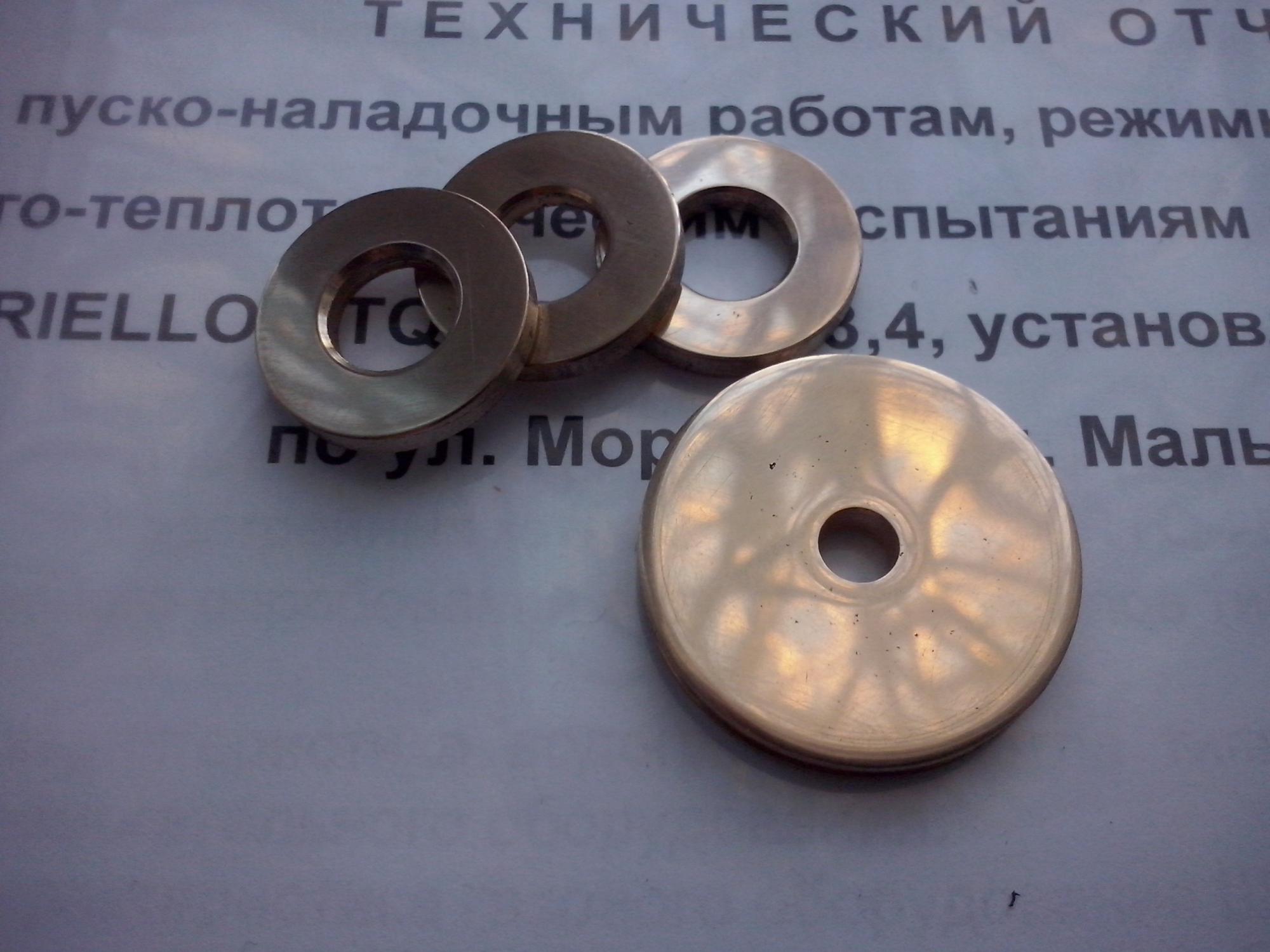

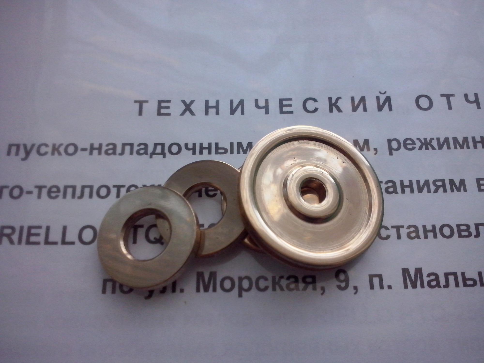

Да, вот жешь, сделал в обед "секси" ролик для тросика планетарки.
Ну и так, шайбочек чуть -чуть :oops:

Бегущая Черепаха писал(а):
З чого ролік зробили ?
Да все как обычно, ролик и шайбы -латунь. Просто после токаря прошелся еще 2000 шкуркой.

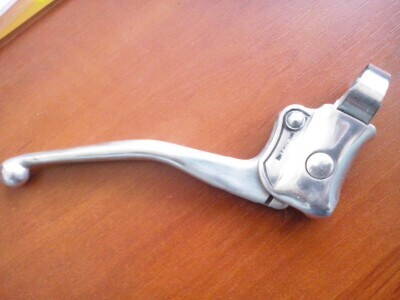

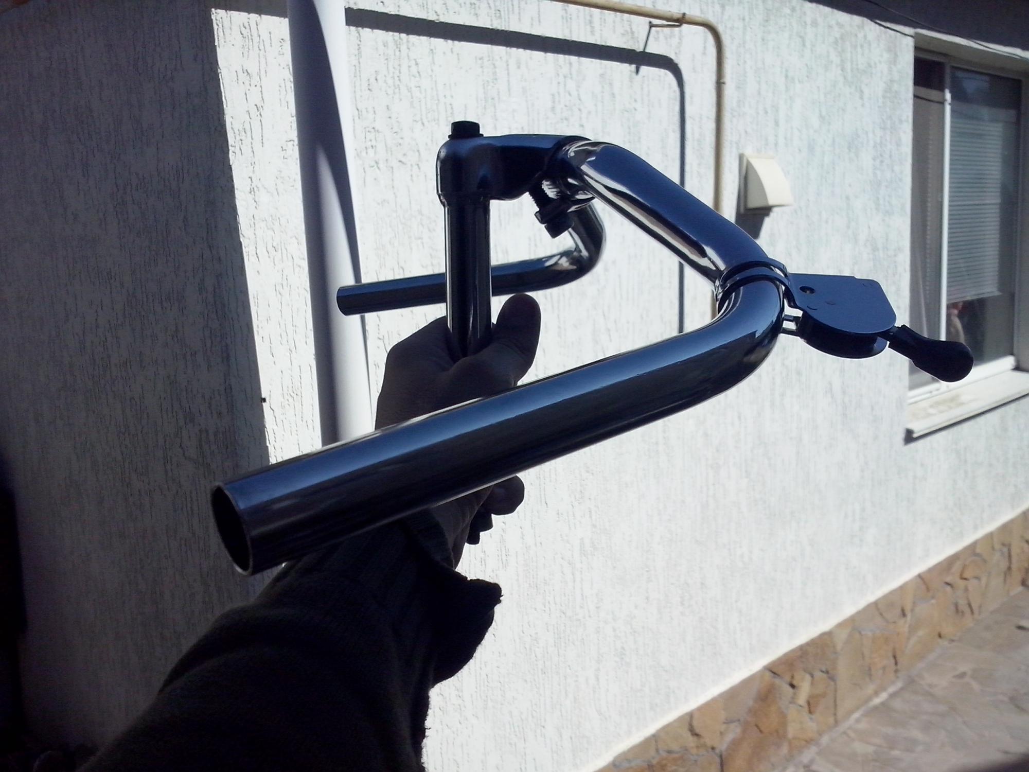

Вот такая будет ручка к тормозу передней втулки...
12.jpg [ 229.75 КБ | Просмотров: 4436 ]
 Заголовок сообщения: Re: Привет из Крыма №2
СообщениеДобавлено: 24.03.2014 15:29
Ви що по інтернету вишукуєте фотки фєтішів і по одній виставляєте ? :D
СообщениеДобавлено: 24.03.2014 15:41
:yes: я тоже так подумал :D

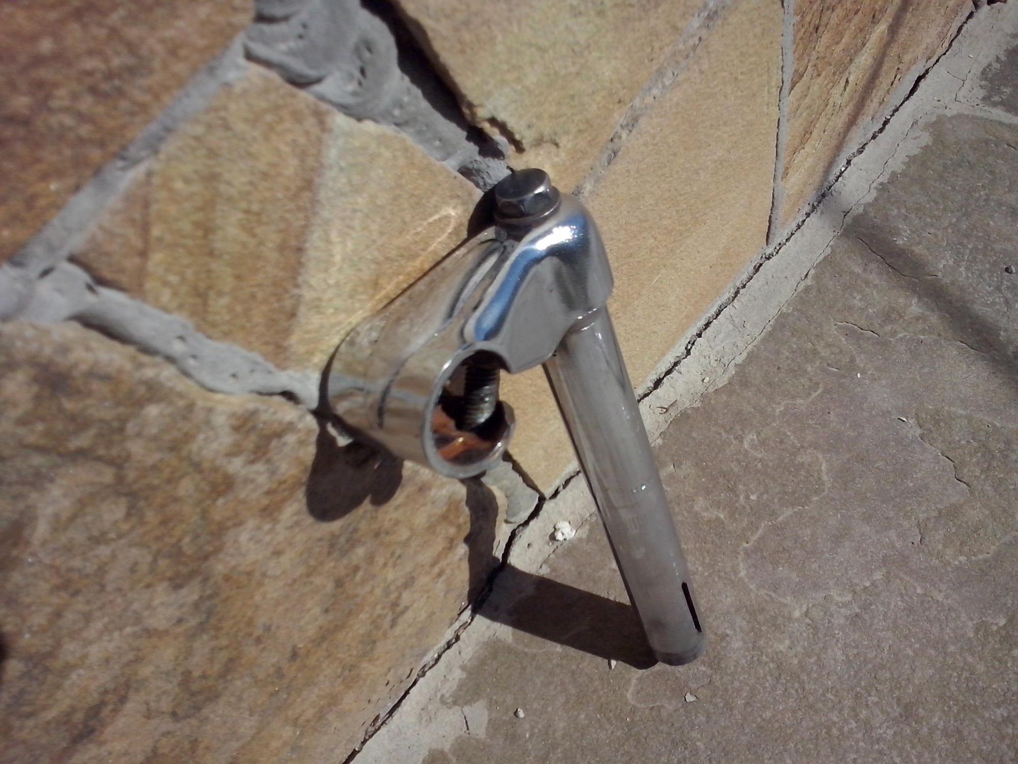

Вынос такой буквально позавчера видел. Там хомут некрасиво дёшево штампованый (на Минсках, орлёнках, да на В-22 тоже штампованый, но красивый, а это евро..), и грубо приварен к стержню по низу. Как китайские выносы по 30 грн со сваркой и хромом, только в другом дизайне..
Вынос сюда пойдёт ( :roll: ммм... ням-ням, мой фломастер :D ) практически любой, кроме горных и этого. А, ещё шоссейный не любой, даже из типа классики. Может и Уно. Вот на евроашанах часто бываю очень подходящие выноса - алюминиевые литые, по форме точно как на самых последних СШ. Я такой очень долго искал на Табуретку. Не нашёл, подобрал подходящий Уно (хоть и коротковатый) и доволен.

Задняя втулка планетарная на 3 передачи не мало будет для условий Крыма- много горочек, холмов и гор больших. Может поискать планетарную втулку на большее число скоростей 5-8 или трещётку кассету на 5-8 скоростей.

Кстати, сейчас вот присмотрелся, здесь viewtopic.php?f=31&t=156849&start=15 точно такой же вынос. А вынос можно будет поменять и на другой :yes: Да собственно я и этот еще и не ставил :smile: , так, показываю чё есть...
Та дело в том, что втулка уже куплена, поэтому буду ее родимую и ставить. Велосипед для дачи, этой хватит с головой. Не, трещетку не хочу, с трещеткой уже есть один велик :D
