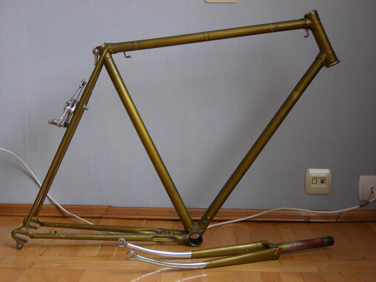

Здравствуйте. Как и обещал, начну рассказывать про своего нового крокодила. Есть рама от Чемпиона 60-х годов, точнее пока не скажу, на раме 5 слоев краски - ничего не видно, а до покраски далеко пока, сдирать старую краску не хочу, может и поездить прийдется. Из недостатков рамы следует отметить отсутствие упоров, двух для переключателей и двух для заднего тормоза. Раньше стояли нарамные манетки а тормозной тросик, насколько я понимаю, от руля и до тормозов шел в цельной рубашке. Это не есть гуд, так как прийдется что-то мудрить... Идеально было бы припаять к раме новые, но пока не знаю кто-бы это мого сделать хорошо. Но до этого еще далеко, время покажет.
Хочу сделать из этого чуда туринг. Резину поставить 32-ю, и со временем собрать комплект колес с 25-й резиной, что бы можно было менять (но это пока только мысли вслух). Руль пока не решил какой ставить, хочется "баран" поставить, современный, широкий и эргономичный, тормозные ручки поменять на что то соответствующее, но тогда остро всает вопрос размещения манеток на руле (дуалконтрол это слишком жирно), а от MTB манетки на спортивном руле не смотряться вааще, ну просто не место им там. Так что вопрос пока остаеться открытым.
Систему хочу поставить Shimano Sora 39-52 175мм. Стоит она конечно не по крокодильски, но на это можна и потратиться, основной елемент движка как ни как.
Комментарий к файлу: Собственно вот и рама...
IMGP5500.JPG [ 243.71 КБ | Просмотров: 8618 ]

Че-то она на Чемпион-шоссе не очень похожа. Больше на Чемпион. ;)

+1. У Чемпион-шоссе задние вертикальные стойки рамы срезаны, как наконечник иголки для шприца в том месте где они к подседельной трубе припаяны (признак ХВЗ-шного спецзаказа). 8)

Я в географии не силён, прошу прощения... Хазяин рамы сказал что это чемпион, вот я и добавил к нему шоссе. А что это разные велосипеды? Просветите.

Да. На форуме минимум два собраных крокодила на раме от Чемпиона и еще у меня крокодилится такая рама. Они все начала 60-х годов.
Этот Чемпион серийный. И вроде как кроссовый. Не переживай, вещь замечательная. Меня в экстаз поверг вид рамы после очистки краски. Красотища.

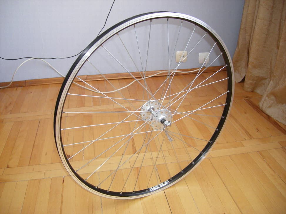

Собрал переднее колесо. Первый раз собирал колесо,
признаюсь был не уверен в успехе мероприятия. В магазине
где покупал обод спицуют колеса ( услуга 25грн ), на всякий случай
договорился про сборку.
Итак компоненты:
обод - 28" Mach1 210 622X19C 480г. - 70грн.
втулка - старт-шоссе - нахаляву
спицы - 2х286мм 36шт. нержавейка нонэйм - 36грн.
Первая продлема возникшая на стадии покупки компонентов - спицы.
В магазине уверили что это не проблемма "...приноси втулку и мы подберем тебе спицы...". Принес... "Таких спиц мы не возим, были когда-то, но давно...", верните втулку. "Втулка у чувака дома, заходи завтра...". На завтра оказалось чувак болеет, бля!!! Мозги прокомпосировали нормально, в итоге я даже не узнал какие спицы мне нужны. Расчитывать длинну спиц я не стал, хотя существуют методики и формулы, собрал колесо со старыми стартоновскими, (они оказались длиннее) имперически прикинул на сколько, в другом магазине взял по гривне 286мм (стартоновские кстати были 296мм).
Собрал колесо без особых трудностей, чуть запутался когда собирал второй зонтик, 5 минут мозгового штурма и все пошло как надо. Для отстройки понадобилось время, в общей сложности на сборку с нуля ушло часа два. След. два дня доводил до идеального, потом вспомнил, что лучщее враг хорошего и с колесом закончил. Вывод - собрать колесо может каждый, или почти каждый.

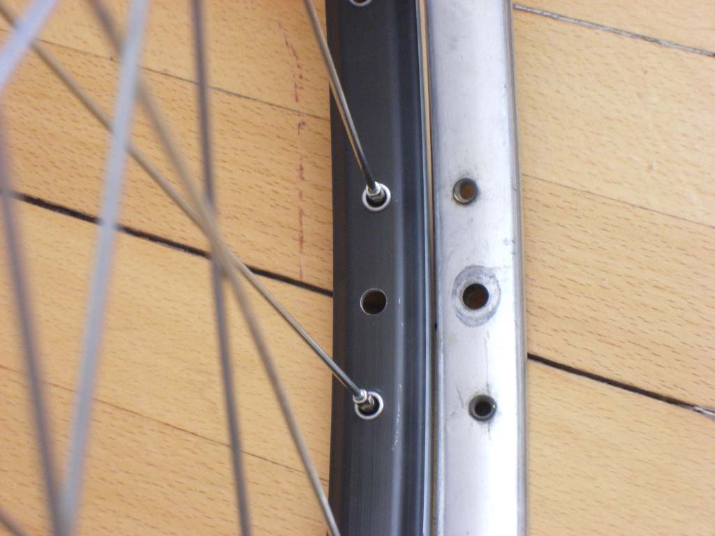

В результате получилось классное колесо, но только отверстие для нипеля расположилось не правильно. Мелочь, а не приятно. Втулка и обод не совместимы в этом плане, как ни спицуй все равно лажа. Кому интересно расскажу почему. ИМХО классно смотрится стартоновская втулка, а сней колесо становится по насстоящему крокодильским, тем более втулка хорошая и по соотношению цена-качество даст фору любому зарубежному аналогу.
P.S. Узнал буквально час назад, что отверстие для нипеля, расположившееся не на том месте это еще пол-беды, а вот спайка обода рассположившаяся соответственно не на том месте, это уже плохо. :shock:

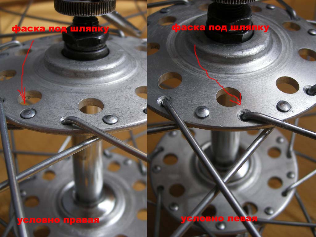

Перебрал свое колесо, теперь оно собрано правильно. Как я уже говорил втулка от "старт-шоссе" как есть не подходит к такому ободу (не подходит это громко сказано, просто нужно знать её особенность), и это обусловлено расположением на ободе отверстий под спицы относительно шва обода и отверстия под нипель (разницу между ободами "старт-шоссе" и Mach1 210 можно заметить на фотографии).

Что же я сделал неправильно... Все спицы во втулку я установил согласно
снятым фаскам на отверстиях во фланцах, а для правильной спицовки
на даный обод нужно пренебречь этим правилом для одного фланца, без разницы
какого. Вот и все.
