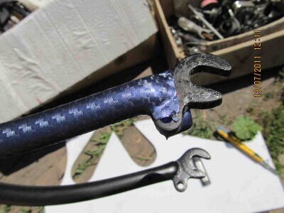

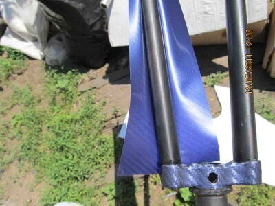

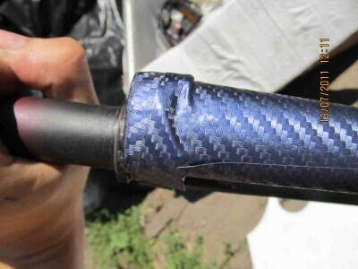

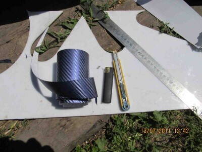

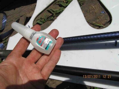

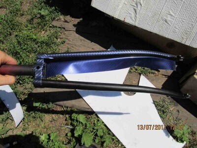

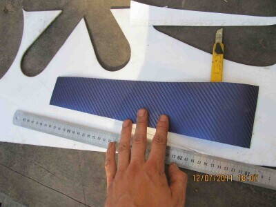

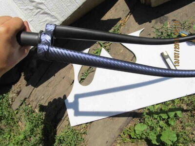

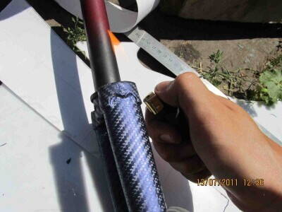

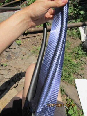

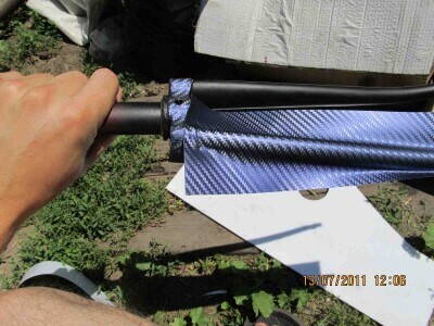

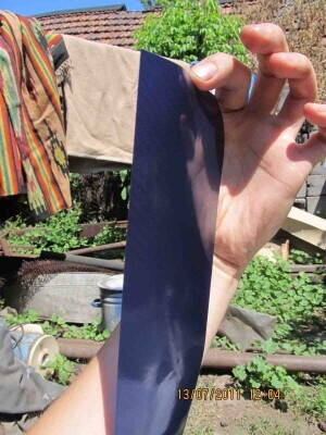

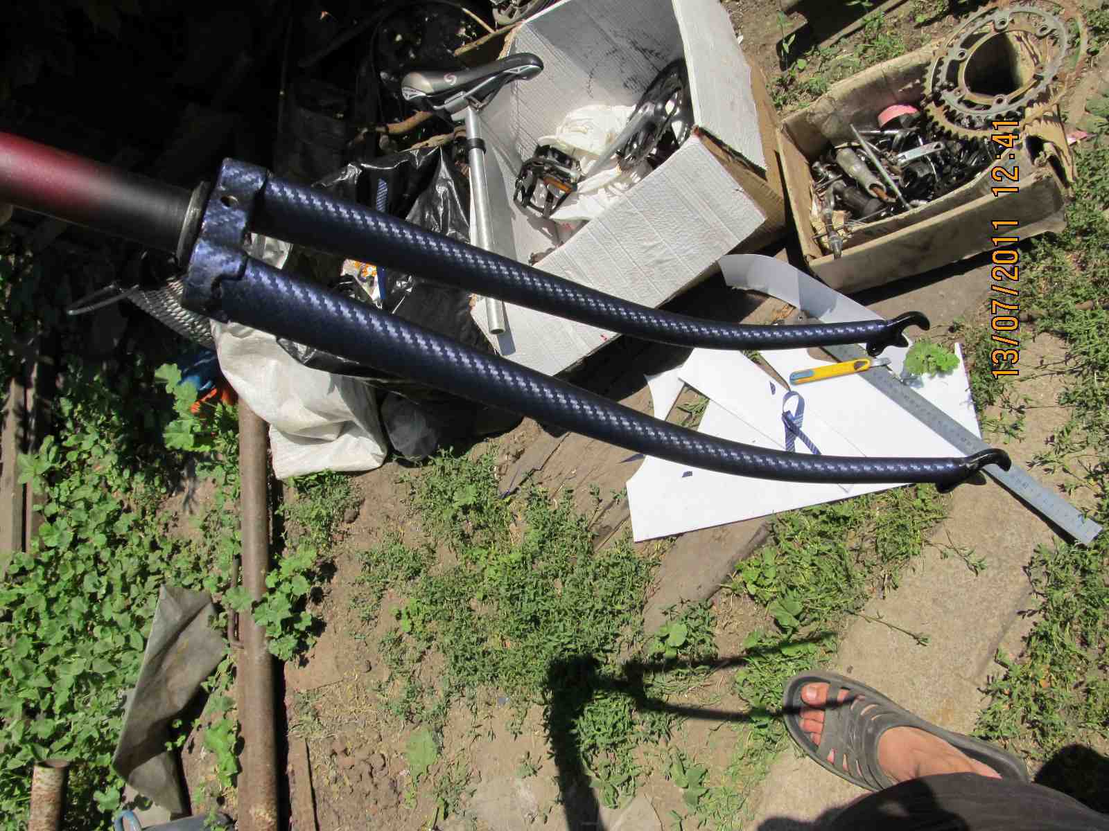

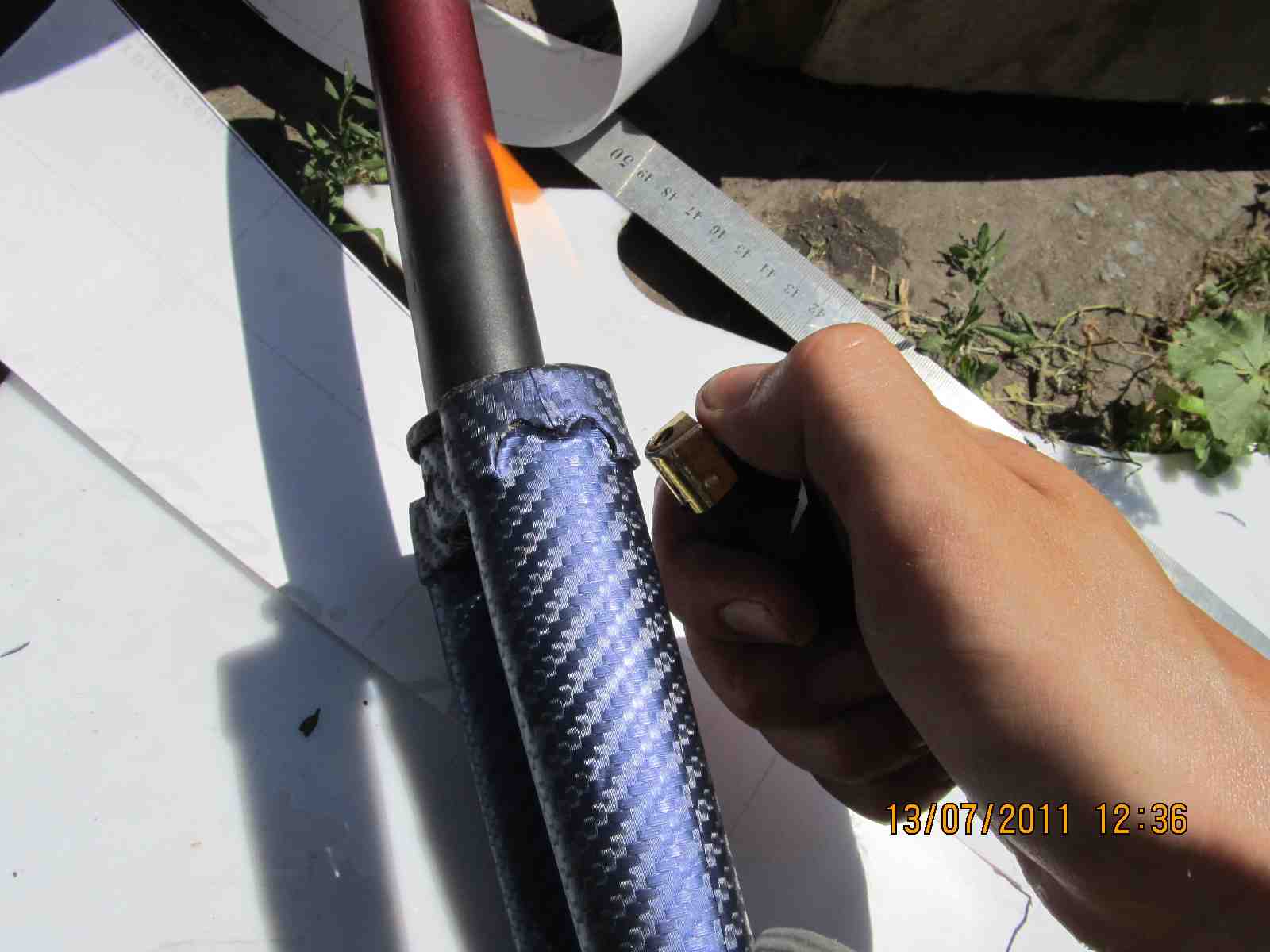

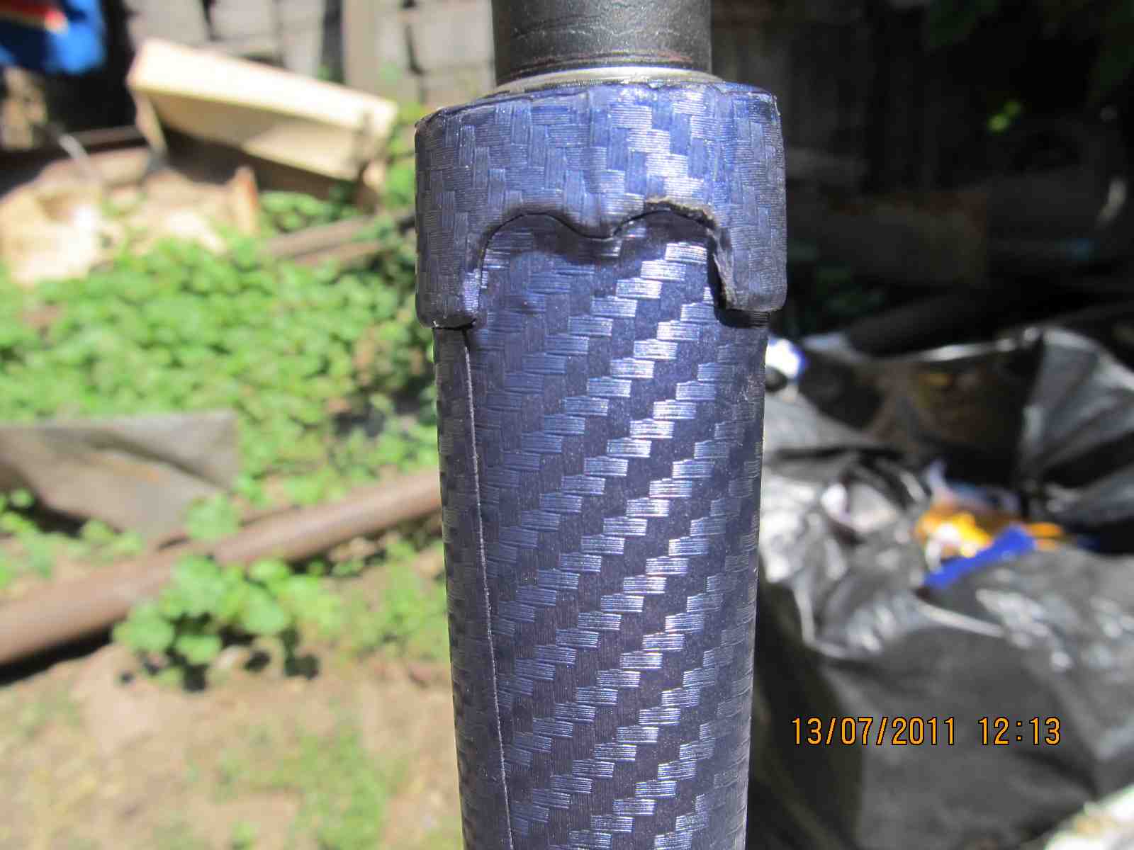

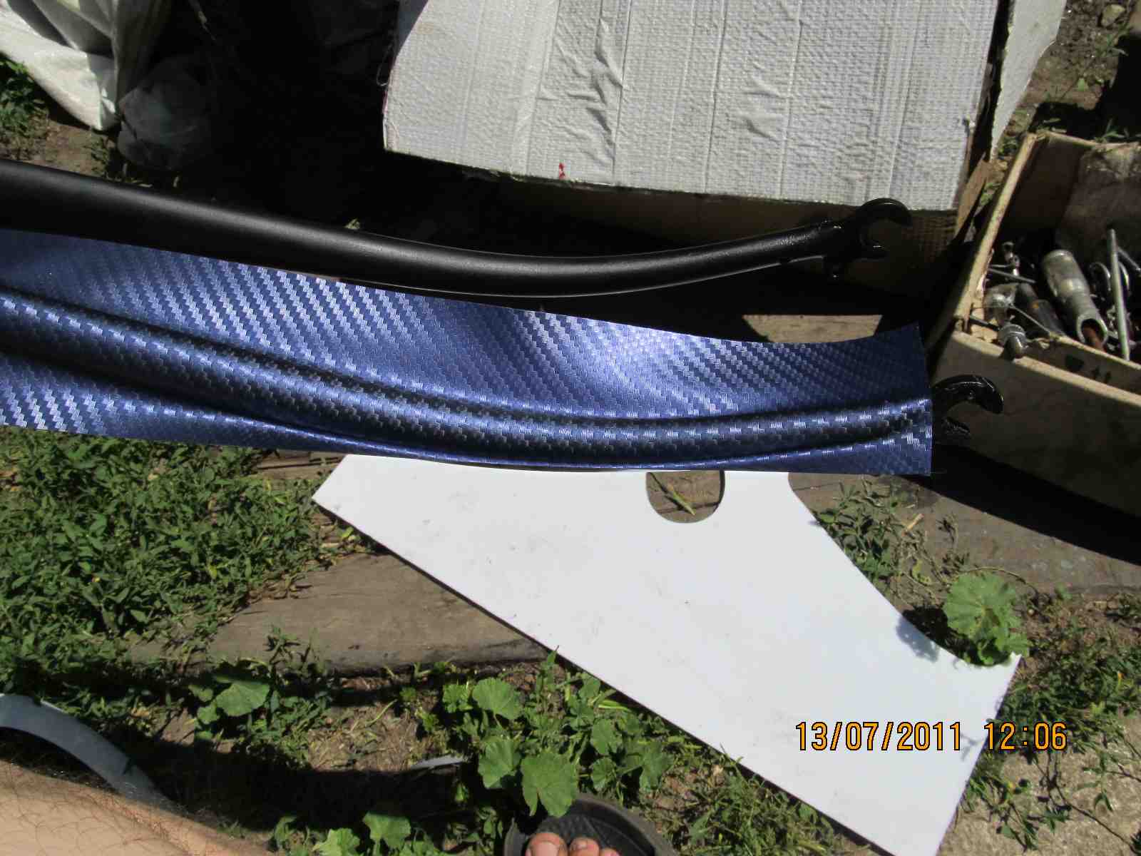

По советам решил переклеить вилку в синий карбон,в роде как нормально получилось,вел еще не собирал,как назло сорвалась резьба на петухе,потом решим.Ну вот собственно процесс:тут всё понятно,ничего сложного нет,главное чтобы были руки,материал,который я использывал-это пленка под карбон,синяя maxplus (http://www.youtube.com/watch?v=-4u8lNaXav4)китайского производства,она намного толще чем бельгийский 3D карбон,тянется хуже,покупалась здесь http://www.promdesign.ua/autostyling/ma ... nki/carbon),10х150см, мой инструмент-это нож,зажигалка,клей и еще солнце помогало прогревать пленку и вилку.Начал с того что вырезал шаблон по вилке с листа бумаги(индивидуально к каждой вилке),потом перенес его на обратную сторону пленки,наметил и отрезал,надо отрезать с запасом .Потом отрываю подложку с пленки прикладываю к вилке с фронтона и постепенно обжимаю рукой,выдавливая воздух,при помощи зажигалки растягиваю пленку на узлах,клеем проклеиваю стыки

спасибо !
как готовить поверхность перед поклейкой ?
окунёк-УКРАЛИ
крокодил
Дракон
СообщениеДобавлено: 15.07.2011 19:39
Сообщения: 31
Зарегистрирован:04.07.2011
достаточно много чего обклеивал карбоном,и какой никакой опыт имею.
поверхность лучше перед поклейкой обезжирить(ну и вымыть естественно),хотя иногда хватает и простого мытья со средством для посуды.
так же в местах где пленку нужно будет тянуть лучше всего наносить дополнительный слой клея(специальный клей для винила есть).
и почему то мне кажется что при прогреве приклеянной пленки феном,она лучше держится,хотя может только кажется мне так. :smile:
