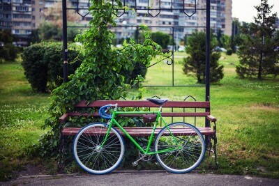

IMG_1774.jpg [ 978.82 КБ | Просмотров: 7157 ]
Рама и вилка ХВЗ Старт-Шоссе 1978
Колеса
переднее на втулке ХВЗ Высокий фланец 36 + Michelin DYNAMIC SPORT 700x23
заднее на втулке Quando 36 +фривил 16 зуб. + Michelin DYNAMIC SPORT 700x23
Система ХВЗ Рекорд

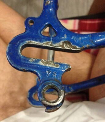

мне кажется, что год рамы 1984, ан не 78.
Фото 13.05.14, 22 30 45.jpg [ 834.72 КБ | Просмотров: 8683 ]
