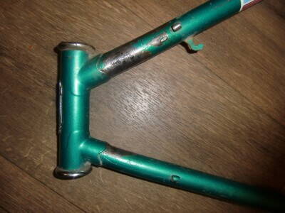

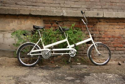

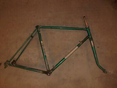

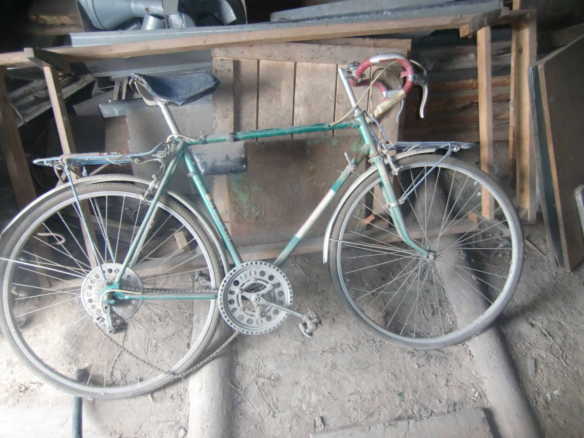

Здравствуйте уважаемые крокодиловоды и крокодиловеды!
Хочу завести себе животинку породы Спутник 1983г, найденную на чердаке у тестя.
Сам катаю на Author classic 22` при 192см. Ещё есть польский крокодильчик-тандем. Но в растущей семье рабочий аппарат не помешает. Цель - покатушки по городу и на дачу по хорошей дороге.
Когда разобрал это чудо, оказалась что рама немного гнутая в традиционных местах и там образовалась небольшая коррозия. Больше на раме коррозии нет.
Посоветовали выгнуть под температурой и смело делать.
Подскажите, стоит ли браться?
Если гнуть то как именно?
Оставить родного думаю раму, вилку, руль, ручки тормозов ну и подседельный. Бюджет предположим 1200грн.
Если выгну то с удовольствем задам ещё вопросы. Да, и оставшееся железо отдам в хорошие руки, если нужно.
Спасибо заранее.

 Заголовок сообщения: Re: Крокодил породы "Спутник"
СообщениеДобавлено: 28.07.2013 23:42
Сообщения: 198
Город: Стольный град Дмитров
Зарегистрирован:18.06.2013
olexiylook по мне Спутник под окрокодиливание лишь на такое годен: viewtopic.php?p=1045447#p1045447
Делать скоростной болид из его рамы на дорогих современных компонентах - пустая трата времени и средств.
СообщениеДобавлено: 29.07.2013 10:37
Вот сдесь все расписано, как раму выгнуть http://publ.lib.ru/ARCHIVES/P/PUSTOVALO ... _V.I..html
ИМХО горб не большой выгнуть на холодную. Крок тоже можно сделать, просто помнить, что за велосипед и не давать нагрузок, которых он не выдержит.
СообщениеДобавлено: 29.07.2013 13:51
Сообщения: 45
СообщениеДобавлено: 02.08.2013 20:15
Сообщения: 6
Город: Днепропетровск
Зарегистрирован:28.07.2013
Спасибо огромное! Рама выправилась с помощью пролетарского лома моментально.
Снял краску, в понедельник крашу. Возникли вопросы:
Планирую систему 2-6, то есть система 2 звезды а кассета 6.
Какой переключатель бы вы поставили на бараньи рога?
И какие бочки-ступоры стоит доваривать?
Спасибо!

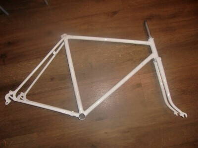

СообщениеДобавлено: 19.05.2014 22:20
Сообщения: 6

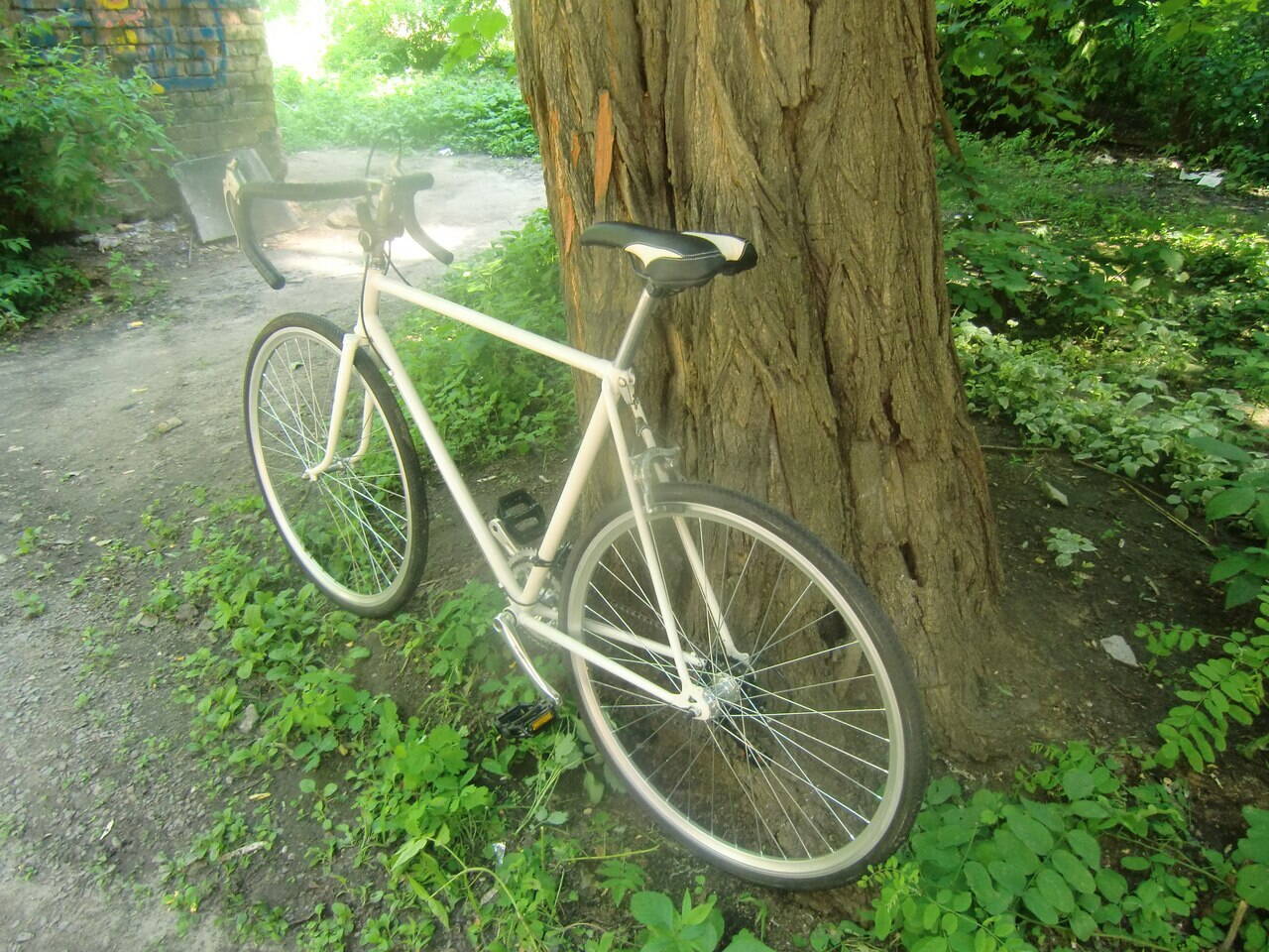

Всем привет!
Решил продолжить начатого крокодила))
Нарезана резьба, рама покрашена (было полбанки белой краски - потому быть крокодилу альбиносом)
Из переднего колеса собрал на родной втулке новое, а из заднего сделал гнездо для аиста на даче))
Сейчас думаю что ставить на систему и кассету и как разместить переключатели.

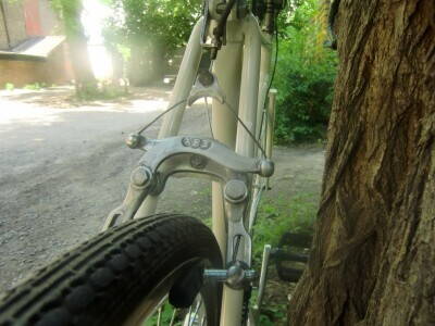

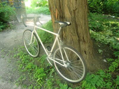

СообщениеДобавлено: 15.06.2014 21:12
Сообщения: 6
Всем привет!
Крокодил получился!
Ход мягкий, накатистый. К барану привыкаю. :kayak:
Из родного:
Рама
Вилка
Руль
Вынос
Тормоза
Покрышки
Передняя втулка
EMzaZhc9cwk.jpg [ 334.41 КБ | Просмотров: 3459 ]
s8ZxN5Dh7CU.jpg [ 228.3 КБ | Просмотров: 3459 ]
YAyxaHqN7sY.jpg [ 372.45 КБ | Просмотров: 3459 ]
