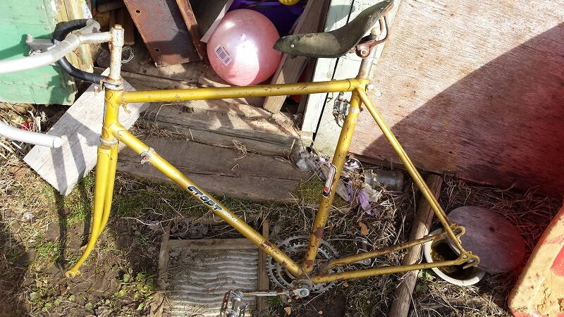

Комментарий к файлу: Рама, общий вид
20140412_154545.jpg [ 239.33 КБ | Просмотров: 2810 ]

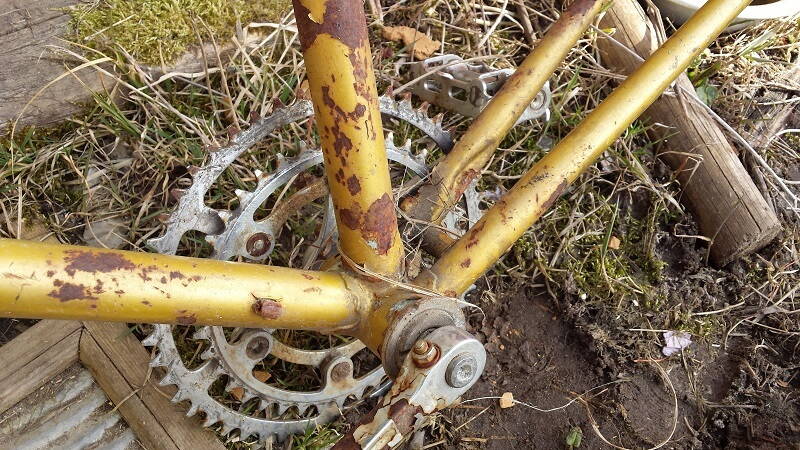

Комментарий к файлу: Каретка
20140412_154554.jpg [ 263.96 КБ | Просмотров: 2810 ]

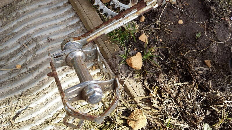

Комментарий к файлу: Педалька
20140412_154557.jpg [ 267.55 КБ | Просмотров: 2810 ]

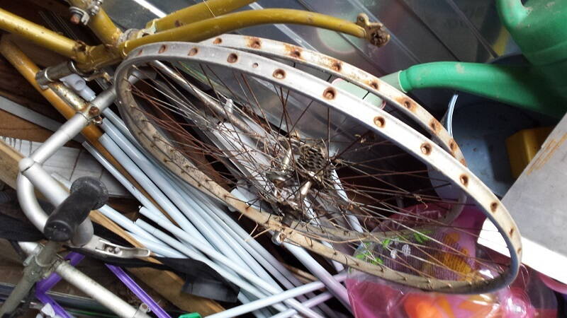

Комментарий к файлу: Колёса, что осталось)))
20140412_154947.jpg [ 174.54 КБ | Просмотров: 2810 ]

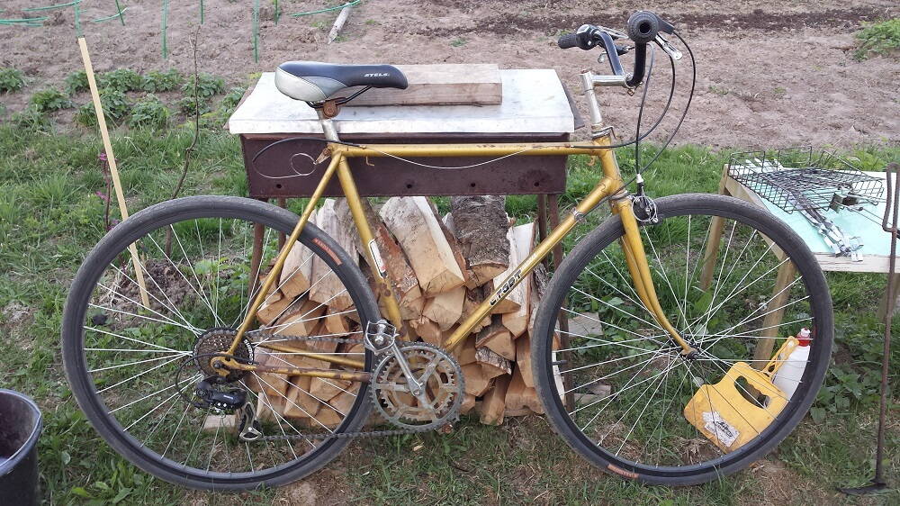

Комментарий к файлу: Вот что получилось
20140503_201836.jpg [ 366 КБ | Просмотров: 2800 ]

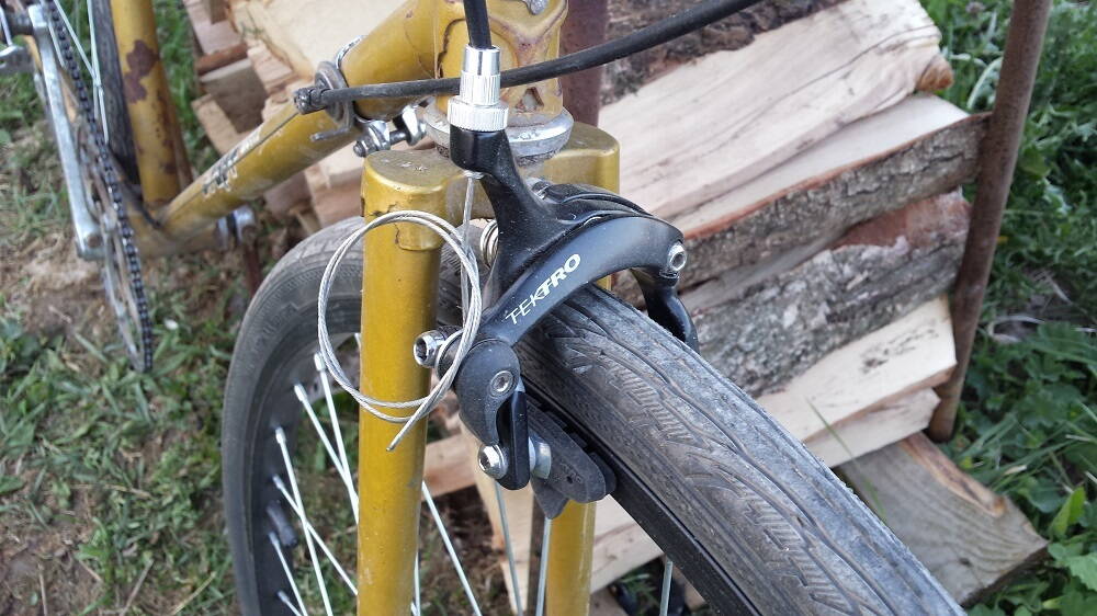

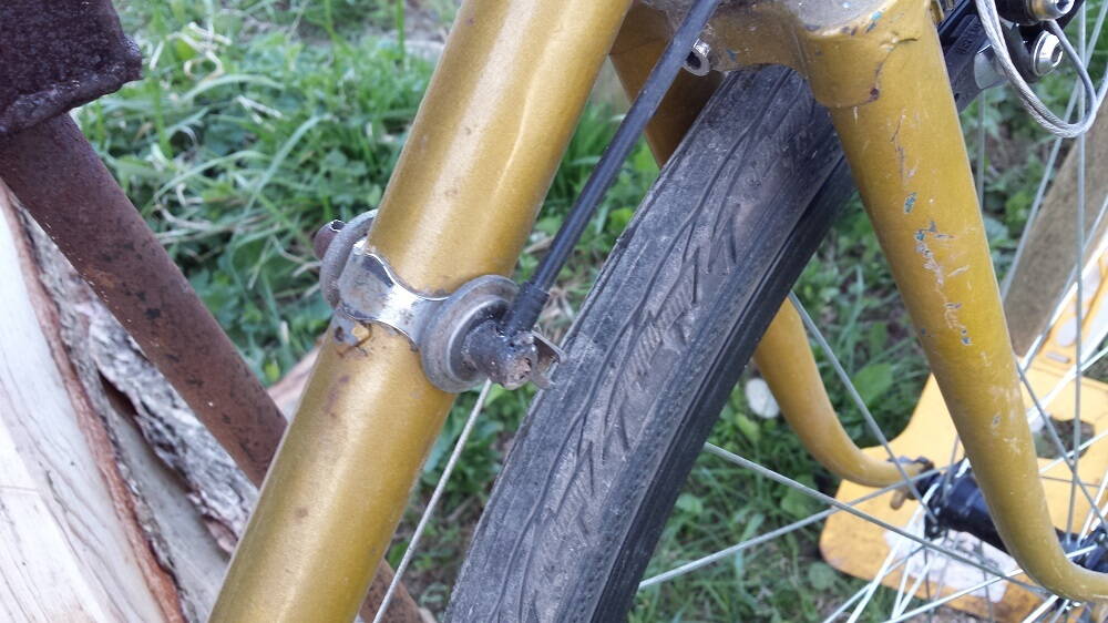

Комментарий к файлу: Тормоз передний
20140503_201939.jpg [ 246.98 КБ | Просмотров: 2800 ]

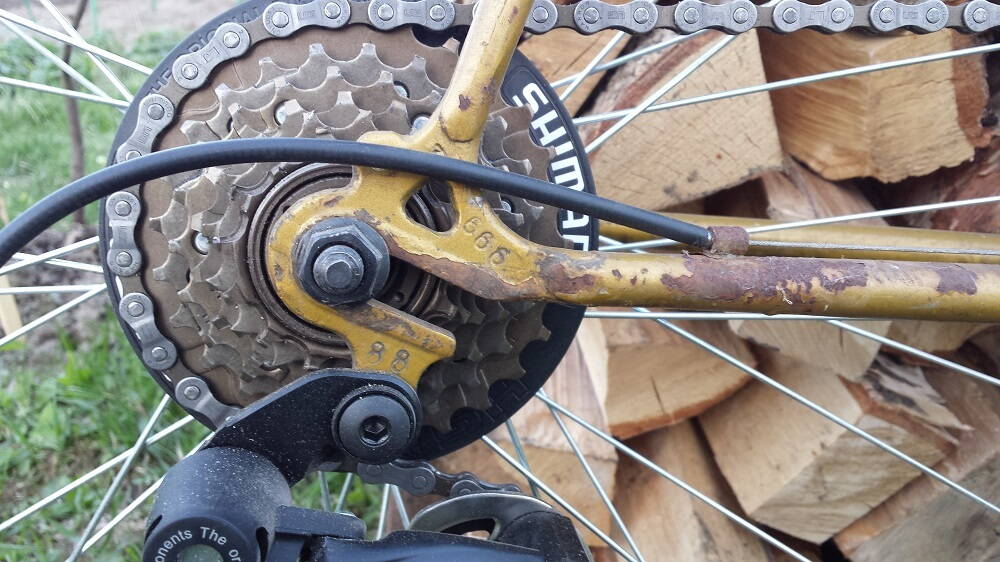

Комментарий к файлу: Временное решение для заднего переключателя
20140503_201929.jpg [ 230.62 КБ | Просмотров: 2800 ]
Комментарий к файлу: Трещётка
20140503_201859.jpg [ 255.07 КБ | Просмотров: 2800 ]

И наконец первый вопрос и первая несостыковка:
Не получается установить передний переключатель, т.к. не хватает места между рамой и задним колесом, у кого-нибудь были такие проблемы, как решали?
Может ставить меньше покрышку, но тогда кокой размер?

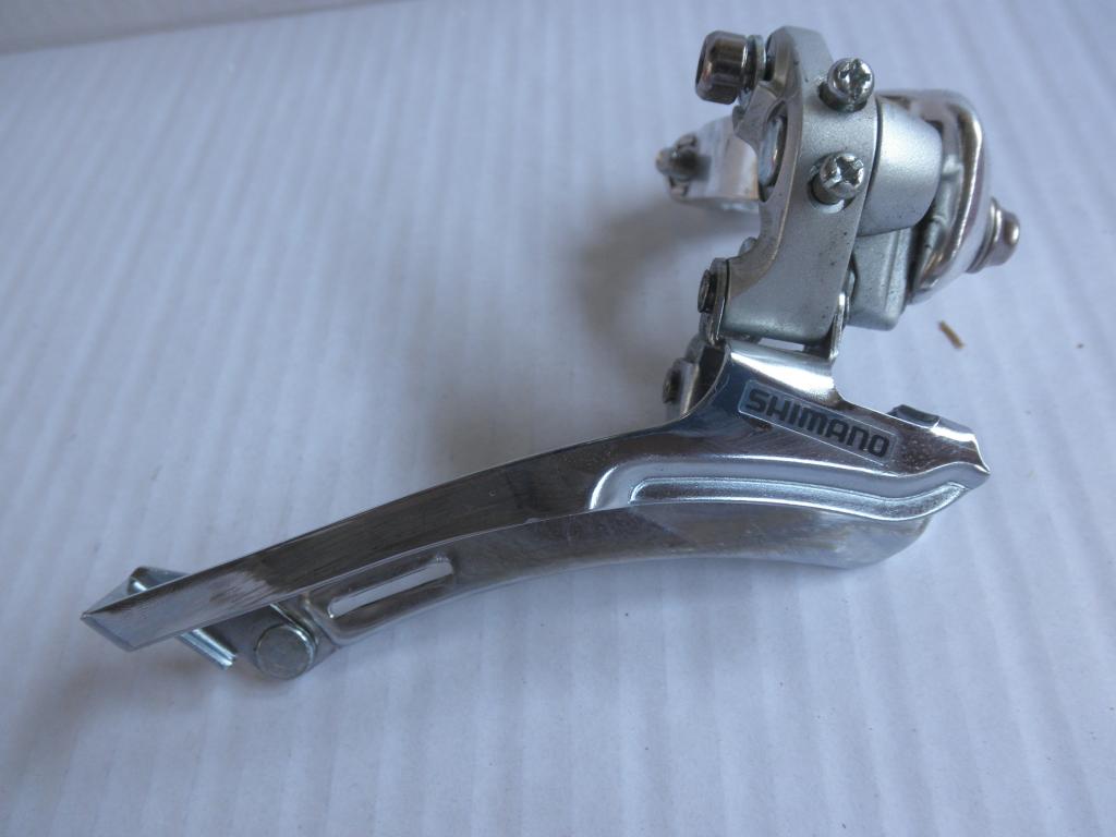

Покапался на форуме и на других ресурсах, кстати очень интересный каталог Shimano http://www.motovelosport.ru/cat/shimano/index.php
И пришёл к выводу что мне должна подойти моделька FD-2300,
если не ошибаюсь наша рама диаметр 31,8?
P4040265.jpg [ 54.95 КБ | Просмотров: 2651 ]

Вам нужен переклюк с хомутом под 28,6 мм. Если взять с диаметром 31,8 мм- нужно будет подложить полоску металла.
СообщениеДобавлено: 23.06.2014 14:50
Сообщения: 26
Зарегистрирован:19.06.2014
К счастью в комплекте с ним идёт адаптер на 28,6)))

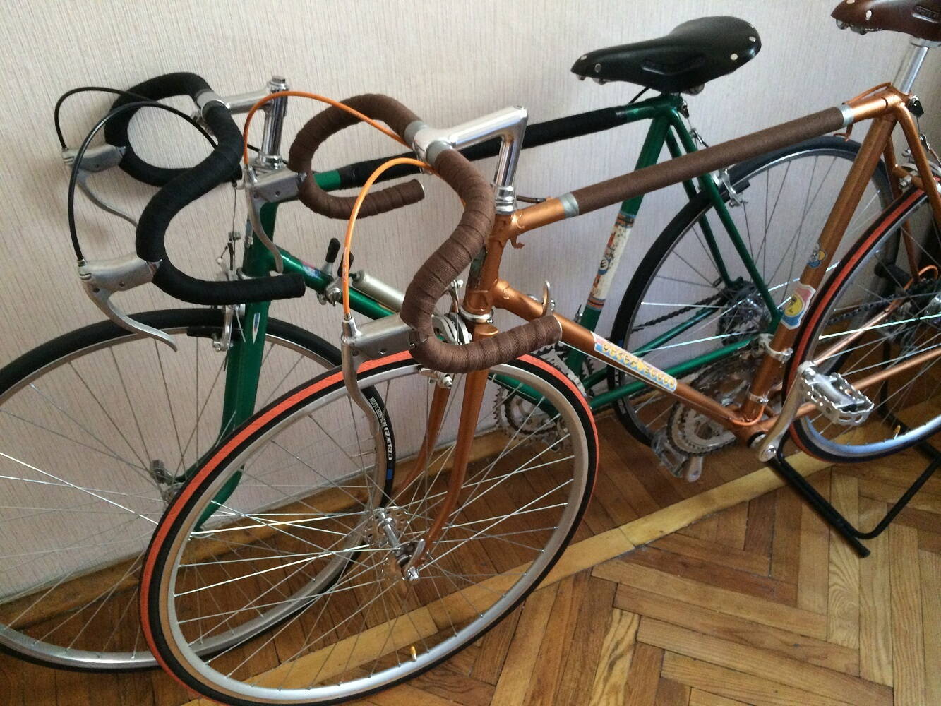

СообщениеДобавлено: 23.06.2014 15:23
ant1k
Вот в золотистом цвете
SAM_9333.JPG [ 300.92 КБ | Просмотров: 2628 ]
IMG_0106.JPG [ 534.83 КБ | Просмотров: 2628 ]
