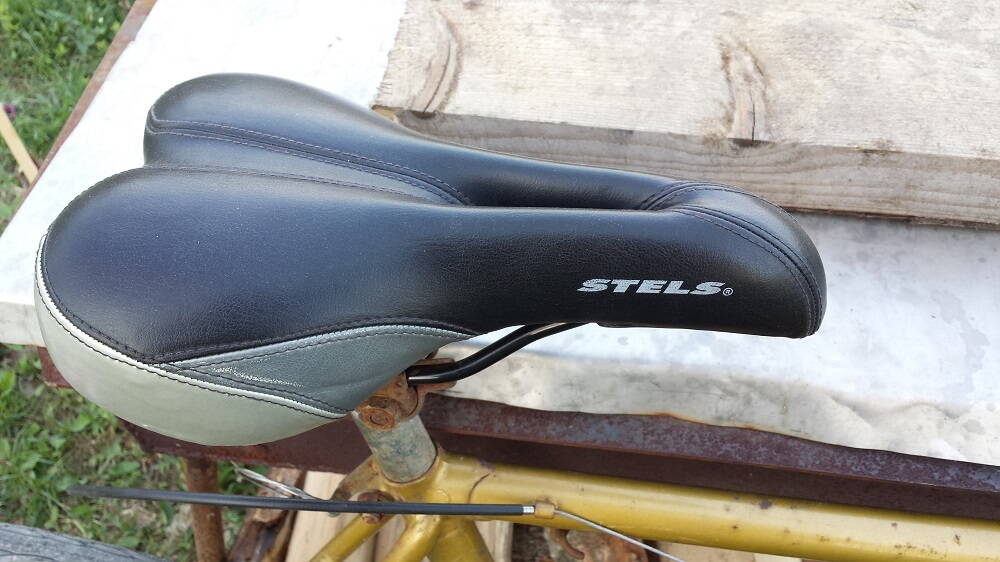

Комментарий к файлу: Сидушка пока временно нашёл в гараже со старого велика
20140503_202002.jpg [ 203.44 КБ | Просмотров: 2801 ]
