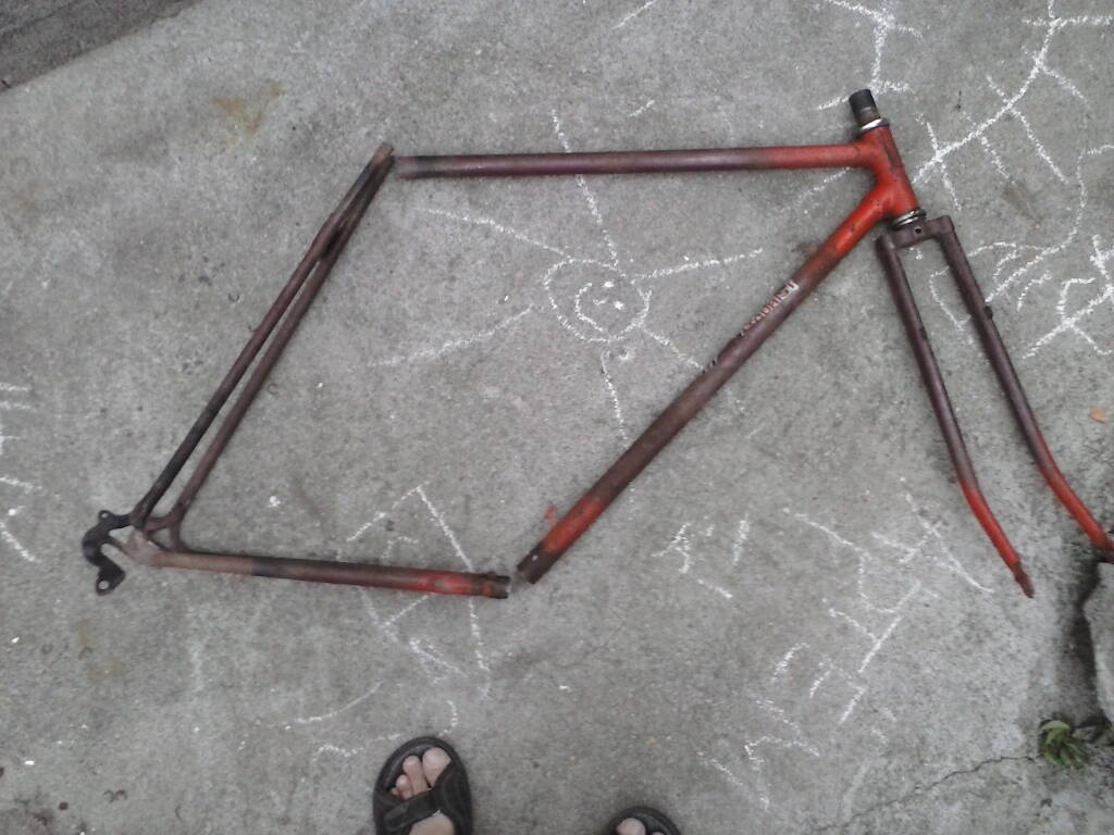

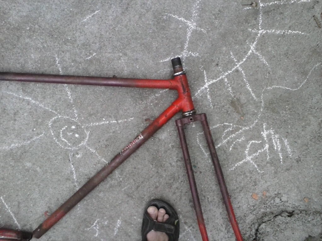

Идея такая. Сделать дочьке более менее легкий быстрый вел,с концепцией пока определяется сингл, фикс или скоростной. Имеется несколько рам туристов.Кареточны и подседел отдал на распайку.Паять будут латунью и ацетиленом. Рулевой стакан сваркинг полуавтоматом плюс накладка.Вилка наверное вырез куска приварка резьбы,накладка не знаю может 0.7 мм но надо пробовать чтобы в чашку проходило.

Может за основу взять что-то другое?
Чисто конструктивно, я думаю будет интересно поработать над проектом, но на практике боюсь может выйти что-то страшненькое :facepalm:

Может получиться очень интересно. Зачем другое - эти туристы 90х гг как раз на вивисекцию очень и очень годятся - сам грешен. Если что, такие рамы и сварку выдерживают.
Резьбу можно попробовать перерезать - вроде видал на базаре плашку М26х1. А можно оставить шток и собрать типа дюймовую безрезьбовую, а?
Я б ребёнку сингл делал.

Хм, у Вашей заготовки такой низкий рулевой стакан - это так было, или начало работ?

Фоткал телефоном поэтому там не видно. они просто сложены,я вырезал кусок 3см теперь буду варить полуавтоматом.

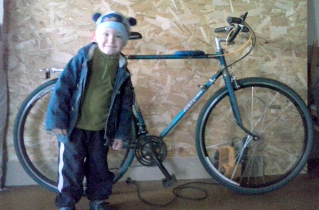

Дочьке 15,поэтому будет 28, пока на туристовских ободах.Папын Чадовоз чють чють великоват.
IMAGE00115.jpg [ 321.69 КБ | Просмотров: 3894 ]
 Заголовок сообщения: Re: Мелкий Турист
СообщениеДобавлено: 26.06.2014 09:54
:D Я чё-то подумал, что она примерно в том возрасте, что на фотке, и будет самодельный аналог Школьника, на крайняк - Орлёнка на вырост :ROFL:
