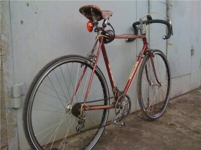

Идея завести велосипед появилась спонтанно, в гараже что я снимаю стояла старая развалюха без опознавательных знаков. Вначале думал что это Украина ХВЗ но потом по кареточному узлу понял что Аист ММВЗ. Долго сидел на этом форуме набирался ума и примерялся что надо с ним сделать чтобы более менее привести его в чувства (раздолбанный кареточный узел, восьмерки на обоих колесах, разбитая задняя втулка и т.д...).
Случайно просматривая авизо набрел на объявление о продаже ХВЗ Старт-Шоссе за 350 гривен. Я сразу понял что это то что мне надо в тот же день его и купил. Я был наивен и думал на нем же поехать после покупки домой :).. Все было немного не так. Последние несколько лет вел стоял в подвале гаража, от него немного несло сыростью был в пыли, трубки на колесах спущены..

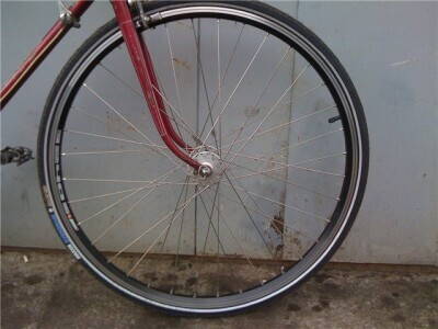

Первым делом решил заменить колеса на клинчерные. Долго выбирал размер ободов и камер остановился на след варианте:
обода Mach 240 622x19c
покрышки Maxxis OverDrive Kevlar Belt 700х32с
спицы - подобрал по месту в магазине.
Расспицевал старые колеса, не без труда снял трещетку с задней втулки. Пару вечеров и колеса в сборе :) Сейчас велосипед выглядит следующим образом:
IMG_0058.jpg [ 55.71 КБ | Просмотров: 4790 ]
IMG_0059.jpg [ 51.75 КБ | Просмотров: 4790 ]
IMG_0060.jpg [ 62.37 КБ | Просмотров: 4790 ]
IMG_0061.jpg [ 72.61 КБ | Просмотров: 4790 ]
IMG_0062.jpg [ 58.86 КБ | Просмотров: 4790 ]
Все, кроме колес родное, еще не хватает передней перекидке (катаюсь пока на маленькой звезде)
В планах контактные педали, покраска рамы.
Контакты за собой потянут как минимум замену каретки и системы

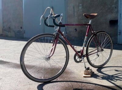

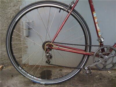

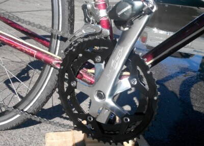

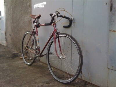

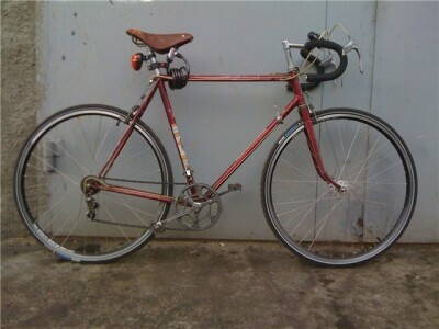

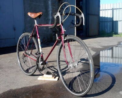

Всем привет, долго не писал потому что ничего интересного не происходило, я купил себе МТБшник а Старт-Шоссе занял свое место в гараже до лучших времен. Похоже эти времена наступили :)
Появилось желание ездить на работу на велосипеде, для этого выбор пал на шоссейник, так как хотелось шатуны под квадрат и контакты.
Прогнал резьбу в кареточном узле, установил каретку (110 мм), Систему 54/42, контактные педали (правда SPD и начального уровня), переднюю перекидку, новую цепь, настроил перекидки для четкого переключения скоростей...
В целом результатом остался доволен, вел едет тихо. Пока решил сосредоточиться на технической исправности аппарата, покраску рамы отложу на зиму.
Цепь длинновата, собираюсь выкинуть несколько звеньев в ближайшее время.
Фото прилагаются :)

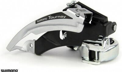

Ув. Корчагин, не могу понять, передний переключатель какой поставили? Я тоже собираю Старт шоссе viewtopic.php?f=31&t=200864&p=1281298#p1281298 а с передним переключателем никак не получается определиться, т.к. купленный мною не влез между рамой и задним колесом (Shimano TX51-6).

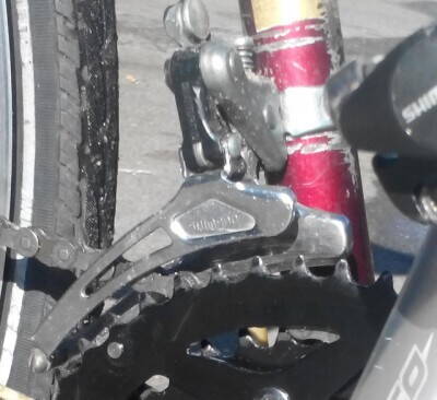

Передний переключатель - Shimano от шоссейника 80-х годов, на этом форуме достаточно много предложений такого типа компонентов.
ЗЫ: мне немного непонятна Ваша проблема, при чем тут заднее колесо, передний переключатель находится сбоку от рамы над передними звездами, вот фото более крупным планом как это выглядит, если надо, сделаю фото с других ракурсов.
2014622173236_2.jpg [ 96.4 КБ | Просмотров: 3801 ]
 Заголовок сообщения: Re: ХВЗ Старт-Шоссе 553, 68г.в.
СообщениеДобавлено: 23.06.2014 08:49
Сообщения: 26
Зарегистрирован:19.06.2014
Вот и я так думал и купил без всяких колебаний более-менее подходящий переключатель, а оказалось, что его трапеция находится за рамой и естественно не влез. Вот фотка:
31439_251321_shimano_tourney_tx51.jpg [ 72.96 КБ | Просмотров: 3797 ]
