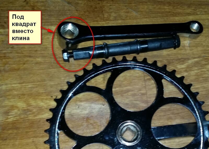

Набор деталей на фотках - :facepalm: шопопало непонятно откуда. Вал от одной системы, потроха от двух других... Продавцу, который просит выбить вал, чтобы показать (и вообще несёт то, что Вы пересказали), я б глаз выбил.
Никакого криминала в Ваших подшипниках я не увидел на фотках. Так, чисто по виду им служить и служить ещё. Фирма неплохая - они в 80-х даже гоночные трековые велы делали. По качеству Рометы 90-х потщательнее многого кЕтая сделаны.
Так, наворчался-нарычался, теперь по делу.
Устроена Ваша каретка так же, как минская:
download/file.php?id=265370&mode=view/spr_vel_1976_49.png
download/file.php?id=265374&mode=view/P1010265.JPG
download/file.php?id=265375&mode=view/P1010266.JPG
Если болтается ВАЛ в раме, её просто нужно отрегулировать, а не менять на кЕтайское говно. Ослабить контргайку ( в минской там ЛЕВАЯ резьба!) и подкрутиь конус, чтобы люфт был минимальным. Совсем без люфта оставлять нельзя. Чуть-чуть ось должна ходить в подшипниках. Потом затянуть хорошо контргайку, ещё раз проверить - не зажалось ли. Раз разобрали - неплохо промыть и заменить смазку на Литол.
Если разболталась клиновая посадка шатунов на вал, но отверстия в них и лыски на валу не раздолбаны - можно заменить сами клинья. Если они попадутся не совсем плохие и правильно всё сделать - будет ходить какое-то время. Как это делается, описано здесь: viewtopic.php?f=31&t=179098&start=45#p1212073
Если таки раздолбаны лыски под клинья на валу или дырки в шатунах, скорее всего, достаточно просто заменить вал - Вам скорее всего подойдут валы под квадрат, расчитанные на минские каретки - их валом на базарах. В середине он точно такой же, как Ваш, только на концах квадраты, как на том, для Украины, что Вам подсунули :facepalm: .
Вот такие должны быть концы вала, если хотите поставить новые шатуны с квадратной дыркой:
31ad818bc57a.jpg [ 206.5 КБ | Просмотров: 3612 ]
А тело вала должно быть таким же, как у Вашего - с резьбой. Вот есть на форуме нужный viewtopic.php?f=23&t=163408#p1138593 . Если размеры резьбы, конусов и т.п. где-то не совпадают с Минскими, придётся комбинировать - например, оставить Ваши чашки и подшипники в раме, а вал с конусами и контргайками поставить покупной. Надо пробовать и смотреть.
А уж если раздолбаны подшипники в каретке (не думаю, что у Вас это имееит место), только тогда нужно химичить дальше. Один из вариантов - это таки замена чашек и прочего на промышленные подшипники №203со специальным валом, как Вам подсунули. Только я эти подшипники выкинул в металлолом (заменив соответствующими российскими) не глядя, а с валом пришлось поработать токарю. Получилось хорошо - я доволен: viewtopic.php?f=31&t=160854&start=135#p1131482
Подшипник ставится ВМЕСТО чашки - там и там должен быть диаметр 40 мм:
2d15581c41fa.jpg [ 102.82 КБ | Просмотров: 3612 ]
Если у Вас эти диаметры не совпадают - придётся решать что-то с родными, или вдаваться в другие колхозы...

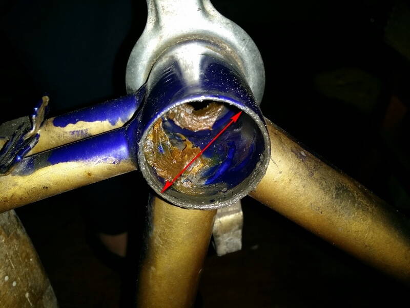

Хм, мелькнула ещё мысль, что автор пихал подшипники внутрь чашек - мало ли. Таки не очень понятно.
Ну да, есть какой-то пендосский стандарт, где 42 мм в раме (и наружный по чашкам). Так туда действительно токарю два кольца заказать.. А по уму, с припуском, потом за один проход их уже в раме развернуть до 40.
Вроде бы, такие каретки на 42 в сборе продаются вместе с шатунами для этих, на которых пацаны по парапетам скачут. Они и недорогие есть...
DesireUA
Так какой у Вас точно этот диаметр:
7aac2d7b531a.jpg [ 166.38 КБ | Просмотров: 3593 ]

Получилось раньше) В общем фигню я вчера намерял, сейчас чашка 40мм, подшипник 40мм, втулка 40.5мм.
http://s43.radikal.ru/i101/1407/98/c1868a58021b.jpg
http://s020.radikal.ru/i714/1407/ab/ef22c0234fb6.jpg
http://s019.radikal.ru/i630/1407/88/de4285ee5751.jpg Прилагаю фотки что бы исключить мое неумение пользоватся штангенциркулем :D
