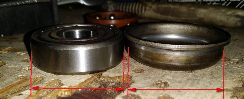

Хм, мелькнула ещё мысль, что автор пихал подшипники внутрь чашек - мало ли. Таки не очень понятно.
Ну да, есть какой-то пендосский стандарт, где 42 мм в раме (и наружный по чашкам). Так туда действительно токарю два кольца заказать.. А по уму, с припуском, потом за один проход их уже в раме развернуть до 40.
Вроде бы, такие каретки на 42 в сборе продаются вместе с шатунами для этих, на которых пацаны по парапетам скачут. Они и недорогие есть...
DesireUA
Так какой у Вас точно этот диаметр:
7aac2d7b531a.jpg [ 166.38 КБ | Просмотров: 3611 ]

Получилось раньше) В общем фигню я вчера намерял, сейчас чашка 40мм, подшипник 40мм, втулка 40.5мм.
http://s43.radikal.ru/i101/1407/98/c1868a58021b.jpg
http://s020.radikal.ru/i714/1407/ab/ef22c0234fb6.jpg
http://s019.radikal.ru/i630/1407/88/de4285ee5751.jpg Прилагаю фотки что бы исключить мое неумение пользоватся штангенциркулем :D
