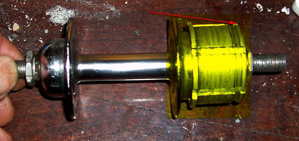

Кстати по железной мне тоже актуально. А то лежит - я люблю такие (мнооого на них прокатал), а эта кривая :sad: То ли на какой алкобайк всунуть, то ли это выправляется и можно куда поприличнее поставить :unknown: А может итак проканает - всё равно на сингл пойдёт - там не должна слетать. Как-то ж на ней ездили, она ко мне попала с велом, который за ненадобностью отдали, а не из-за невозможности ездить...
Ну вот моя. Всё, что выделено жёлтым, бьёт эээ.. цельным блоком. Если трещать трещёткой - биения нет, т.е. звёзды относительно фланца не бьют, а играют вместе с ним. Точка, отмеченая стрелкой, колеблется где-то на 1 - 1.5 мм. Ось абсолютно ровная, конуса идеальны - значит и чашки в корпусе втулки стоят правильно.
P1010048.JPG [ 143.62 КБ | Просмотров: 5092 ]

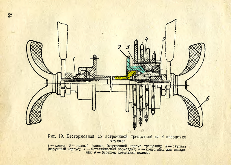

Залезаем в книги, находим чертёж:
spr_vel_1976_34.png [ 738.72 КБ | Просмотров: 5092 ]
Видим, что вся часть, которая у меня бьёт - фланец и корпус трещётки - одна деталь, напрессованная на другую - центральный корпус втулки (для удобства я их подкрасил). Чашки подшипника - одна деталь с центральным корпусом втулки.
Значит, из всего вышеиложеного вытекает мой диагноз - голубенькая фигня криво сидит на жёлтенькой :D .
Остаётся два классических вопроса - кто виноват, что делать. Эта кака могла быть с завода и не лечится. Смириться, выкинуть. Я может свою поставлю на дачный сингл с широкой цепью и узкой звездой на той трещётке. Будет выделываться - можно звезду выровнять, оставив трещётку бьющей. Ну, на даче...
Кака могла приобрестись в процессе эксплуатации. Большой увод обода она врядли спровоцирует, вот и непонятки. Ну значит её можно выправить - например, надев на корпус трещётки трубу, или как-то так. Врбщем, свою заберу на дачу для силовых опытов, а то в городе нечем :pardon:

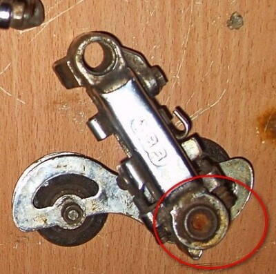

Что-то весь набор симптомов подозрительно похож на хреновую работу натяжителя цепи. Я в этих всяких устройствах не разбираюсь, но кажется, здесь:
P1010067.JPG [ 84.68 КБ | Просмотров: 4890 ]
Оно может заедать, а может с пружиной чего не в порядке.
