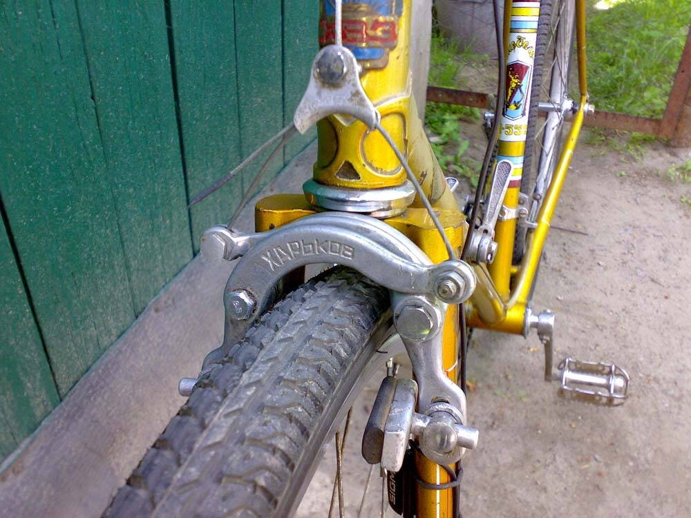

Всем доброго времени суток!
Достался мне велосипед, на раме надпись "В-552" и "Харьков", на трубках, пулеобразные окончания верхних перьев, упоры для тросов в виде трубок, тормоза и задний переключатель имеют надпись "Харьков". Цифры на раме 1741 и 65, предполагаю 65 год.
Мне достался предок Старт-шоссе?
Разобрал для чистки, когда снимал заднюю трещотку, на фиксирующей шайбе обнаружил надписи "unscrew" и "hero".
Что такое "hero"?
Устройство трещотки показалось необычным - вместо проволочек использованы Т-образные пластины, согнутые пополам.
Буду восстанавливать, думаю начать с колес (или обода, как выйдет) и руля (нравится bullhorn), все остальное оставлю родное.
Какого размера обода покупать, чтобы они были немного шире трубок? Сильно широкую резину не хочу.

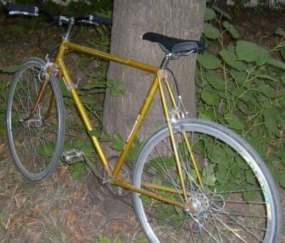

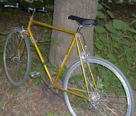

Очень рад, что нашелся похожий на мой вел. У меня на раме , около петуха тоже набито 65. Не знал,что это год выпуска. Понемногу переделываю, т.к. есть необходимость подогнать характеристики по ходу под вел моего друга- Cannondale F9. С родным экипом у меня это не выходит, не тяну на горки.
Foto2438-i.jpg [ 135.17 КБ | Просмотров: 8351 ]
IMG_7019-i.jpg [ 172.84 КБ | Просмотров: 8351 ]

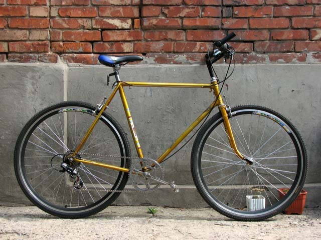

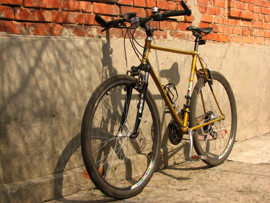

Отпишусь, хоть и поздновато, всем спасибо за ответы. То, что у меня получилось, на фото.
Поменял обода со спицами, втулки оставил родные, руль, тормоза с тормозными ручками, тросики, рубашки, седло (долго не хотел, старое хоть и страшное, но удобное). Получившийся агрегат катит достаточно бодро, как по мне. Переднего переключателя нет, но и без него неплохо, лучше позже на покраску потратиться.
S6300080.JPG [ 240.86 КБ | Просмотров: 8182 ]
S6300081.JPG [ 221.89 КБ | Просмотров: 8182 ]

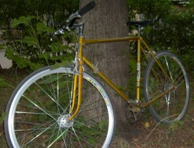

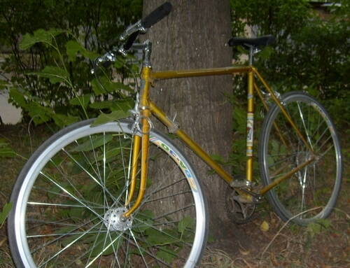

Аналогичные обода. Скоро отпишусь поподробнеее, свашего разрешения в этой теме.
IMG_7022-i.jpg [ 90.93 КБ | Просмотров: 8059 ]
IMG_7060-i.jpg [ 67.61 КБ | Просмотров: 8059 ]

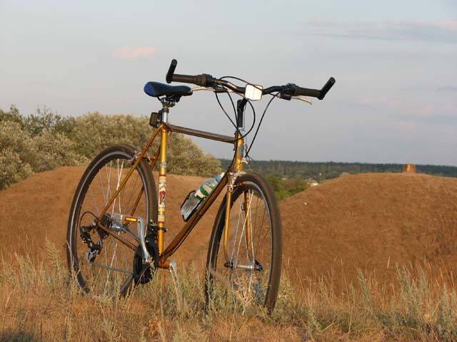

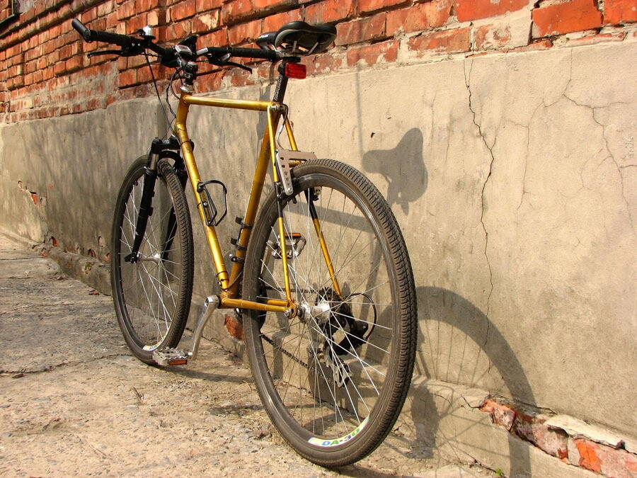

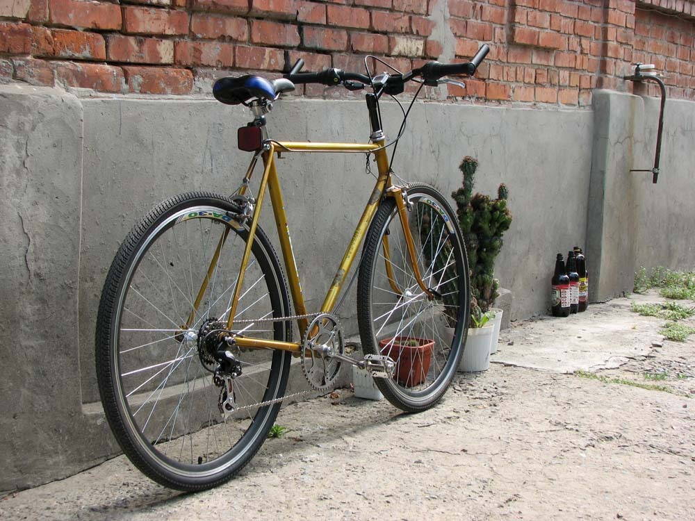

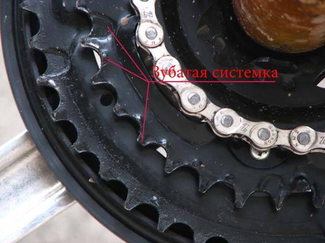

Все по порядку.
Велосипед мне достался от крестного , где то в конце 80х. Немного покатался- убил трубки. Пришлось поменять колеса от Туриста, т.к. трубок достать не смогли. Потом был заброшен года так до 93го. Уже учась в институте тоже немного поездил- разбил и туристические обода и исковеркал шины. Езжу я очень осторожно, но подводят дороги.
Наконец, не без участия Asota в мае 2010 взялся.
Политика была выбрана такова: постепенные вложения для приобретеня запчастей среднего уровня. Подгонка тяговых возможностей под MTB, но при сохранении минимальной массы, что приоритетно для шоссера. На сентябрь 2010 масса вела- 12,5 кг.
На велодень я приехал с новым рулем, седлом от Asota и неподключенными грипшифтами. Очень грустно- я не могу подняться на горки- каденс от нуля." Девочки" топают в горку на своих MTBшках вращая педальки, а я топаю ногами. Ну нету у меня, каких то 3х-5ти кусков нашей родной гривни!
Наконец, к концу лета получилось установить: колеса, шины, трещотку, цепь, тормозные колодки, систему с шатунами, передний и задний переключатели и моноблоки. Так вышло, что все компоненты Shimano.
Я поехал! Ура! Вот фотка счастливого обладателя крокодила.
Комментарий к файлу: Поехали!!!
IMG_0943-i.jpg [ 52.6 КБ | Просмотров: 7990 ]

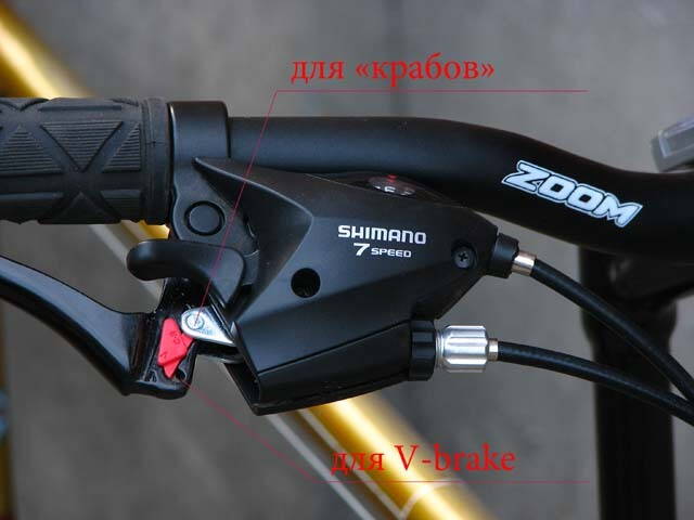

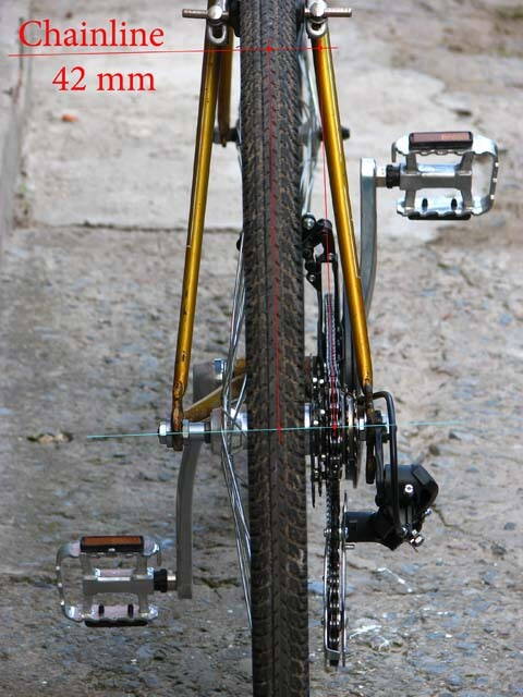

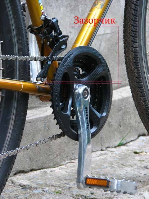

Так вот, поэлементно:
- обода DA-30;
- втулки, подшипники, спицы и передняя ось с конусами-noname (в сборе с ободами);
- задняя ось с конусами Quando;
- резина Kenda Kourier 40-622 (700x38c 28x1 5/8x1 1/2);
- руль Zoom (605 мм);
- моноблоки Shimano ST-EF50-L/ 7R (под семерку);
- система с шатунами Shimano 170mm FC-M151 (42/35/24 зуба);
- педали noname, но с одним промподшипником;
- втулка каретки SunRace 68x113 мм;
- цепь KMC (8speed);
- тормозные колодки Alhonga;
- задний переключатель Shimano Tourney;
- передний переключатель Shimano FD-TZ31;
- трещотка со звездочками Shimano MF-TZ21;
- штырь подседельный Zoom d=25,4 мм;
- седло Velo Plush;
- вынос Zoom 120 мм+ граната нонейм;
- вилка передняя RST Omni 790;
- тормоза Tektro;
- скоба усилительная на задние тормоза- самодельная.
Вот иллюстрации:
Комментарий к файлу: Только так.
IMG_7443-i.jpg [ 83.6 КБ | Просмотров: 7962 ]

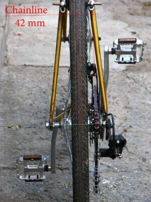

Комментарий к файлу: Такой вышел chainline при требуемом 43,5 мм. Ширина между дропаутами 135 мм.
IMG_7433-i.jpg [ 82.39 КБ | Просмотров: 7962 ]
Комментарий к файлу: То что нужно для "крабов".
IMG_7436-i.jpg [ 49.68 КБ | Просмотров: 7958 ]
Комментарий к файлу: Зубы для крокодила.
IMG_7452-i.jpg [ 62.37 КБ | Просмотров: 7958 ]
ОСОБАЯ БЛАГОДАРНОСТЬ ASOTу ЗА ВСЕСТОРОННЮЮ ПОДДЕРЖКУ, В Т.Ч. КОМПОНЕНТАМИ!!!
