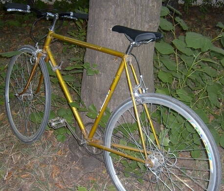

Отпишусь, хоть и поздновато, всем спасибо за ответы. То, что у меня получилось, на фото.
Поменял обода со спицами, втулки оставил родные, руль, тормоза с тормозными ручками, тросики, рубашки, седло (долго не хотел, старое хоть и страшное, но удобное). Получившийся агрегат катит достаточно бодро, как по мне. Переднего переключателя нет, но и без него неплохо, лучше позже на покраску потратиться.
