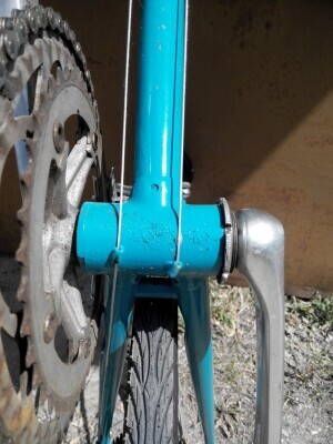

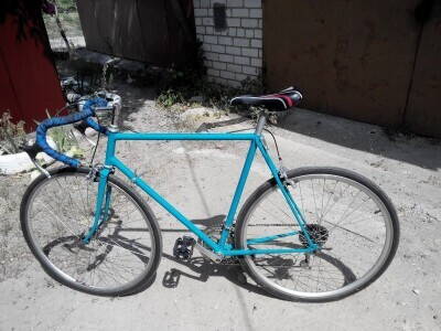

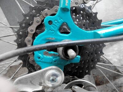

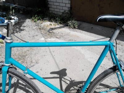

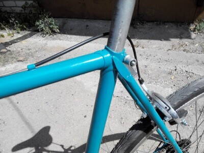

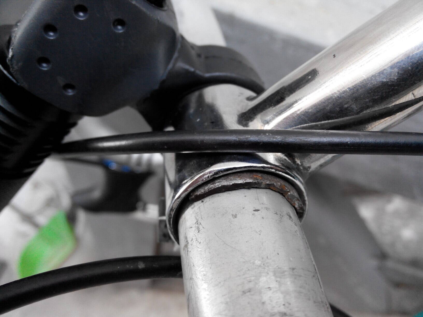

После помощи в опознании рамы был приобретен данный велосипед. ( по характеристикам, мое мнение, это рама велосупер, к сожалению год не установлю так как петух переварен на ремвставку, :evil: но заводской номер рамы виден 3084. Также правое верхнее перо заварено, как пояснил продавец - владельцы распилили для знятия цепи (я в шоке !!!) :facepalm:
Значит характеристики (буду дополнять по мере возможности) :
Рама - СЗ брал такую уже крашенную, диаметр подсидела 26,2 мм., ростовка 58, в планах снять краску посмотреть на косяки и нормально прогрунтовать и покрасить с деколями и сверху положить лак (прошу совета ЗНАЮЩИХ в этом деле по краске и лаку)
Вилка - СЗ - возможно будет отправлена на гальванику - есть выход на завод. (пока в процессе)
Подсидельная труба люминий - СЗ- отполировал пастой Гоя,

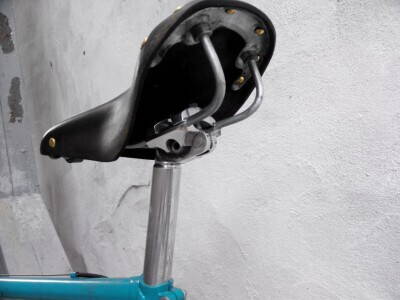

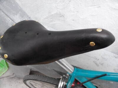

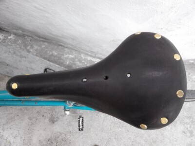

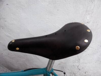

Седло - поменял на ранее купленное в Харькове и по инструкциям крокодиловодов отреставрированное. (фото будут ниже)

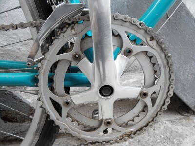

Система - пока неопределенная - под квадрат, звезды меттал, попробую раскрутить, под востановление,
Руль - со слов продавца - оригинал - размеры позже,
Вынос - пока СШ и еще с большим размером - в поисках люминия нужного размера,
Обмотка старую снял и выкинул, будет киперка с нанесением шеллака (технология описанная на форуме Victor Reshetnjak) + прийдеться приговорить 2 бутылочи Истины на пробки )))) :buhlo:

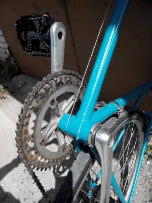

Вилсет зад - обод Regina 622x19, перед - обод remerx aero 622x14 , планирую покупку передней втулки СЗ с высоким фланцем и переспицовку солнышко (вроде так называеться)
Эксцентрики - под замену - кстати ищу СШ или Campagnolo
Резина - Innova 700х35с - пока допилю эту

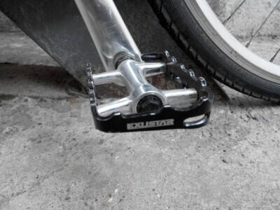

Педали успешно заменены на Exustar на промподшипниках,

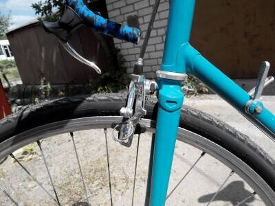

Тормоза- новые фирмы____
Ручки тормозов - фирма____ выставлю правильно
Тросики - заменю на другой цвет после покраски рамы (подберу цвет)

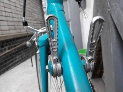

Манетки - ХВЗ вроде СЗ (не уверен), болты посадил на фиксатор резьбы красный
Передний переключатель -
Задний переключатель -
Цепь - КМС с замком

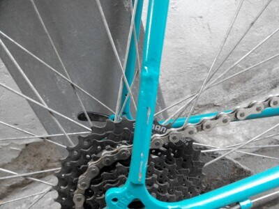

Задняя звезды - Shimano CS-HG31-8
ПОДПИСЫВАЙТЕСЬ НА ТЕМУ - БУДУ РАЗ НОРМАЛЬНЫМ АДЕКВАТНЫМ ПОДСКАЗКАМ И КОММЕНТАМ - ЗАРАНЕЕ БЛАГОДАРЕН ВСЕМ КТО ДАСТ ДЕЛЬНЫЕ СОВЕТЫ !!!! :velobig:

6111236_381615430.jpg [ 345.32 КБ | Просмотров: 3547 ]
6111236_381615440.jpg [ 259.09 КБ | Просмотров: 3547 ]
6111236_381615448.jpg [ 337.74 КБ | Просмотров: 3547 ]
6111236_381615515.jpg [ 275.57 КБ | Просмотров: 3544 ]
6111236_381615457.jpg [ 287.15 КБ | Просмотров: 3544 ]
Комментарий к файлу: педали
6111236_381615467.jpg [ 349.68 КБ | Просмотров: 3544 ]
Комментарий к файлу: жареный петух
6111236_381615486.jpg [ 416.82 КБ | Просмотров: 3544 ]
Комментарий к файлу: вареная труба
6111236_381615489.jpg [ 393.84 КБ | Просмотров: 3544 ]
Комментарий к файлу: не знаю что за система
6111236_381615497.jpg [ 427.17 КБ | Просмотров: 3544 ]
Комментарий к файлу: вынос пока такой - не по диаметру - в поисках нужного размера алюминиевого
6111236_381615482.jpg [ 270.98 КБ | Просмотров: 3535 ]

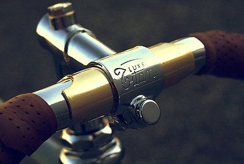

Винос з кермом можна "подружити" естетично без заміни комплектуючих.
Наприклад:
61e554dbdaa8f9d2081503c969cce06c.jpg [ 23.95 КБ | Просмотров: 3498 ]
СообщениеДобавлено: 17.08.2015 23:16
Сообщения: 88
Зарегистрирован:01.01.2012
Коли в мене був сталевий руль, там така штука була інтегрована. Труба руля 23.8мм, з накладкою 25.4мм.
Непогано було б заміряти, що там є зараз. Можливо шукати треба руль, а не винос.
Діаметр труби у всіх однаковий, а винос 25.4 це має бути мінімум для шосейних рулів.
Скорее можно встретить подловатого продавца, чем идиота, который будет пилить перо для снятия цепи. :D Вкупе с варёным дропом, предполагаю, что была серьёзная авария.
ростовка -----
Похоже на 580 мм.
ЗЫ. Я бы тормозные ручки передвинул повыше, чтобы можно было тормозить и из среднего хвата, да и вообще удобнее.

Возможно и авария - это уже не узнаешь, ручки передвину повыше - за подсказки спасибо !!!!!!По поводу выноса - идея хорошая, красивая, но добавляет вес - я хочу немного его облегчить.
