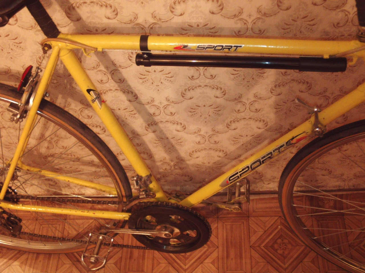

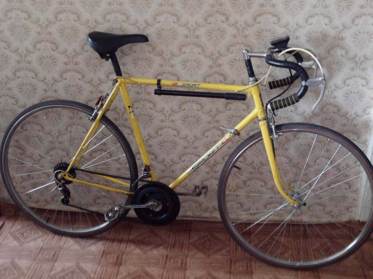

Путешествовал по бескрайним просторам интернета в поисках информации о горячо любимом шоссейнике "Старт-Шоссе" и заглянул сюда, много интересной информации о велосипедах в целом здесь, заодно решил показать миру свой собственный то ли гибрид, то ли крокодил - трудно сказать. Но что-то получилось! Учитывая местность где я живу, трудно достать качественные велодетали, в моём городе 3 веломагазина и ассортимент в них на 85% производства Китай, что поделать!

Обода поставил обычные китайские, покрышки клинчеровские, судя по спидометру по хорошей трассе на пределе сил набираю до 50 км/ч. На обычных "тяжёлых" покрышках едва дотягивал до 40. Передние звёзды родные - хвз-шные. Наклейки "СПОРТ" содрал с китайского велосипеда.

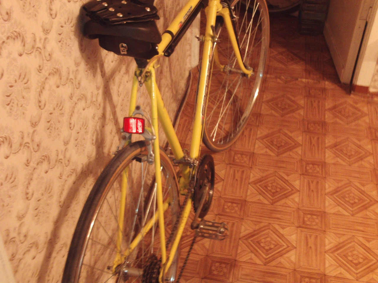

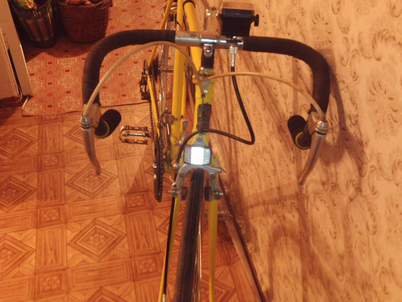

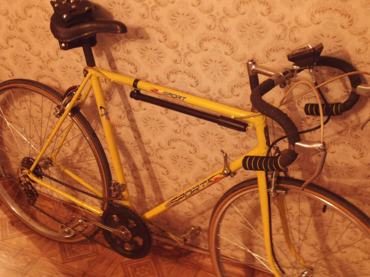

Вот ещё несколько фото...
PHOT0005.JPG [ 126.71 КБ | Просмотров: 10433 ]
PHOT0008.JPG [ 117.8 КБ | Просмотров: 10433 ]
PHOT0010.JPG [ 115.72 КБ | Просмотров: 10433 ]
PHOT0019.JPG [ 115.47 КБ | Просмотров: 10433 ]
PHOT0026.JPG [ 126.18 КБ | Просмотров: 10433 ]

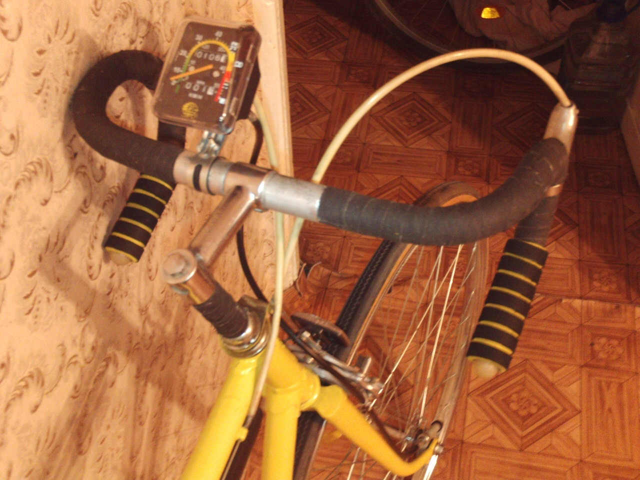

d_m_i_t_r_y писал(а):
мне нравится! Интересеный спидометр. Он от давления поршня, что внизу работает?
Велоспидометр механический, модель JY- 092. Марка JING YI, принцип такой - в зацепление с ободом устанавливается вращающийся элемент в пластиковом корпусе, связь со спидометром осуществляется засчёт троссика квадратного сечения который при вращении колеса вращается в резиновой изоляционной трубке, гнездо в спидометре и наконечнике тоже квадратного сечения, механический принцип считывания конечно ущербный в сравнении с электронным т.к. создаёт дополнительное сопротивление при езде но я покрайне мере этого не чувствую. В ближайшее время хочу проверить соответствие показаний на шкале с вращением колеса на предмет точности.

Характеристика моего велосипеда:
Рама+вилка: ХВЗ "Старт-Шоссе" 1971г.
Колеса: стандартные 28-ти дюймовые типа "Турист"
руль: алюм. ХВЗ "Старт-Шоссе"
передняя звезда: ХВЗ, число зубьев звездочек: 43 и 54
задняя звезда: SANJIAN (пр-во Китай) - число зубьев звездочек: 14, 17, 20, 24, 29
пер-ли скоростей: ХВЗ передний и задний
кол-во скоростей: 10
педали: ХВЗ
тормоза: ХВЗ
седло: пр-во Китай, неизв.
покрышки: клинчерные DURO 28X15/8X11/4 (32-622) (пр-во Китай)
спидометр: JING YI JY-092 (пр-во Китай)
масса велосипеда: 10,6 кг.

Велоспидометр-зачёт. Цифры надо закрасить,вместо этого сделать надписи: зелёный сегмент:"Мало",жёлтый:"Намана",красный:"Дофига". Шутка,конечно :)
Механический спидометр это конечно сейчас не актуально, но стрелка в сравнении с цифрами больше производит впечатление. Одним словом классика!
